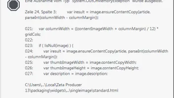

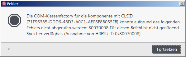

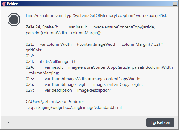

    Nun wollte ich bei ZP 13 weiter arbeiten und es kommt folgende Fehlermeldung.
    Nach dem ich das Programm geschlossen habe und neu starte erscheit dann das entsprechende Bild mit Text.
    Beim Versuch weiter zu arbeiten kommt dann olgende Meldung

    die Fehlermeldungen bei dir hängen nicht mit dem Speicher deines Laufwerks zusammen, sondern mit dem Arbeitsspeicher deines Systems.
    Kann es evtl. sein, das du da ein bisschen wenig davon hast?
    Oder es kann auch ein anderes Programm im Hintergrund den ZP daran hindern, sauber arbeiten zu können.
    Wir hatten auch schon den Fall, das ein defekte Festplatte so etwas verursachen kann.
    Ist denn dein System sonst einwandfrei?
    Die Meldungen die da bei dir kommen, haben zumeist auch mit fehlerhaften Bilder bzw. zu großen (vom Speicher her) zu tun.
    Das auch mal überprüfen und ggf. korrigieren.

  • Das problem ist weder der Arbeitsspeicher noch die CPU auslastung.
    Ich kann in der Vorschau zur Bild-Einfügung schon keine Bilder mehr sehen.
    Ich habe alle Bilder die nicht in der Homepage verwendet werden auch mitleweile aus ZP gelöscht.
    Ich suche mir die Biler auf meinem PC aus.
    Der Arbeitsspeicher ist um 44% ausgelastet. da müßte genügend luft nach oben sein
    4GB arbeitsspeicher 3,5 GB verwendbar

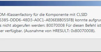

  • Fehlermeldungen, die die Meldung "Die COM-Klassenfactory für die Komponente mit CLSID…" enthalten, weisen meist auf ein Problem mit Virenscannern oder anderen Tools, die Systemaufrufe blockieren oder umleiten hin.

    Wenn ich ein Bild hochladen möchte kommt diese Meldung.
    Nach dem ich dann ZP neu gestartet habe sind die Bilder da.

  • Beim Versuch die Bilder dann zu verschieben kommt dann das.
    wenn ich auf Fortsetzen gehe und das programm neu startte ist alles an seinem Platz.
    Alle sScherheitsprogramme waren abgeschaltet. lediglich der Virenscanner lief noch
  • Viele solche Programme (McAffee z.B.) ersetzen Systemkomponenten und da hilft dann nur der entsprechende Deinstaller des Herstellers, der alles wieder in den Originalzustand versetzt. Ich befürchte, Ihr System ist von solchen Tools bereits modifiziert und da scheint für mich auch die Ursache der Probleme zu liegen.
