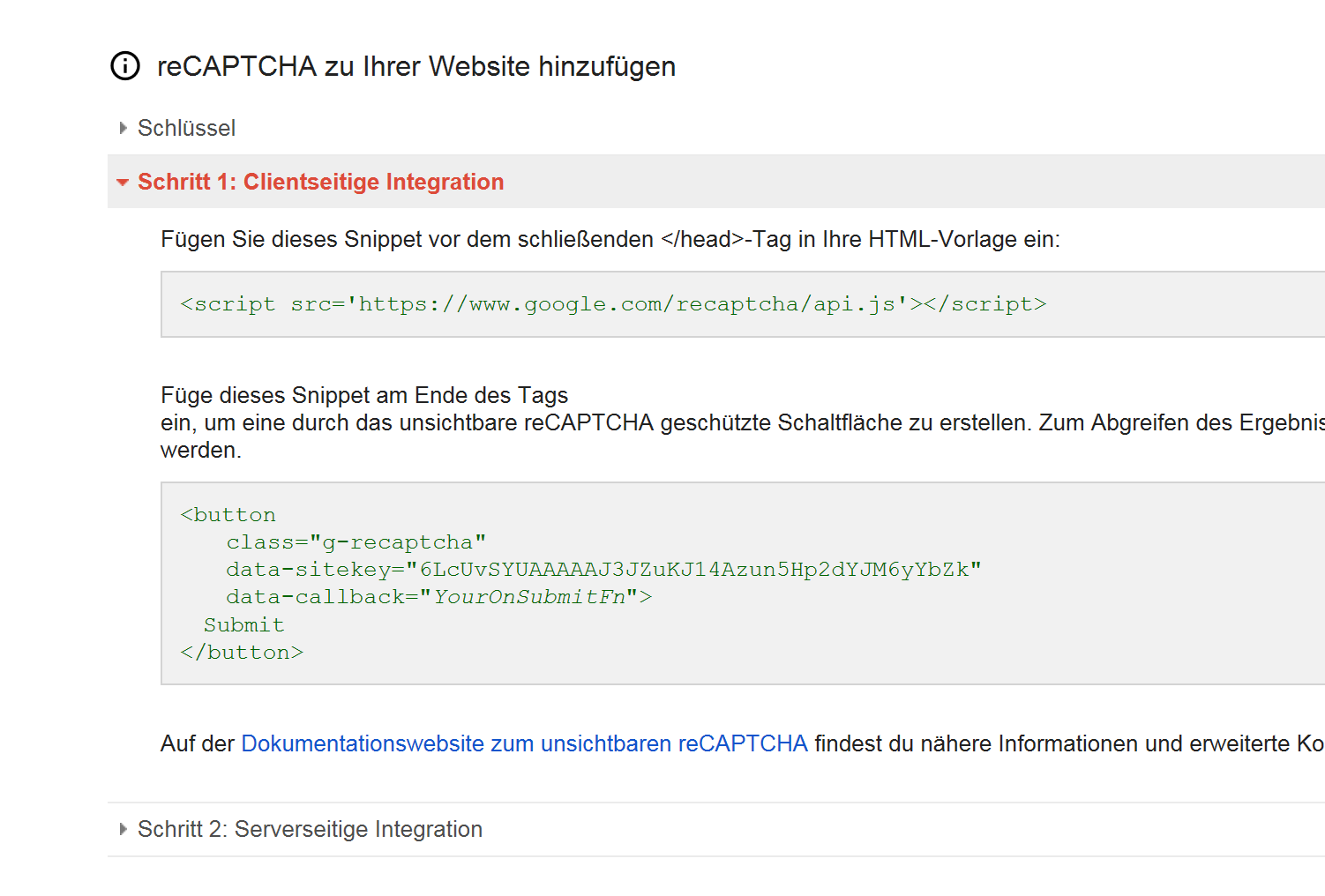

    Ich wollte gerne ein ReCAPTCHA einbinden. Ohne ROBOTER (finde das Anklicken von Strassenschilder schrecklich)
    am besten nur mit ein paar Zahlen und Buchstaben. Oder sogar im Hintergrund. Nun habe ich alles so gemacht, auch die Sicherheitscodes in ZETA eingegeben,
    auch das reCaptcha auf der entsprechenden Page eingerichtet. Aber es erscheint noch immer der ROBOTER.
    Die Snipped und Tags habe ich per TEXTBOX und HTML eingefügt. Aber, klappt nicht. Oder muss das über CMS eingegeben werden ?
    Oder mache ich einfach "zu viel" ? Danke für Eure Hilfe.

    Und doch bleibt auch die Frage bestehen.. muss ich denn noch die Scripts
    über HTML oder CMS einbinden und, wenn ja, wie genau ? (siehe email - Anhang)
    DANKESCHÖN !

    Hallo Uwe, das klingt für mich jetzt so, dass ich nicht im Handbuch geschaut habe, und das Forum damit unnötig belaste.
    Natürlich habe ich im Handbuch geschaut. Aber die reCAPTURE - Anweisung auf Google, zu der ZETA ja auch noch den Link setzt,
    um das alles erst einmal, seitens Google, einzurichten, sagt auch noch zwei Einträge, die wohl im HTML-Code noch eingesetzt werden müssen.
    DAS war meine Frage und DAS, genau, ist im Handbuch nicht ersichtlich, ob notwendig oder nicht. Da hätte ich dann gerne die kompetente
    Antwort gehabt. Daher habe ich auch gefragt. Die Screenshots zu den HTML-Anweisungen hatte ich auch beigefügt.

    Dennoch kurz zur reCAPTACHA-Einbindung:
    Nach erfolgreicher Registrierung dort, bekommst du einen Websiteschlüssel und einen Geheimer Schlüssel,
    die du dann bei den Einstellungen im Formular eingeben kannst.
    Ist in deinem Screenshot gut zu sehen bei "Schlüssel" > Diesen mal aufklappen.
    Du hast da also nichts mit Codes und dergleichen zu tun .
