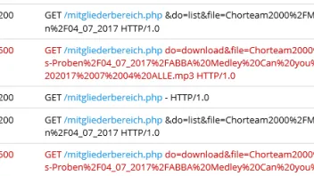

    Ich stehe gerade auf dem Schlauch. Ich habe auf meiner Vereinswebsite einen geschützten Mitgliederbereich und dort
    das Dateibrowser Widget eingebunden. Die Dateien und Ordner bekomme ich alle korrekt angezeigt, nur wenn ich was anklicke zum herunterladen,
    dann bekomme ich den Error 500.
    Der Webserver läuft auf IIS 10. PHP7.1 ist über den Web Platform Installer eingerichtet. MIME-types hab ich geprüft.
    Fehlt mir evtl. was in der php.ini?
    Danke und Grüße
    Ray

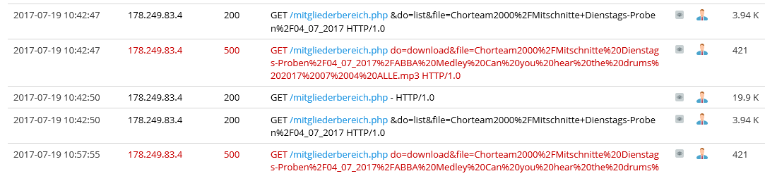

    500er Webserver-Fehler werden üblicherweise in einem error.log auf dem Server protokolliert. Dorst ist dann meist auch eine genaue Fehlermeldung enthalten, die hilft, die Ursache zu ermitteln. Schauen Sie bitte, ob sie ein solches Fehler-Log haben und was dort drinsteht.
    da scheint es ja bei einigen Dateien zu funktionieren und bei anderen nicht. Die .MP3 Datei, bei der es nicht funktioniert ist im Fehlerprotokoll leider nicht aufgeführt.
    Vielleicht versuchen Sie zunächst mal alle Sonderzeichen und Leerstellen aus den Dateinamen zu entfernen, vor allem ein ggf. vorhandenes plus zeichen (+). Das könnte bereits helfen.
