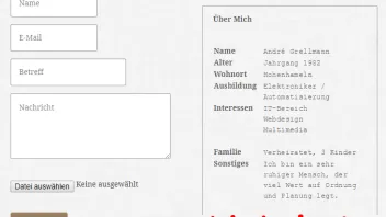

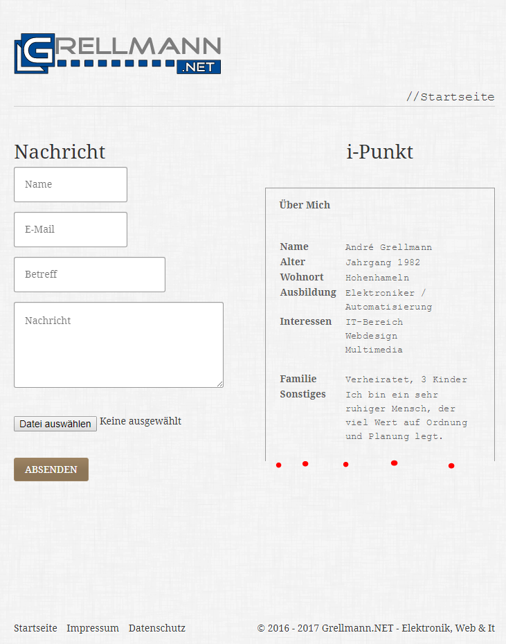

wenn die Seite https://grellmann.net/ in die Responsive Ansicht geht, dann passt das Widget "Tabs" nicht mehr richtig (Abb. 020717_002)
wenn der verfügbare Platz zu schmal wird, wird das Widget als "Akkordion" dargestellt. Der erste "Tab" im Akkordion hat unten keine Linie, das ist was sie sehen. Wir haben bei der Erstellung des Widgets nicht mit dem Fall gerechnet, dass jemand ein TAB-Widget nutzt und darin dann aber nur einen Tab anlegt.

Ist das Verhalten normal, wenn ich z.B. auf meiner Seite https://grellmann.net einmal auf "Über Mich" klicke, dass der Inhalt des Tabs verschwunden ist?
Dieser erscheint erst nach erneutem Laden der Seite.
Auch das wird damit zu tun haben, dass das Widget nur einen TAB beinhaltet. Ich schau mal.
Generell wäre ggf. eine Hinweisbox für diesen Zweck besser geeignet…
Nun sind zwei Tabs vorhanden.
Ist nun auch behoben und per Online-Update unterwegs (ca. 30 Minuten).
