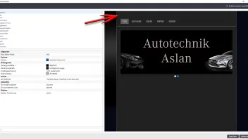

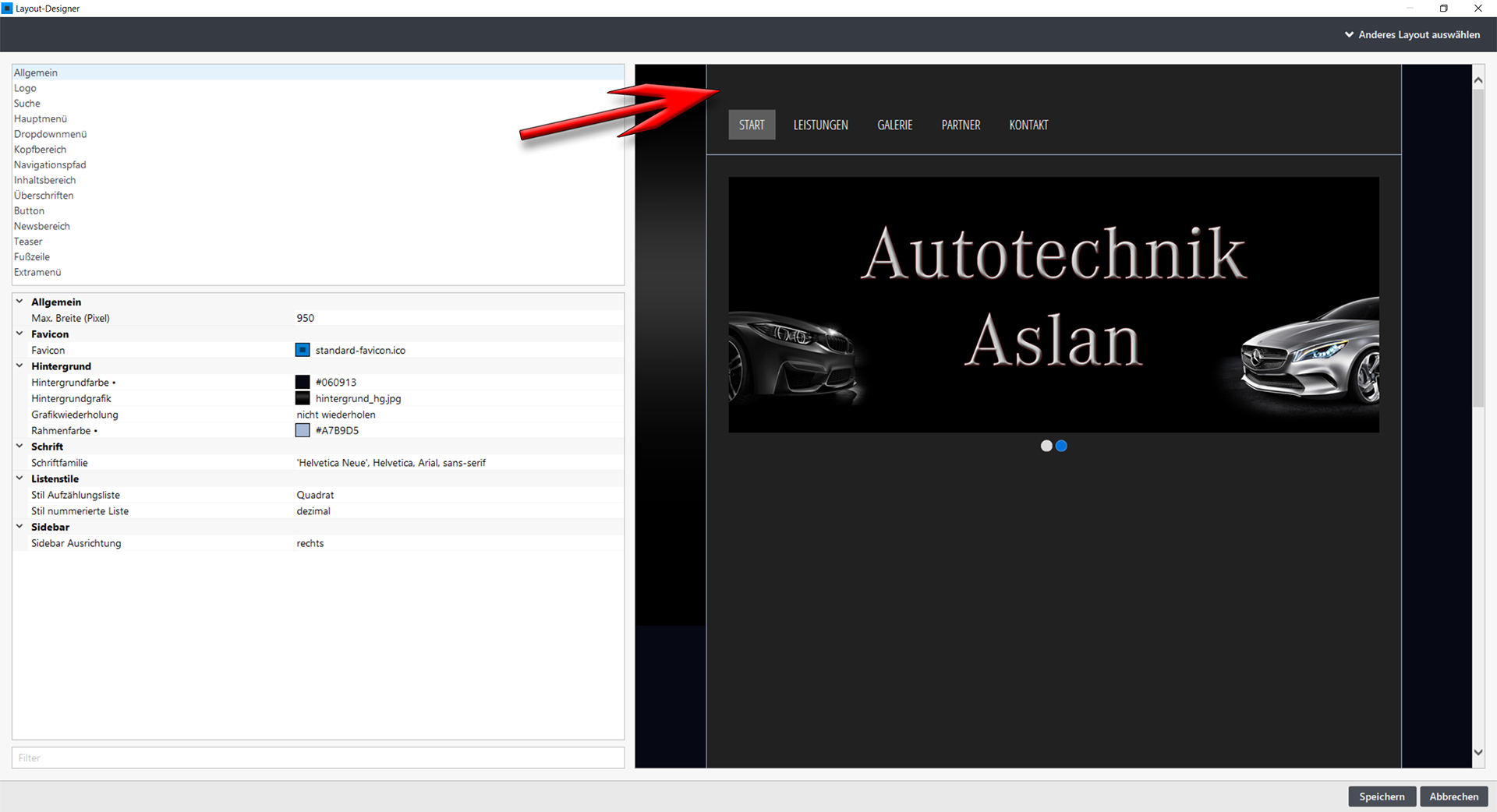

    ich habe mit dem gleichen Design ein ähnliches Problem und habe schon vieles ausprobiert - es geht um den Abstand nach oben (siehe Screenshot), den möchte ich verringern...
    Vielen Dank im voraus...
    Marcus
    das sieht doch auf der veröffentlichten Website ganz anders aus. Da ist der Abstand wesentlich geringer. Welche Einstellungen haben Sie seitdem geändert? Eventuell eine andere Logo-Größe in den Layout-Einstellungen angegeben?
  • die Homepage wird zur Zeit überarbeitet, da es noch das alte "Clean Style" (nicht responsiv) ist.
    Ich habe im Layout-Designer nunmehr das Layout "Clean Style Responsiv" gewählt und bekomme den Abstand zur oberen Kante nicht kleiner.
    Bitte orientieren Sie sich daher an dem Screenshot, nicht an der veralteten Homepage.
    Verbindlichsten Dank :) und freundliche Grüße
    Marcus
    P-S. weder ein Logo, noch der Webseitenname wurde platziert...
  • OK, definitiv helfen kann ich aber nur, wenn ich den Code sehen kann. Können Sie die neue Site irgendwie veröffentlichen?
  • ...sorry für die Umstände - inzwischen bin ich selbst drauf gekommen. Es lag an der Hintergrundfarbe - diese hatte die gleiche Farbe wie die Hintergrundfarbe in der Kopfgrafik. Da sah man einfach keine Trennung.
    Jetzt sieht es besser aus...
