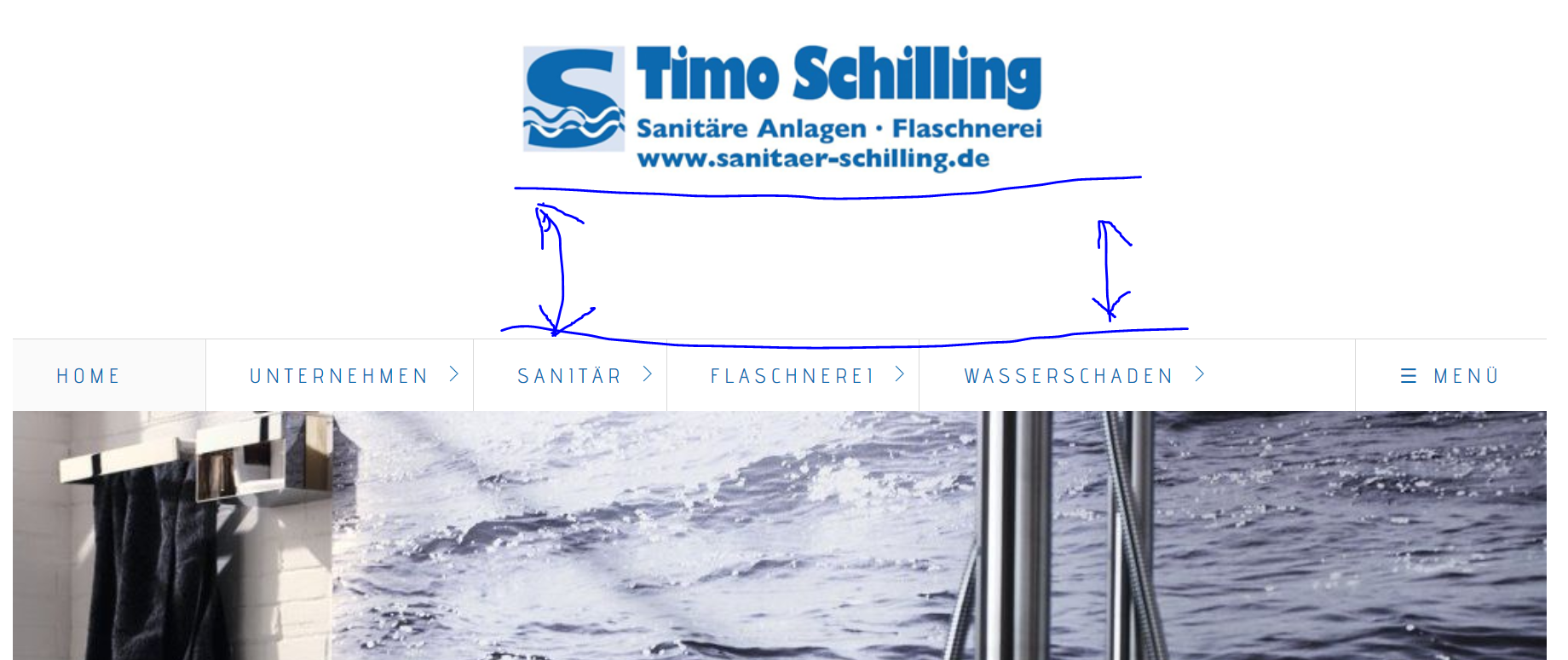

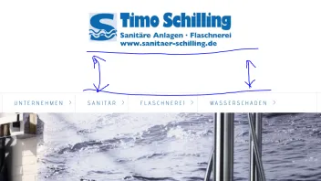

    Meine Frage: Lässt sich der Abstand zwischen dem Logo und der Hauptnavigation verkleinern? ... und wenn, dann wie?
    Ich find nix in den Layout Einstellungen.
    Zum besseren Verständnis habe ich einen Screenshot angehängt.

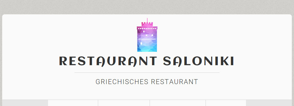

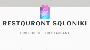

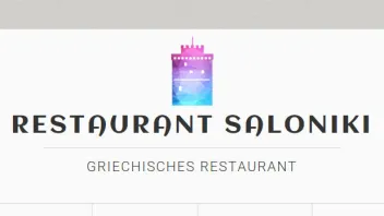

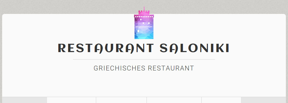

    zu "Abstand zwischen dem Logo und der Hauptnavigation verkleinern":
    1: Das hier lesen (falls noch nicht bekannt): https://docs.zeta-producer.com/eigenes-css-einfuegen.html
    2: Dann wie beschrieben in das CSS gehen und folgenden Code (ohne Zeilennummer) einfügen:
    1. <style>
    2. #header .topline {
    3. padding-top: calc(1em + 35px);
    4. }
    5. </style>
    Die Werte 1em und 35px ggf. dann noch nach deinen Wünschen anpassen.
    3: Mit OK das Fenster CSS verlassen
    4: Mit "F6" die Änderung auf das Layout übernehmen lassen.
    5: Danach dann noch ggf. Website erstellen und veröffentlichen lassen (am besten jeweils komplett).
