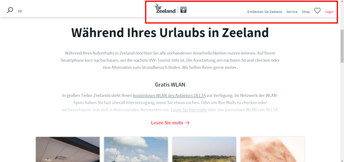

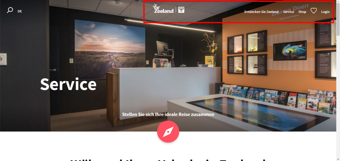

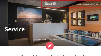

  • Hallo, wie kann man dies bei den Layouts Producer Responsive, Stripe Responsive und Poster Responsive umsetzen (bei weißen Hintergrund der Website)?
    Es geht um die horizontale Navigation der nachfolgend genannten Website, wobei der Hintergrund zunächst transparent ist (hier mit weißer Schrift) und sich dieser dann beim Scrollen automatisch in einen einfarbigen Hintergrund (hier weiß) ändert und die Schriftfarbe sich ebenso automatisch anpasst (hier schwarz).
    Zusätzlich erscheint beim Wechsel des Navigationshintergrunds von transparent auf einfarbig (hier weiß) ein "feiner Schatten" unterhalb der Navigation, was diese dadurch vom Inhaltsbereich besser abhebt:
    http://www.vvvzeeland.nl/de
    (Navigationspunkte in weißer Schrift)
    (Automatische Änderung der Darstellung beim Herunterscrollen)
    Dies halte ich für eine gelungene und zudem sinnvolle Funktionalität!

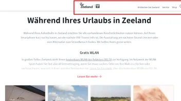

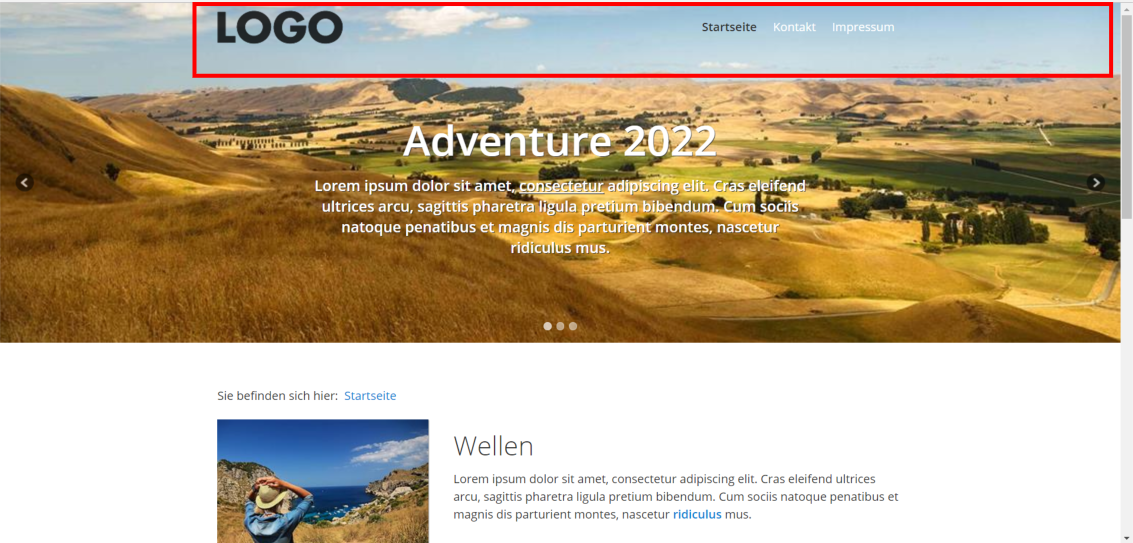

    Bei den o.g. Layouts des ZP finde ich das nicht so elegant und praxisnah gelöst.

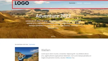

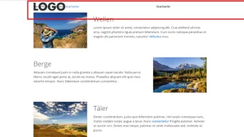

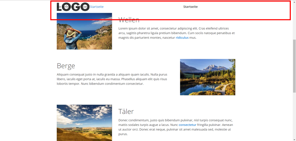

    Zwar kann man den Hintergrund auch transparent einstellen, beim Herunterscrollen verbleibt dieser Zustand jedoch, was dazu führt, dass hierbei z.B. das Logo den Inhaltsbereich (Navigationspfad, Texte, Fotos) überlagert.
    Möchte man (wie im Beispiel) den Menütext auf dem/den Headerfoto(s) in weißer Schriftfarbe darstellen, ist dieser nach dem Herunterscrollen nicht mehr zu erkennen, da er nicht automatisch in einer dunkleren Farbe (z.B. schwarz) umgewandelt wird wie auf der besagten Website.
    (Navigationspunkte (inaktiv) in weißer Schriftfarbe)
    (Beim Herunterscrollen überlager das Logo Website-Inhalte und Navigationspunkte sind nicht mehr lesbar)
