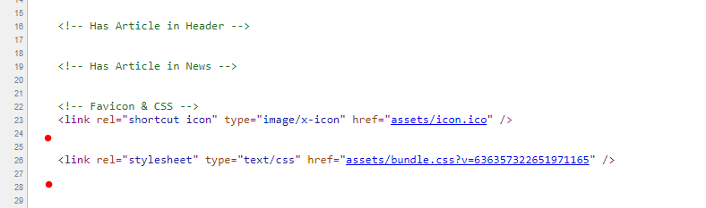

vielleicht hat jemand eine Idee, auf einfachstem Wege eine CSS-Datei einzubinden.
Ich habe schon die Atribute durchschaut, doch nur etwas über das einbinden zusätzlicher Metas gefunden.
Gerne würde ich die Datei vor oder nach der bundle.css platzieren.

Ich habe das nun anders gelöst bekommen.
Ich habe mir eine css Datei erstellt, diese via dynamisch verknüpfte Order in die assets importiert und unter Einstellungen > css einfach
<link rel="stylesheet" type="text/css" href="assets/meine_css.css" />Das funktioniert gut.

Aus meiner Sicht passt das noch nicht ganz, sondern nur wenn Deine Seiten nicht in einem Unterordner lieben.
Falls die Seiten in einem Unterordner liegen, dann müsste glaube ich mit etwas Skripting der Pfad angepasst werden. Ggf. reicht schon ein page.pathToRoot aus:

das mit dem ./ kann aber irgendwie auch nicht stimmen. In eineigen Layouts verwenden wir das ja selbst und da funktioniert ein Verweis auf den Assets-Ordner mit href="<$=page.pathToRoot$>assets/…" blendend!
Hallo Stefan S ,
ohne ./ funktioniert es nicht.
Habe es mit dem Layout Help getestet.
Naja, ist vielleicht auch gar nicht so schön, eine eigene css einzubinden. Verursacht vielleicht auch an anderer Stelle Fehler, wenn man da nicht aufpasst. -
Was habe ich mir deswegen den Kopf zerbrochen, dabei fehlte doch nur ein Leerzeichen
href="<$= page.pathToRoot$>assets/…"
