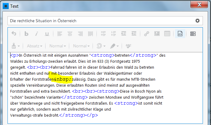

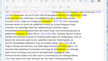

    Mehrfach entsteht nach Text (Eingaben oder) Änderungen statt einem Leerzeichen ein geschütztes Leerzeichen ( ). Dies hat negative Folgen in den veröffentlichten Seiten.
    In welchem Zusammenhang diese nicht erwünschten geschützten Leerzeichen statt einem normalen Leerzeichen generiert werden ist mir noch nicht klar.
    Geschützte Leerzeichen haben eine Sonderfunktion und sollten in "normalem Text" nicht vorkommen.

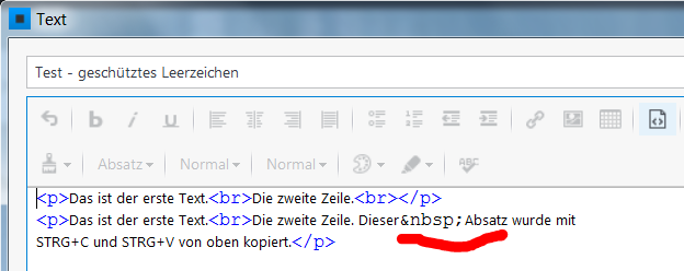

  • Neue Erkenntnis

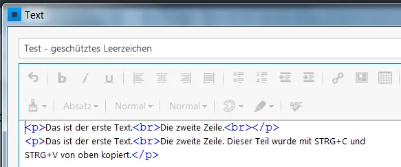

    Gezielte Tests ergaben folgendes Ergebnis:
    Wird in einem Text ein vorhandenes Wort durch anderen Inhalt ersetzt, wird vor den neuen Inhalt statt dem normalen Leerzeichen ein geschütztes Leerzeichen eingefügt.
    Detailierter Testablauf:
    1. Seite mit Text Widget
    2. Text geschrieben und bestätigt
    3. Quelltext kontrolliert = alles noch OK

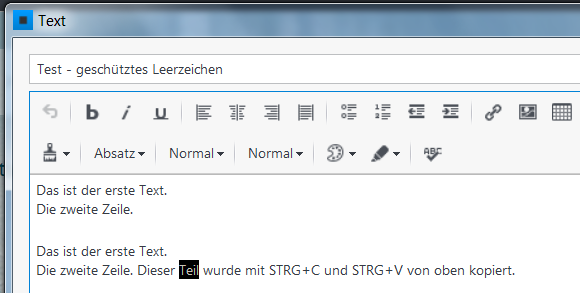

    4. Text Widget geöffnet
    5. zu ersetzendes Wort markiert (im Beipiel das Wort Teil)
    6. neues Wort eingegeben (im Beispiel das Wort Absatz)
    7. zur Kontrolle auf Quelltext umgeschaltet (=Screenshot aus Beispiel)
    8. vor dem neuen Wort ("Absatz") ist statt dem Leerzeichen ein unerwünschtes
    Anmerkung: ganzen Absatz (von oben) kopieren hatte davor fehlerlos funktioniert.

    = vor der Änderung
    = zu änderndes Wort markiert
    = nach der Wortänderung

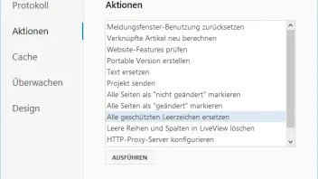

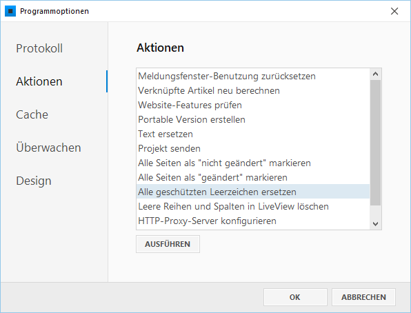

    In "Extras > Optionen > Aktionen" gibt es übrigens eine Aktion "Alle geschützten Leerzeichen entfernen". Ggf. hilft das erstmal die unerwünschten Folgen schnell zu beseitigen.

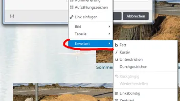

  • Im Editor selbst gibt es per Rechtsklick und dann "Erweitert" ebenfalls eine Option um geschützte Leerzeichen zu entfernen.

    jetzt konnte ich es reproduzieren. Entscheidend hierbei ist, wie man das Wort markiert.
    Ich hatte das Wort immer per Doppelklick markiert. Dadurch wird das Wort inkl. nachfolgender Leerstelle markiert. Wenn man es dann überschreibt entsteht kein  .
    Wenn man das Wort aber manuell per ziehen der Maus vom 1. Zeichen bis einschl. letzten Zeichen des Worts markiert und es dann überschreibt, dann entsteht der  .
    Da wir für den Editor externen Komponenten einsetzen, können wir noch nicht sagen, ob wir den Fehler beheben können.
    Da nun aber die Ursache klar scheint, lässt sich ja hoffentlich um den Fehler herum arbeiten.

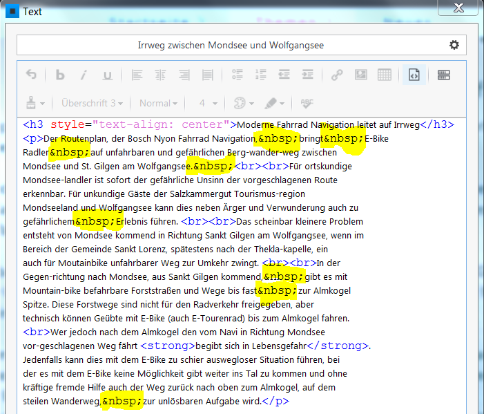

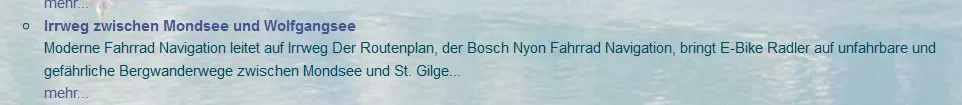

  • Möchte an eine Lösung des &nbsp Problems erinnern.

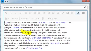

    Beispiel in einem Textartikel von heute:
    Walter

    Ich habe jetzt mal die Aktion "geschützte Leerzeichen entfernen" bei unserer Homepage gemacht (236 Seiten, 44.000 Wörter) bei unserer Homepage angewandt. Gefühlt hat das Ganze unter 3 Sekunden gedauert.
    Was mich an Deinem Beispielfoto etwas irritiert, ist die <h3> Definition im Text. Ich verwende in solchen Fällen zwei Textartikel, 1 x nur mit "Irrweg" in der Überschrift als <H2> und 2 x mit "Moderne" in der Überschrift <H3> mit Textinhalt.
    Passt zwar nicht zum Thema, aber will ich gern erklären.
    Das ist so von mir beabsichtigt und hat einen "für mich" entscheidenden Vorteil. Der Untertitel ist wie in einem Zeitungsartikel untrennbar mit dem Übertitel verbunden. Das ergibt im Widget Artikelübersicht auch nur einen zusammengehörenden Artikel und sieht in diesem Beispiel dort dann so aus:
    Ich verwende das auf meiner Seite http://www.mondseelandler.at/neue-artikel.html

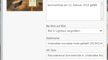

    Da mir dieses "von vielen Zeta Anwendern unerkannte" Problem bekannt ist, schalte ich bei allen neuen und geänderten Texten mühsam zur Kontrolle auf Quelltext um und korrigiere so abschließend ungewollt entstandene geschützte Leerzeichen.
    In einem Widget mit "Normaltext" Feld ist das zwar umständlich, aber mit wenigen Schritten möglich.

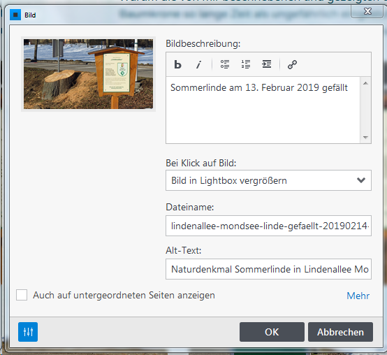

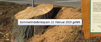

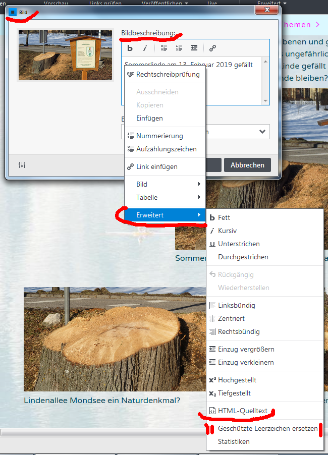

    Aber dieses aktuelle Beispel zeigt gut versteckte und nicht so leicht korrigierbare Inhalte:
    Das ist die automatisch als "title" übernommene Bildbeschreibung zu einem Bild in Bild-Widget mit @nbsp; Fehler.
    Bild Widget
    Im Feld "Alt-Text" fehlt die Möglichkeit auf Quelltext umzuschalten und nachträglich zu kontrollieren.
    Das unsichtbare und ungewollte geschützte Leerzeichen kann nicht einfach ersetzt werden. Bei Text Neuerfassung ist man nie sicher ob sich dieser Fehler (wieder) darin versteckt.
    Im Feld Bildbeschreibung kann über Rechtsklick im (versteckten) Zusatzmenü über "Erweitert" die Anzeige "HTML-Quelltext" ausgewählt werden.
    Das sind lästige und mühsame Kontrollwege.
    An dieser Stelle ist auch "Geschützte Leerzeichen ersetzen" als Funktion angeboten. Das kann doch schon ein Teil einer automatisierbaren (generell schaltbaren) Problemlösung sein?

  • Wie oben erwähnt, gibt es hierfür doch eine Aktion: Programmmenü "Extras > Optionen > Aktionen > Alle geschützten Leerzeichen ersetzen".
