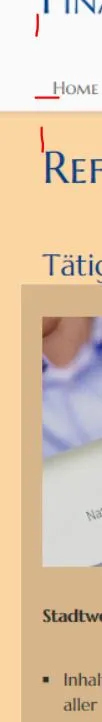

  • Hallo Jochen,
    jein, das Hauptmenue bleibt dann leider etwas rechts eingerückt, siehe Foto.

  • Ok, jetzt kann ich es auch sehen.
    Vermutlich beißen sich (in dem Fall) doch die Angaben für ul und li im "Haupt-CSS".
    Hast du denn schon die Idee vom Mario versucht?
    Wenn es damit geht, dann mach es so (dann halt in jedem Artikel) die CSS-Klasse zuweisen.
    Wenn nicht, dann gib nochmal bescheid, und dann kann man sich das nochmals ansehen.
