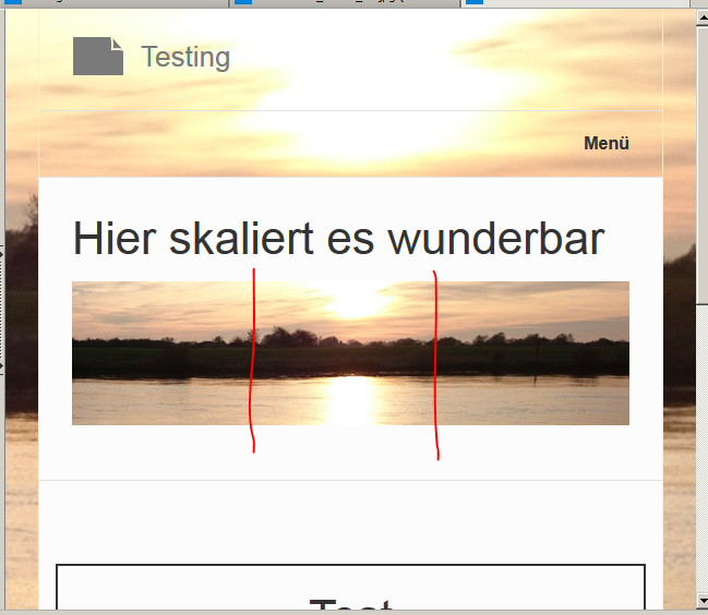

    ich glaube, wir sprechen aneinander vorbei.
    Die Eingabe des Codes hat keinerlei Veränderung gebracht.
    Ich spreche von der Hintergrundgrafik. Die Hintergrundgrafik skaliert nicht. Sie zeigt eine je nach Auflösung des Monitors einen Ausschnitt aus dem Bild.
    Das Bild im Container ist nur zum Vergleich eingefügt. Es zeigt das Gesamtbild, wie ich es gerne als Hintergrundgrafik sehen würde... und zwar komplett und skalierbar.

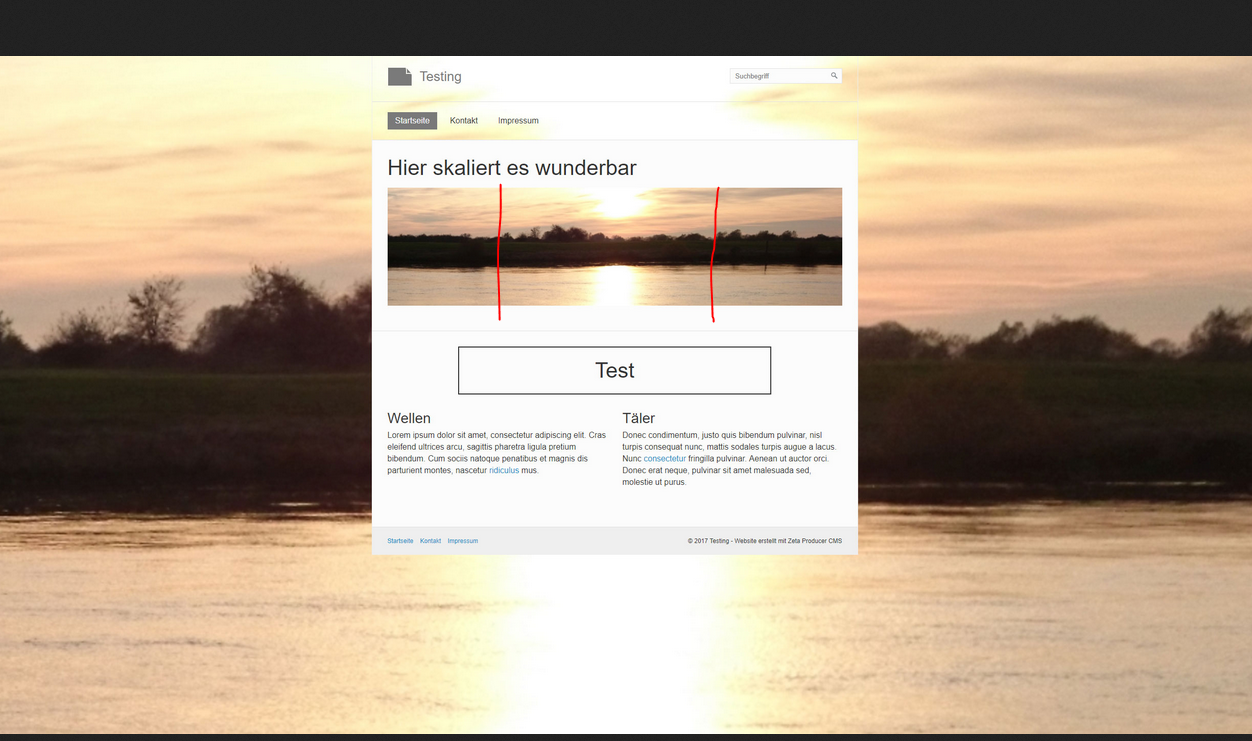

  • Von was für einen Container sprechen Sie da? Auf der Website, die Sie genannt haben ist auf der Startseite ein Header drin (nach Hier skaliert es wunderbar), aber kein Container.
    Das gleiche Bild haben Sie dann auch als Hintergrundbild für die gesamte Seite eingestellt. Nach Eingabe des CSS-Codes wird dieses nun komplett skaliert angezeigt (siehe Bildanhang).
    Sie müssen entschuldigen, wenn ich da einige Begrifflichkeiten durcheinander bringe, aber Ihr Bild ist sehr hilfreich.

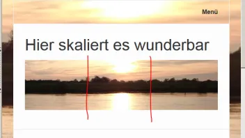

    Das "kleine Bild" ist also im Header und nicht im Container. Ich werde mich diesbezüglich noch besser einlesen.
    Wahrscheinlich ist auch meine Begriff "skalieren" nicht korrekt.
    In Ihrem Screenshot erkennt man wunderbar, dass nicht der gewünschte Effekt auftritt.
    Das Bild, dass sich im Header befindet, ist "vollständig". Wenn ich nun mein Browserfenster verkleinere, bleibt auch das Bild vollständig.
    Nicht so das Hintergrundbild. Dieses Bild ist je nach Auflösung nur ein Ausschnitt aus dem gesamten Bild und wenn ich das Fenster verkleinere, bleibt die Auflösung des Bildes gleich, aber der Ausschnitt verkleinert sich.
    Ich habe mal 2 Dateien angehängt, die zeigen, dass das Hintergrundbild sich nicht "verkleinert" wie das Bild im Header.
    Ich würde mir wünschen, das Hintergrundbild in voller Größe zu sehen und wenn ich das Fenster verkleinere soll es komplett bleiben und sich so verhalten, wie das Bild im Header... Also kleiner werden...
    Vielleicht geht das ja gar nicht, aber das war von Anfang an mein Ansinnen :)

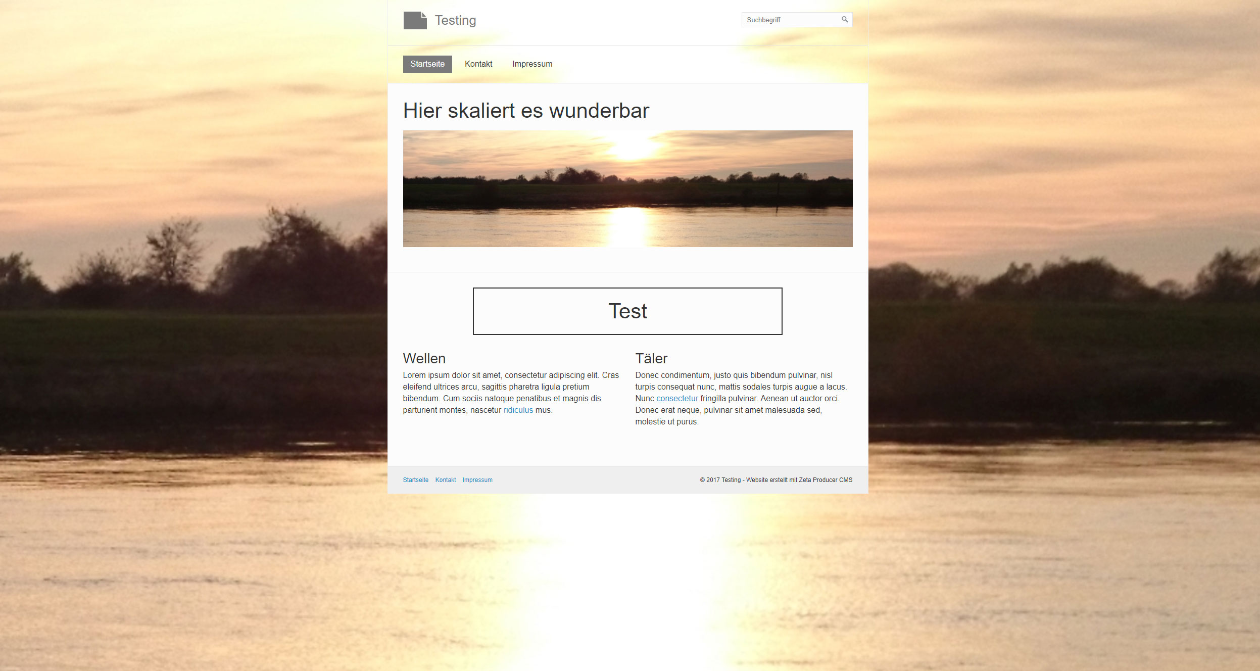

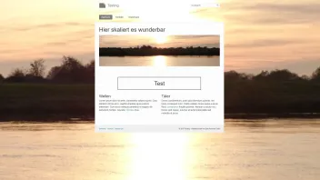

  • Momentan wird das Bild so skaliert, dass immer das komplette Fenster damit lückenlos ausgefüllt wird. Wie ist denn die Gewünschte Skalierung? Immer das komplette, unbeschnittene Bild zeigen und dann ggf. unten einen weißen Rand lassen, falls das Browserfenster höher als das Bild ist?
  • Genau, immer das komplette, unbeschnittene Bild und unten einen Rand (ideal wäre schwarz...Das wäre aber das i-Tüpfelchen).
    Zur Information... Das Bild ist noch nicht optimal und nur zum Testen gedacht. Ich werde ein Bild auswählen, dass wie ein Banner wirken soll, aber doch ein Bild sein soll.
    Es soll relativ schmal am oberen Rand zu sehen sein und nach unten in schwarz übergehen... Ein Farbverlauf wäre auch toll, aber schon das absolute I-Tüpfelchen...
    Sascha
    _____________________________________________
    Version 14.2.0 Business
    Vorlage "Flat Responsive"
  • OK, dann stellen Sie in den Layout-Einstellungen, da wo Sie auch das Hintergrundbild eingestellt haben, die Hintergrundfarbe auf die gewünschte Farbe. Anschließend ersetzen Sie im CSS von Kollege T. das Wort cover durch das Wort contain
