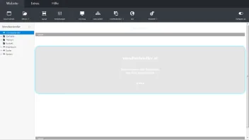

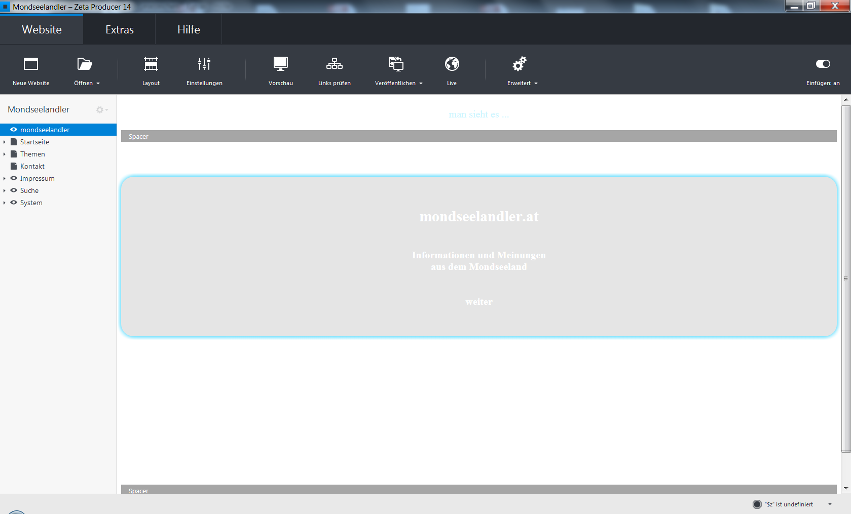

    ich habe mich durch Ihre Information "können Sie löschen" dazu verleiten lassen, nicht nur den Inhalt des /preview Ordners zu löschen, sondern den ganzen /preview Ordner zu löschen.
    Jetzt kommt bei ZP Start die Meldung
    >"$z" ist undefiniert<
    und die Anzeige sieht so aus:
    Was soll ich machen?
    Walter
  • Danke Stefan!
    Jetzt sieht es wieder wie gewohnt "gut" aus, ohne Fehlermeldung und in den Ordnern ohne alte Testdaten.
