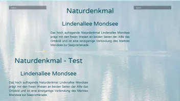

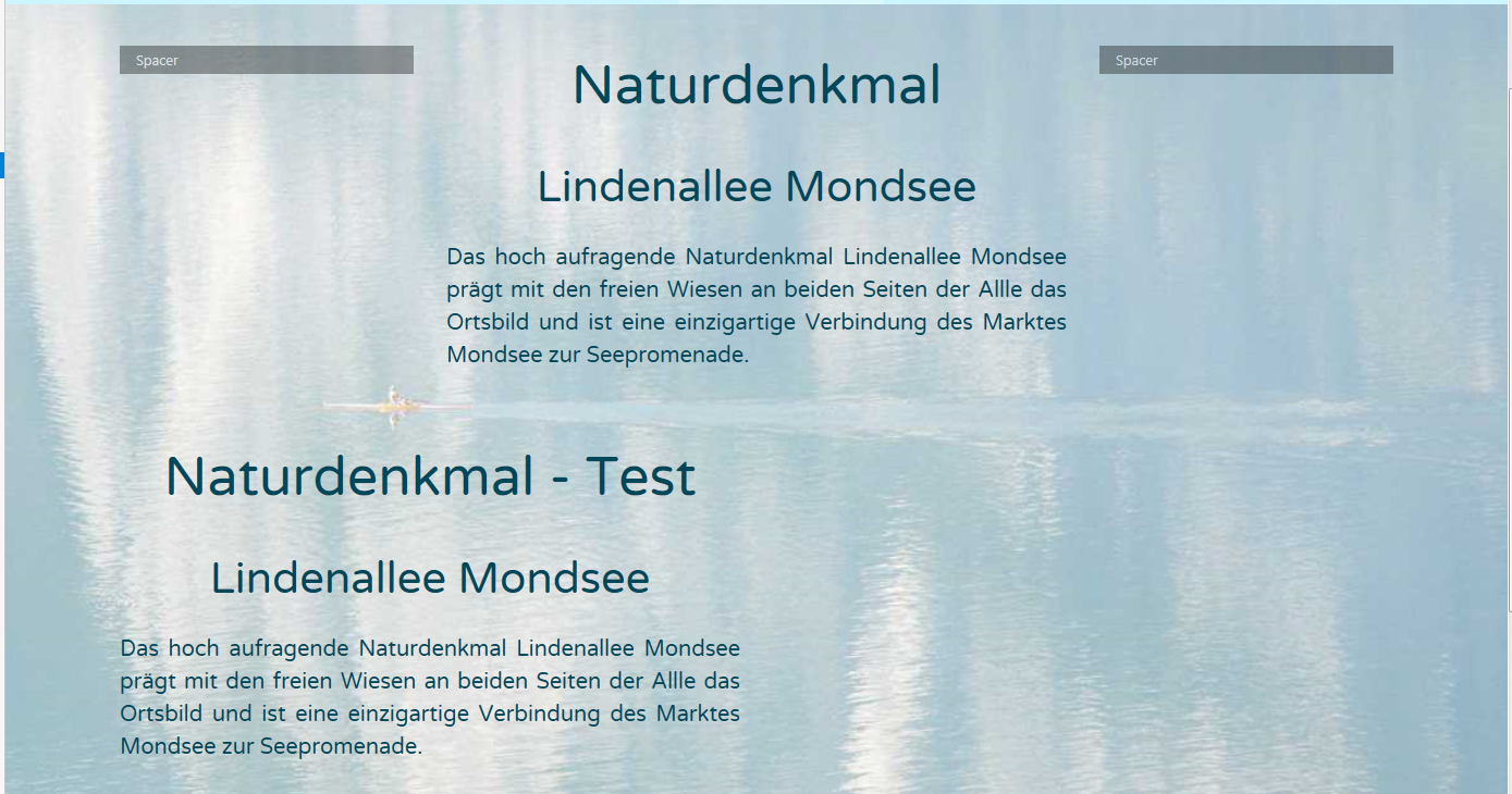

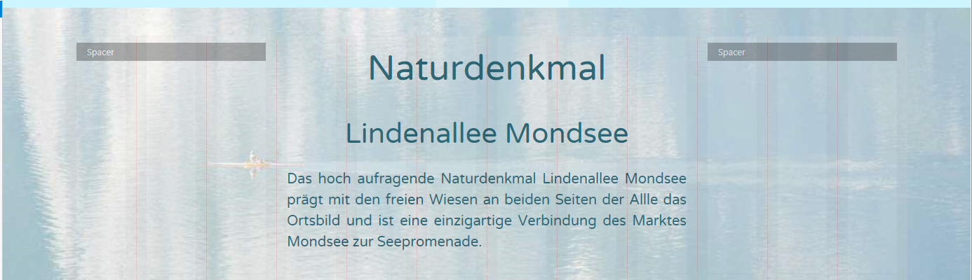

    Mein laienhafter Wunsch ist, ein (beliebiges) Widget im 12er Grid System auf eine kleinere Grid-Breite einzustellen (wie es derzeit schon möglich ist) und dieses Widget dann zentriert anzeigen zu lassen.
    Vorwiegend geht es mir um die bessere Lesbarkeit von Text-Widget in breiteren Anzeigen. Es ist schwierig Text, der sich über längere Zeilen erstreckt, ohne Mühe fließend zu lesen. Das kann durch nebeneinander angeordnete Widget verbessert werden. Aber nicht immer ist es für den Zusammenhang der Information sinnvoll mehrere Artikel nebeneinander anzuordnen.
    Derzeit behlfe ich mir damit, an beiden Seiten des Widget je ein Spacer-Widget zu platzieren.
    Beipiel:
    Das ist aber keine ideale Lösung.
    In der Mobilen Ansicht werden die zwei Spacer-Widget zu zusätzlichen Abständen über und unter dem zu zentrierenden (Text-) Widget. Die Erstellung würde durch so eine zusätzliche Funktion auch erleichtert.

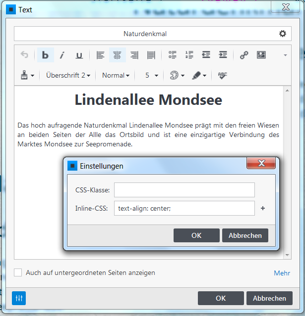

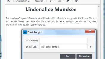

    das sollte eigentlich (bei den meisten Widgets) mit dem Inline-CSS text-align: center; im demenstprechenden Widget oder der Reihe umzusetzen sein.
  • Hallo Jochen,
    das funktioniert nicht.
    Habe die Text-Widget Kopie schmäler gezogen und Inline CSS eingefügt. Das Text-Widget wird linksbündig angezeigt.

  • Der rechte Spacer ist übrigens überflüssig. Wenn der linke dann alleine ist, sollte er auch keine anderen Elemente auf schmalen Bildschirmen verdrängen.
    Nach unten nicht, aber nach oben erzeugt ein so eingefügter Spacer einen unschönen Abstand bei der mobilen Darstellung..

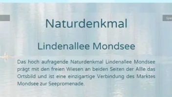

    Ziel ist bei breiter Ansicht einen schmäleren (meistens Text) Widget Bereich in der Mitte zu zentrieren.
    Im Fall eines Textes, also eine leicht lesbare schmale Spalte in der Seitenmitte.
    Dein "Auf die volle Breite gehen und dann passt es." bewirkt die Ausdehnung auf die im Layout ausgewählte Ansichtsbreite. Genau das will ich nicht.
    Hallo Stefan,
    DANKE für den Tipp. Das funktioniert.
    Ich dachte (irrtümlich), wenn nicht auf beiden Seiten gleich breite Spacer sind, bleibt die zentrale Lage des Widget nicht erhalten.
    Der unschöne obere Abstand in der mobilen Ansicht bleibt leider noch, wie Jochen schon in #6 schrieb.

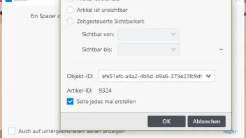

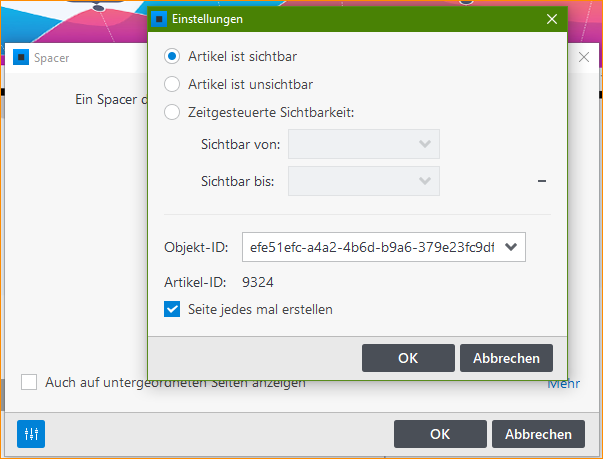

  • Man könnte sich vom Spacer die Artikel-ID besorgen und diesen dann über einen angepassten Media Style im additional_css Attribute ausblenden bzw. die Höhe auf 0 setzen.
    @media only screen and (max-device-width: 480px) {
        #a9324 {
            height: 0px;
    das mit der ID ist zu kompliziert. Wir finden da eine bessere Lösung.

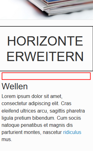

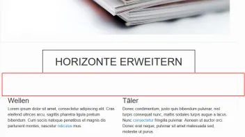

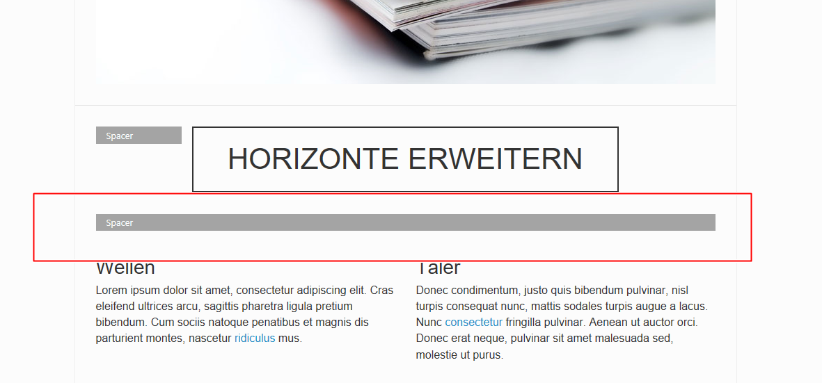

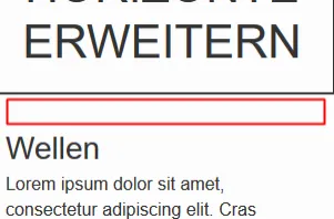

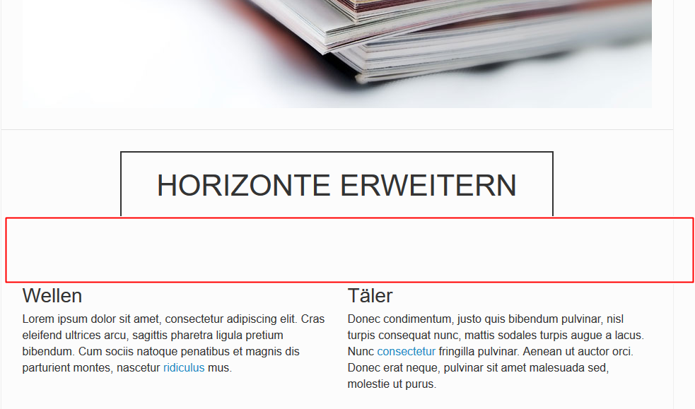

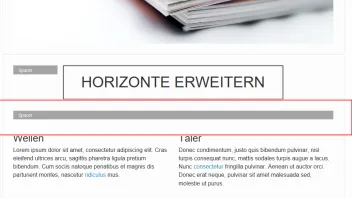

  • Beispiel dazu:
    Bild 1: Ein Spacer als Abstand im ZP eingefügt.
    Bild 2: Ansicht in der normalen Desktopansicht > Abstand ist da wie gewünscht.
    Bild 3: Ansicht in der mobilen Darstellung > Abstand ist nun weg, da der Spacer ausgeblendet wird.
    Das meine ich damit.
    Und wenn man nun in einem oder auch mehreren Projekten den Spacer dazu im Einsatz hat, stimmt das nicht mehr.
    Und dann wundert man sich ;)
