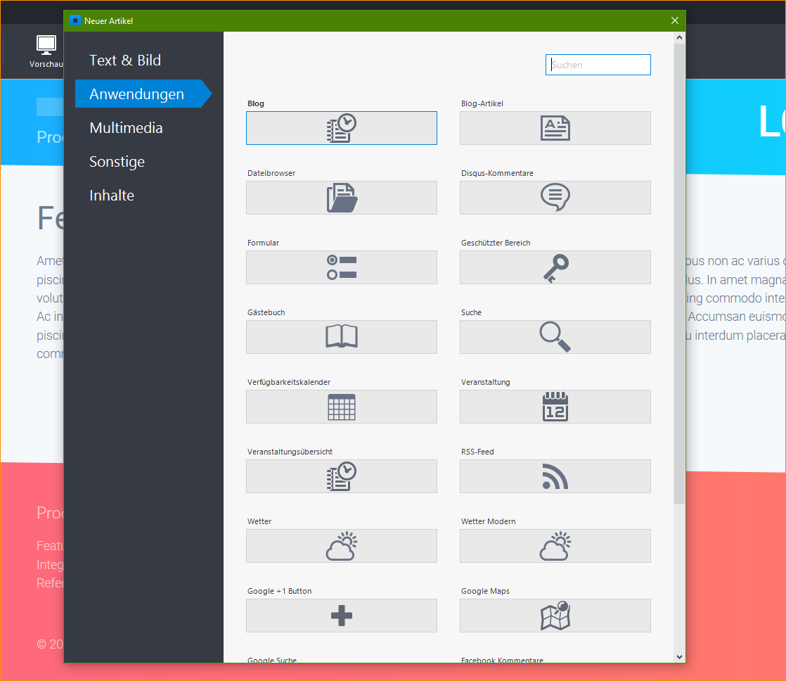

    ich würde auf meiner Website gern einen Blog einfügen, so wie es in dieser Anleitung beschrieben ist (https://docs.zeta-producer.com/blog-einfuegen.html#a4233) .
    Laut Zeta soll ja jedes Layout Blogs unterstützen, leider kann ich unter Befolgen der Schritte jedoch kein Widget zu einem Blog finden? Woran könnte das liegen und wie füge ich trotzdem einen Blog ein?

  • Habe jetzt das Update aufgespielt, funktioniert nun, vielen Dank.
    ich hatte mir das Programm erst am Dienstag heruntergeladen und war nicht darauf vorbereitet, schon ein Update durchführen zu müssen. Vielen Dank :)
