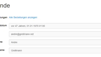

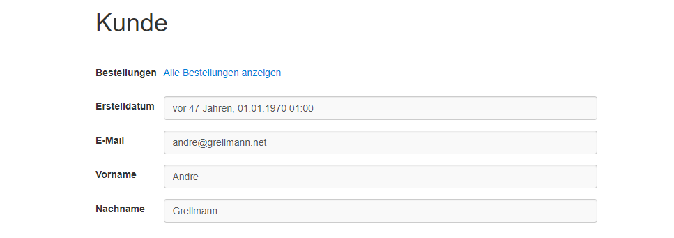

das Erstellungsdatum des Kunden stimmt nicht.
kann ich bestätigen, zur Info: die Homepage läuft bei 1&1 mit PHP 5.6. Ich wechsle mal auf PHP 7, ob dies zu einer Änderung führt.
Nachtrag: Wechsel auf PHP 7.0 bringt keine Änderung.
Hallo, das ist glaube ich nur bei Kunden so, die noch keine. Login registriert haben. Da ist das Datum dann leer und wird so dargestellt (das können wir sicher verbessern). Negative Auswirkungen hat das aber nicht. Ist rein "kosmetisch".

Umwandlungsproblem von Browserdatum in SQLite Datum ???
ich halte fest: Fehlerhaft ist, dass bei einem leeren Datum im Kundendatensatz 1970… angezeigt wird. Ebenfalls fehlerhaft ist die Relative Zeitangabe (vor 1 Tag), wenn das Datum = Heute ist – das Datum ist in dem Fall schon korrekt.

Das mit den 1970 bei einem neu angelegten Konto konnte ich als Fehler nachvollziehen und intern beheben.
