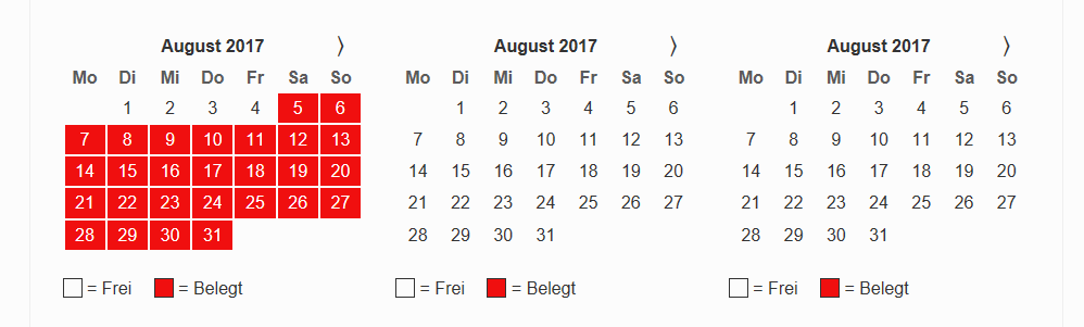

Das Widget "Verfügbarkeitskalender" im ZP14 finde ich sehr hilfreich, allerdings sollten hier mehr Darstellungsmöglichkeiten angeboten werden:
die Anzahl der angezeigten Monate ist dabei am wichtigsten.
Es sollten 3 bis 12 oder sogar 24 Monate angezeigt werden können, wichtig für Ferienhausverwalter.
Terminplaner / Belegungsplan
Es sollten 3 bis 12 oder sogar 24 Monate angezeigt werden können, wichtig für Ferienhausverwalter.Hm, haben Sie eventuell schon mal die kleinen Pfeile links bzw. rechts über der Monatsanzeige entdeckt? Dort kann man doch beliebig weit in die Zukunft blättern.
madas -
Hall madas,
das dachte ich auch zuerst als ich das gelesen habe.

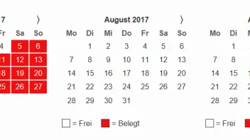

Aber jetzt verstehe ich es so, das halloTAXI es vermutlich so haben möchte wie im Bild zu sehen ist.
Also mehrere Monate neben oder untereinander.
In meinem Beispiel, habe ich eben versucht 3 Widgets des "Verfügbarkeitskalenders" einzubauen.
Problem hierbei ist, das immer nur der aktuelle Monat angezeigt wird.
Wenn man da evtl. im Widget den Monat einstellen könnte, wäre das evtl. eine Lösung.

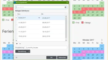

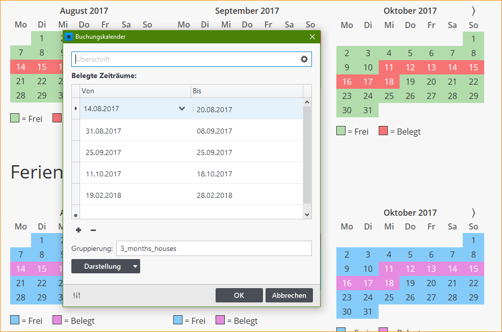

Wie wäre es eventuell damit:
https://hosting.zeta-producer.com/5003151081/kalender-test.htmlmadas
Anbei das fertige Widget. Kann als Einzel-Kalender, so wie das originale Widget, verwendet werden oder als Mehrfach-Kalender via Gruppierungsfeld.
Dazu 1-n x das Widget auf der Seite erzeugen und im Feld Gruppierung immer den selben Namen eintragen. Die Zeiträume brauche nur einmal proGruppe gepflegt werden. Theoretisch ist es egal in welchem der 1-n Kalender einer Gruppe, jedoch ist es wohl praktikabler es im Ersten zu machen.
Viel Spaß damit.
sehr gut! So ist er zu gebrauchen ...
Wird das Standard-Widget entsprechend erweitert?
Wo muss ich die entzippten Dateien platzieren, damit ich es nutzen kann? -
Den Ordner (nicht nur die Dateien) innerhalb des Zip-Archives in diesem Pfad speichern: C:\Users\%YOUR_USERNAME%\Documents\Zeta Producer 14\widgets
%YOUR_USERNAME% mit Deinem Kontonamen ersetzen.
Dann sollte ein Widget Buchungskalender unter dem Reiter "Anwendungen" erscheinen. -
