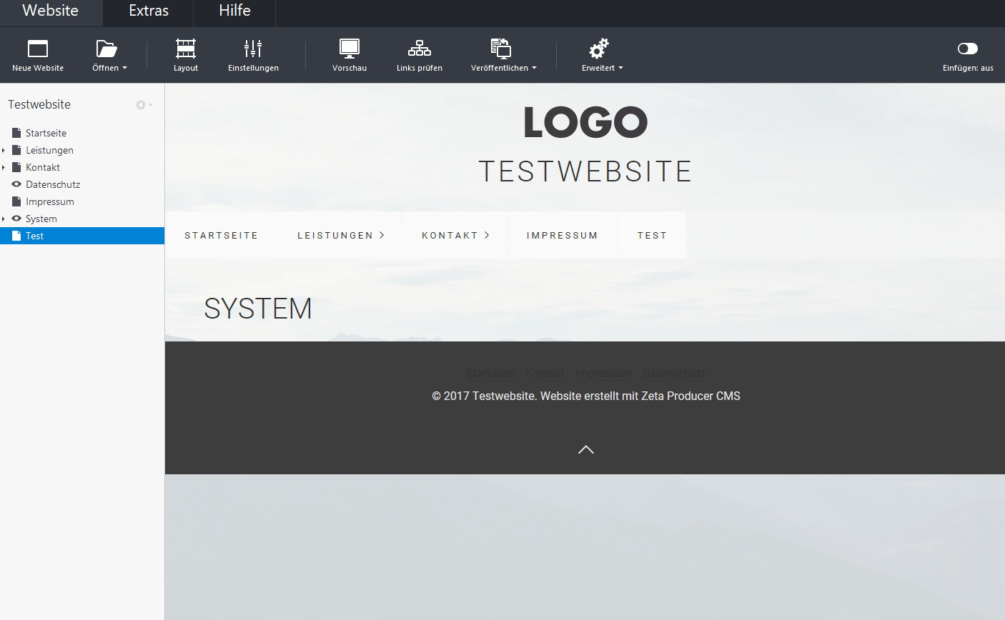

    Wechsele ich auf eine andere Seite wird diese geöffnet, wechsele ich wieder zurück auf meine Test-Seite wird diese nicht mehr geöffnet. Es tut sich nichts. Seite (Test) kann nicht bearbeitet werden.
    Wie im Bild zusehen, war die Seite System geöffnet, nach klick auf Test bleibt diese weiterhin zu sehen, die Seite Test öffnet sich nicht.

  • Vielen Dank. Ich habe das Projekt erhalten und konnte dieses auch bereits prüfen. Der von Ihnen beschriebene Effekt tritt bei mir leider nicht auf. Die Seite "Test" erscheint ganz normal und kann auch bearbeitet werden. Die Ursache muss daher woanders liegen.
