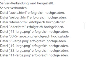

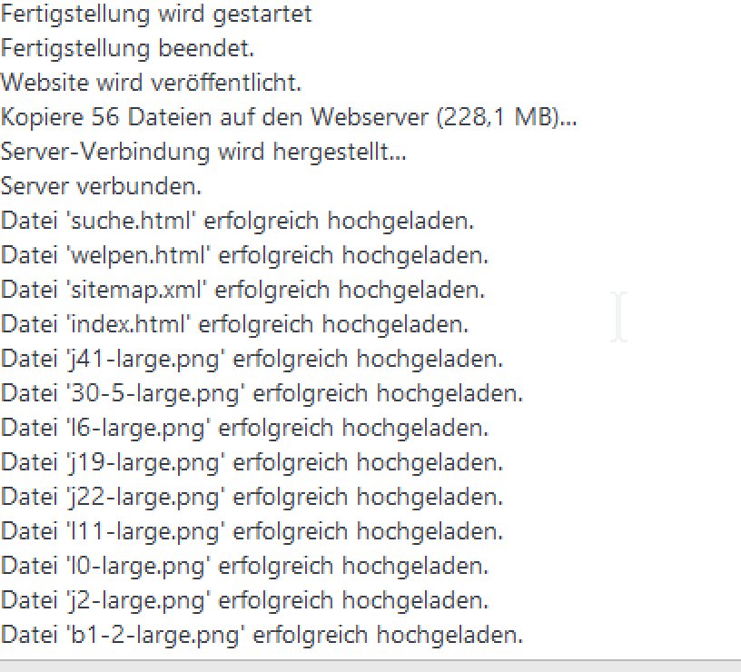

    Auszug aus dem Protokoll
    Datei 'j2-large.png' erfolgreich hochgeladen.
    Datei 'b1-2-large.png' erfolgreich hochgeladen.
    Datei '30-1-large.png' erfolgreich hochgeladen
