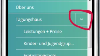

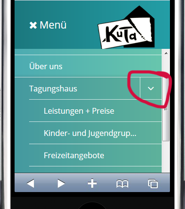

  • Hallo Zusammen,
    geht um das mobile Menü im Layout Top Responsive default.html 50556 2017-07-24
    Die zweite Menüebene ist dort per default eingeklappt und erscheint erst bei Klick auf den kleinen Aufklapptpfeil rechts in der Zeile.
    Der Pfeil wird von den meisten Website-Testern übersehen, weil das Auge vertikal nach unten liest. Damit entgeht ihnen die Info, dass es noch mehr Inhalte gibt.
    Frage: Wie kann ich die 2. Ebene sofort aufgeklappt anbieten beim Öffnen des mobilen Menüs?
    Habe mich im CSS bis .nav.haschilds durchgewühlt, komme aber nicht weiter.
    Vielen Dank und Grüße, Jochen

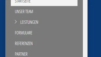

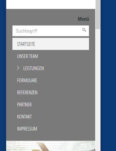

  • Hallo madas,
    danke für die Hilfe - hab ich gerade gemacht - leider bleibt das ergebnis unverändert - hier mal ein Screeshot vom schmalen Browserfenster - auch auf meinem urlaten Samsung Tab2 7 siehts nicht anders aus ....
    Hier nochmal der Link zur Testseite: http://2017.janutsch-hausverwaltung.de/4/
    Sven :/
    Zeta Producer 14.3.0 Business
