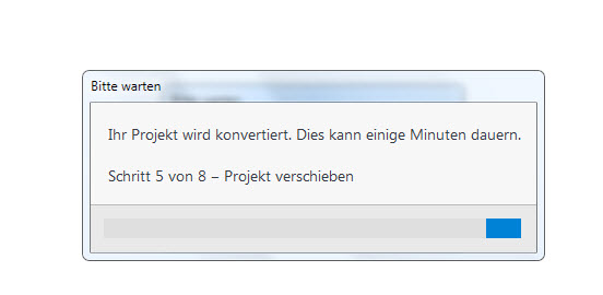

  • Ich kann keine alten Projekte mehr nach V14 konvertieren.
    Bei einem Projekt gab es bei der Konvetierung von V13 auf 14 eine 'ordentliche' Fehlermeldung.
    Seit dem kann ich KEIN Projekt mehr konvertieren. Selbst ein neues testweise mit V13 angelegtes Projekt wird nicht konvertiert. Während des ersten Schritts hängt sich ZP auf und auch nach mehr als 15 Minutes passiert nichts mehr.

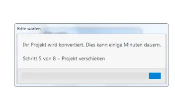

    Bei der Konvertierung eines Projekt V11 auf V14 hängst sich ZP bei Schritt 5 von 8 (Projekt verschieben) auf.
    Die Konvertierung desselben Projekt von V11 auf V13 klappt einwandfrei.
    Ich habe ZP V14 deinstalliert und neu installiert. Den Cache gelöscht. Keine Änderung.
    Das gleiche Problem tritt auch auf meinem Laptop auf.
    Was kann ich tun?
    Herbert
    P.S. ich habe die Konvertierung von V11 manuell abgebrochen und das Projekt mit der Fehlermeldung mit der Hochladefunktion an den Support gesendet.
