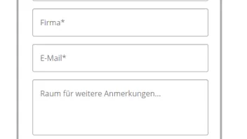

ich habe das Problem, dass auf einmal alle meine Kontaktformulare beim Senden einen Fehler melden:
"Die E-Mail-Adresse des Formularempfängers ist ungültig. Der Betreiber der Website sollte die Formularkonfiguration überprüfen. "Ich bin mir nicht sicher, meine aber, dass das erst seit dem letzten Update auf 14.3.1 so ist. An den Formularen selbst habe ich jedenfalls nichts verändert und der eingetragene Mailempfänger funktioniert sonst auch, nur eben nicht im Formular.
Script ist auf "Via PHP" eingestellt.
Hier ein Kontaktformular:http://www.daminion-software.de/Service.html
ZP 14.3.1 Business
Freue mich über jeden Hinweis.

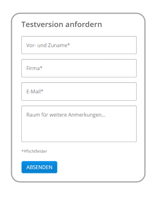

Formularfelder nebeneinander anordnen kann man ab Zeta Producer 14. Für Version 13 und älter wird es also diesbezgl. keine Änderung mehr geben.
wie kann ich denn die Felder nebeneinander anordnen?
In der online Hilfe habe ich dazu nichts finden können. -

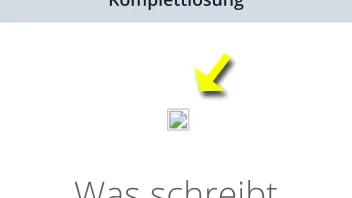

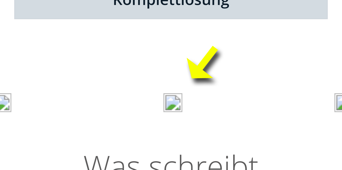

wenn ich ein Carousel-Widget erstelle, wird es in der Live Vorschau korrekt angezeigt. Sobald ich die Seite aber veröffentliche, wird es nicht angezeigt.
Das selbe passiert auch mit dem Album-Widget.
Ich habe schon versucht, die Seite erst erstellen zu lassen und danach hochgeladen, aber ohne Erfolg. Beim Hochladen werden die einzelnen Bilddateien vom Carousel auch aufgelistet.
Getestet habe ich das mit Chrome, Firefox und WinExplorer und auch bei der Mobilen Ansicht erscheint es nicht.
Nutze ZP 14.1 Business / Stripe Responsive
hier mal eine Testseite, wo das Carousel eigentlich erscheinen sein sollte:
http://www.daminion-software.de/testpage.html -
