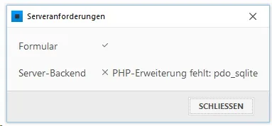

  • So, Update ist durch und das Projekt wurde auch problemlos konvertiert.
    Bevor ich nun das ganze Projekt komplett hochlade, habe ich mal einen Server Check durchgeführt und erhalte folgende Meldung zurück:
    Kann mir jemand sagen, wofür das pdo_sqlite benötigt wird?
    Wenn es z.B. nur für das Shop Modul gebraucht wird, dann könnte ich das ja ignorieren?
    edit:
    Nach Aktivierung des pdo_sqlite auf dem Server funktioniert das Mailen jetzt wieder! :thumbup:
