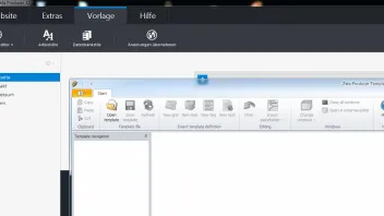

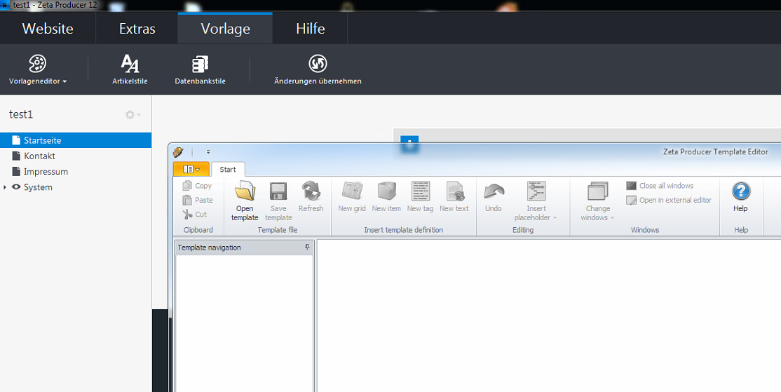

Geschätztes Zeta Team.
Habe mir soeben die Business Version 12 gekauft und am selben PC den Template Editor installiert.
Beim Zeta 11 mit dem Template Editor konnte man im Zeta über Vorlageneditor / Layout direkt Änderungen vornehmen.
Also die Webseite wurde dann im Editor direkt angezeigt mit den Definitons und Folders.Leider erscheint für die Bearbeitung eines Templates im Zeta 12 nichts mehr für die Bearbeitung.
(Siehe Bild) Muss hier das Template zuerst im entsprechenden Order ausgewählt werden ? oder ist da was falsch gegangen ?Danke für Ihre baldige Antwort
