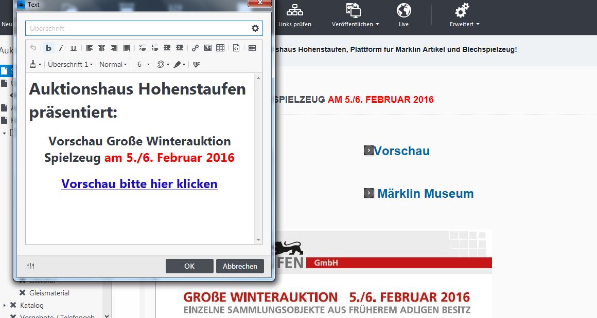

Ich habe im Layout gesehen das ich den Style anpassen kann, aber die Größe des Buttons selbst kann ich glaube ich nicht anpassen?
passt, danke !

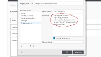

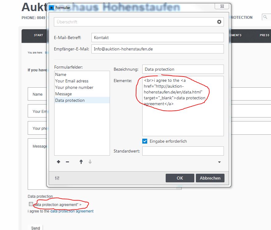

Ich möchte für den Datenschutz ein Link einbauen:
<br>i agree to the <a href="http://auktion-hohenstaufen.de/en/data.html" target="_blank">data protection agreement</a>
Allerdings wird das falsch ausgegeben, ein Teil des Links wird voran nochmal dargestellt. Was mache ich falsch?

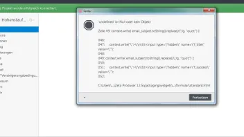

Die englische Sprachversion bringt danach einen Fehler,
der sich nicht durch alle Seiten erstellen und alle Seiten veröffentlichen behoben werden kann:
Das Erstellen der Seite ist fehlgeschlagen.
ZetaProducer.RuntimeBusinessLogic.Rendering.Scripting.ErrorHandling.InterpreterException
Skript-Fehler:
Das Album 'oid://assetcategory/72' wurde nicht gefunden. Bitte vergewissern Sie sich, dass es nicht gelöscht wurde.
Zeile 248, Spalte 1: context.write( system.partial("area.html", "Standard", 0, null, null, "zpgrid") );
Datei: C:\Users\bgrupp\AppData\Local\Zeta Producer 14\packaging\layouts\Travel\templates\pages\default.html

Ja ich habe noch ein bisschen rumgespielt.
Mit den Seiten erstellen hat funktioniert !
Danke Stefan!

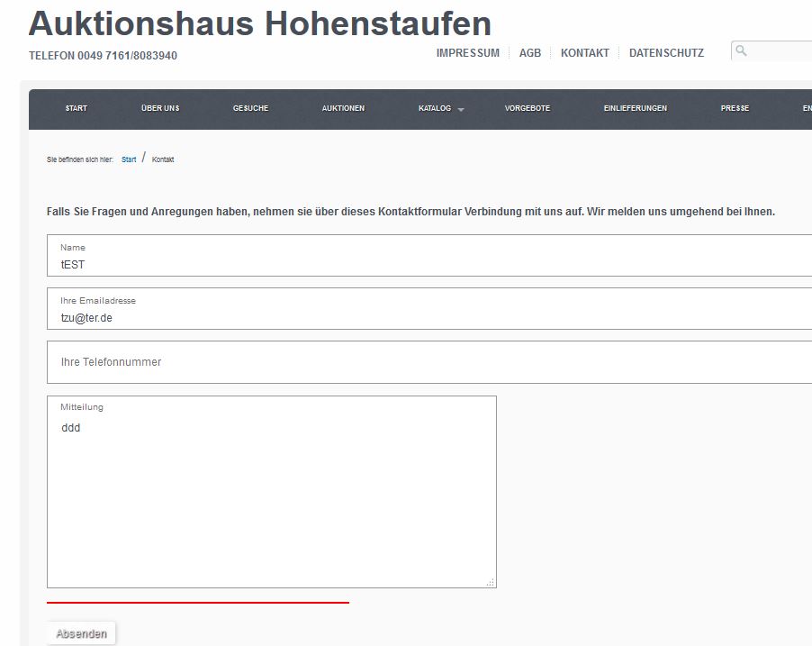

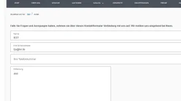

Allerdings habe ich im Kontaktformular noch ein Problem,
2 Pflichtfelder sind ausgefüllt, unten erscheint ein roter Strich und das Formular wird nicht versendet.
Liegt scheinbar an der PHP mit Sicherheitsprufung. mit PHP geht es.
Danke für ein Feedback.
gibt es hierzu schon eine Neuigkeit?
Danke
Hallo Stefan,
das Captcha ist deaktiviert, und nun greift die Pflichtfeld-validierung wieder.
Gruss

auf der Webseite http://auktion-hohenstaufen.de/en/ sind mehrere Formulare eingebunden.
Wenn man dieses abschickt, landet man auf der deutschen Dankesseite statt auf der englischen, ist also komplett in der deutschen Navigation.
Das sind 2 getrennte Projekte. Ich verstehe nicht, wo der Fehler liegt und bitte um Hilfe. http://auktion-hohenstaufen.de/en/kontakt.html -> http://auktion-hohenstaufen.de/nachricht-erfo…h-gesendet.html
Wenn Ihr es testet, bitte deutlich als Testeinträge kennzeichnen. Danke.

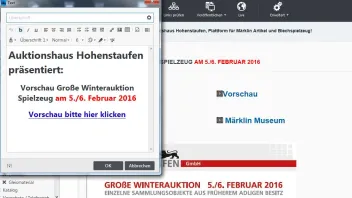

Nein, ich klicke auf Artikel bearbeiten, und es wird der Inhalt im Dialog geladen. Der Inhalt ist aber alt, er ist von bis gestern 18 Uhr.
Danach habe ich den neuen Inhalt eingefügt, der im Hauptfenster von Zeta auch noch angezeigt wird. Ich hab zuvor 12.5.7 installiert.
Auch in der deutschen Version ist es ähnlich.
Ich will den Artikel (rechts) bearbeiten - Der Inhalt des Bearbeitungsdialogs ist der Stand von gestern abend.

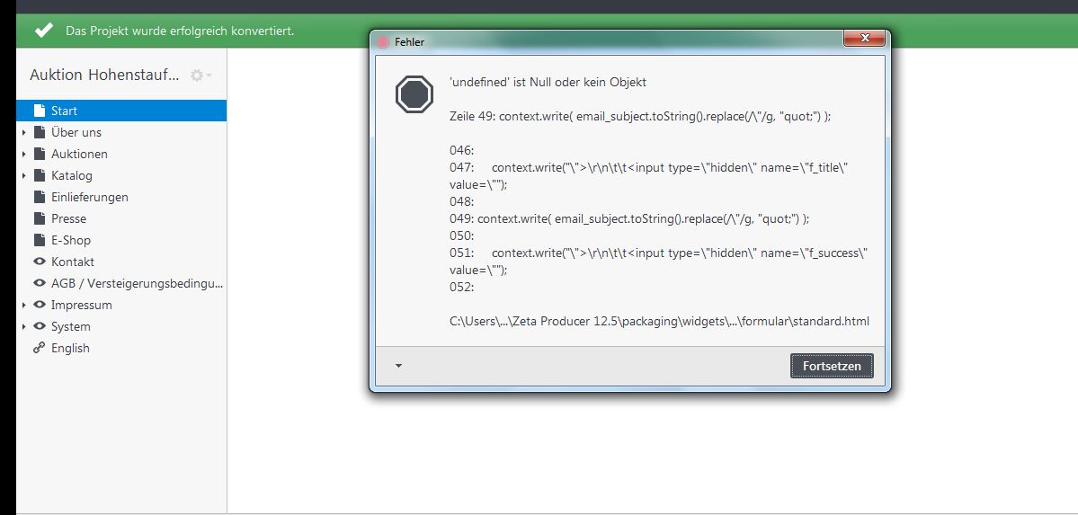

ich habe direkt nach der Projektkonvertierung dieses Fehler erhalten.
Was soll ich tun ?
Vielen Dank für eure Hilfe.
