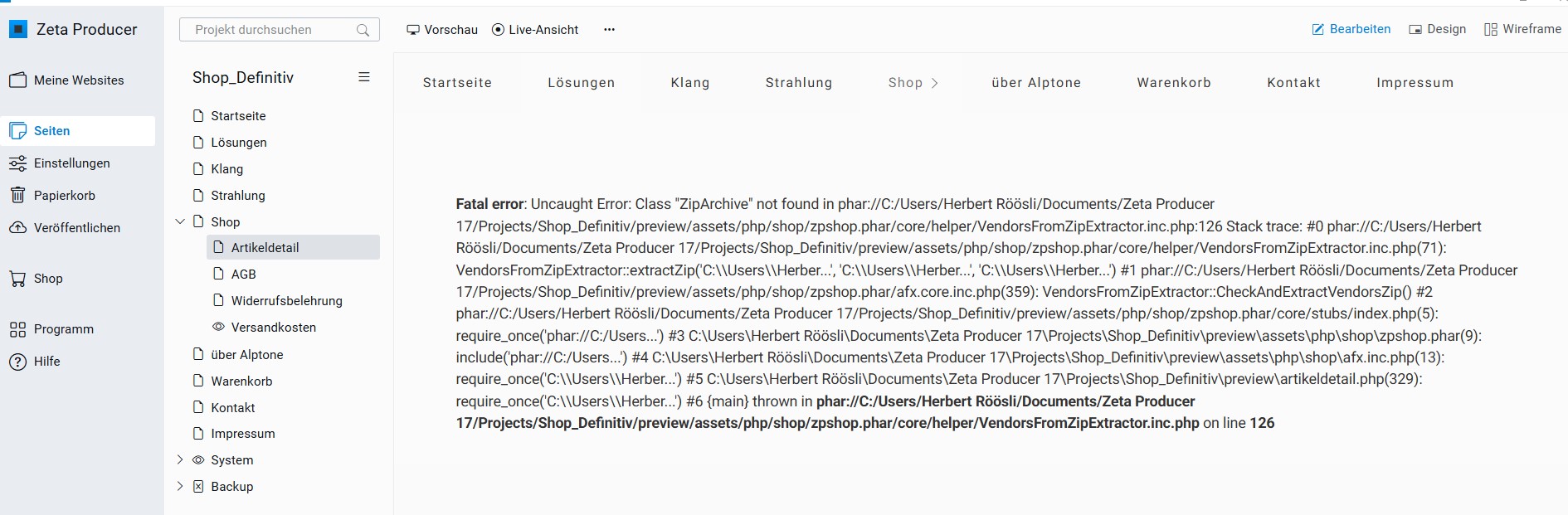

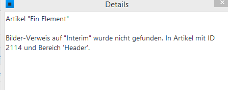

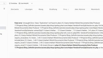

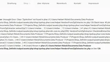

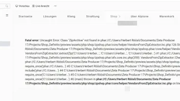

Es ist nicht nur bei der Browservorschau sondern generell im Menu, zum Editieren. Ein neues Template (Shopvorlage) laden und der Fehler ist da. Auch auf Artikelsicht (siehe Anhang)

Bei der Seitennavigation shop - auch wenn ich ein neues Template Shopvorlage nehme, gleicher Fehler.
(Siehe Anhang) -
Ich habe das Projekt auf V17 transferiert und da ist der Test erfolgreich und auch wird canonical im Quelltext angezeigt.
In V16 hatte ich es nicht geschafft.
Für mich ist das Problem gelöst.

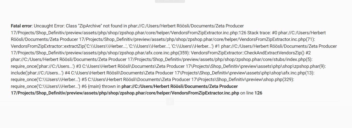

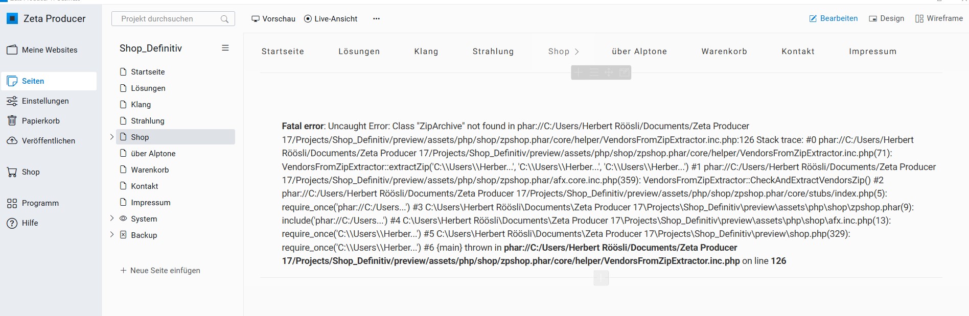

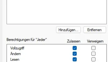

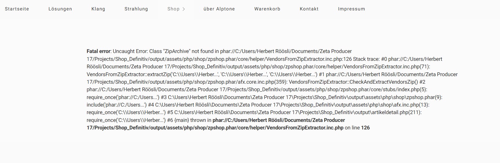

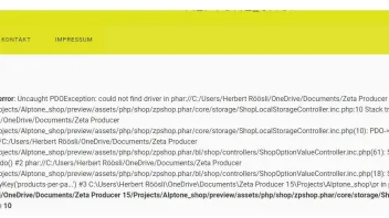

OneDrive war beim neuen PC automatisch installiert. Habe oneDrive deinstalliert, brachte jedoch nicht die Lösung

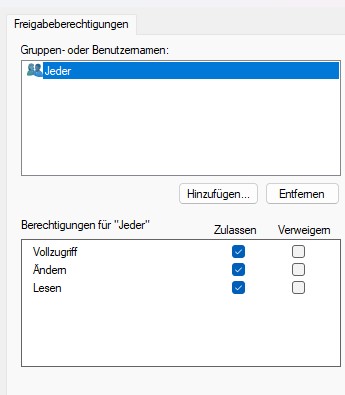

Lag schlussendlich am Pfad "Röösli" (wie Wurzelsepp vorgeschlagen). Röösli als User angelegt, kann man nicht so einfach ändern (tiefer Eingriff)
Haben neuen User angelegt und dort Zeta installiert jetzt geht's. Programm und File haben ich für den Röösli User freigegeben ! Work-around
Scheinbar bin ich nicht der erste der ein solches Problem hatte.
Gruss und einen guten Rutsch ins neue Jahr
Herbert
Merci für den Link für die Anleitung.

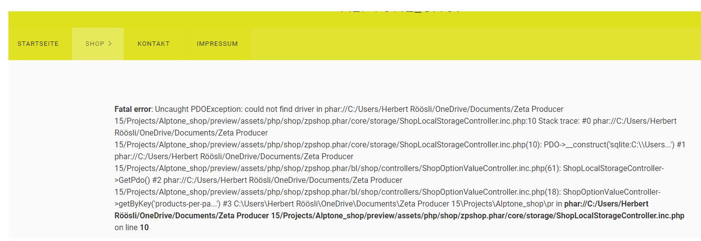

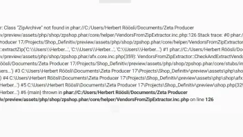

Den Speicherort konnte ich ändern, jedoch habe ich immer noch die gleiche Fehlermeldung. Could not find Driver .... (einfach mit neuem Pfad, siehe mein jpg erster Eintrag). Auch wenn Röösli nicht im Pfad steht, funktioniert es nicht. Auch ein Neuinstallation brachte keine Lösung.
Dies nur beim Shop, die anderen Homepages funktionieren. Die Fehlermeldung besteht gleich nach der Neuerstellung mit der Shop Vorlage.
Beim alten Rechner funktioniert es.
Meric für weitere Ideen was ich machen könnte
Gruss
Herbert
Merci für den Tipp
Ich habe den letzten update 15.4.1 Business Edition d.h. neuste VersionBin jedoch dem Problem etwas näher gekommen.
Ich habe alle Projekte auf einen neuen Rechner übernommen.
Habe gerade mit dem alten Rechner probiert und da funktioniert es.
Beim neuen Rechner werden die neuen Projekte auf OneDrive gespeichert.
Hier scheint es ein Problem zu geben. Speicherort ist mir egal.
Kann ich den Pfad für neue Projekte irgendwo einstellen ? Konnte dies leider nicht finden.
Merci

Ich habe eine neues Shop-Projekt angelegt (über neue Webseite erstellen).
Nach der Erstellung ohne weitere Veränderungen gibt es bei Shop, Artikeldetails und Warenkorb diese Fehlermeldung (siehe Anhang)
Kann mir jemand helfen?
Gruss Herbert -

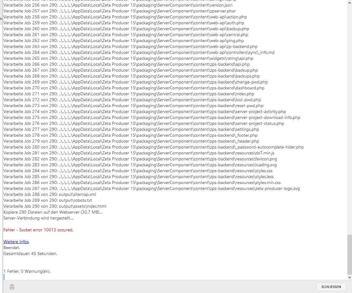

merci für den Top Support
Merci, Problem gelöst

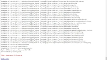

Habe dern Virenscanner / Firewall ausgeschaltet .. und es geht (G Data Security)
Gruss Herbert
Hallo Thomas
Ich weiss nicht, wo ich dieses Protokoll als File finde.
Schicke Dir den Anhang als jpg

Hallo Zusammen
Habe einen update von Version 14 auf 15 gemacht und bekomme bei der Veröffentlichung
die unten stehende Fehlermeldung
Kann mir jemand helfen ?
Merci

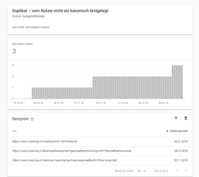

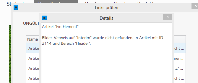

Habe alle links manuell durchgeschaut (Zusatz-Menü und auch sonst alle internen links). Gibt es einen Trick wie ich z.B. folgende links finden kann. https://www.rcoaching.ch/BusinessDevelopment/geschaeftsentwicklung.html?Geschäftsentwicklung oder
https://www.rcoaching.ch/Seminar-Coaching-fuer-Fuehrungskraefte.html?Dies ist ein test
Weiss nicht wo diese sind.Gruss

merci, .... lang=de gefunden - jetzt muss ich nur noch die anderen 2 links suchen, sind vielleicht irgendwo auf einer anderen Seite.

Nur noch eine kleine Frage die Zeta betrifft: Hat Zeta diese Seite erstellt ? https://www.rcoaching.ch/impressum-01.html?lang=de. Ich arbeite nur mit dem normalen Download von Zeta und da habe ich den Namen nie geändert ? Auch weiss ich nicht wo so eine Verlinkung sein könnte. Arbeite immer mit https://www.rcoaching.ch/impressum-01.html. Irgend jemand muss diese Seite doch generiert haben ? Gilt auch für
https://www.rcoaching.ch/BusinessDevelopment/geschaeftsentwicklung.html?Geschäftsentwicklung. Hier ist meine Seite in Zeta: https://www.rcoaching.ch/BusinessDevelo…ntwicklung.html

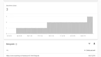

Habe bei der Seite https://www.rcoaching.ch/impressum-01.html lange Zeit nichts mehr geändert.Jetzt sehe ich in Google Console dass es ein Dublikat geben soll https://www.rcoaching.ch/impressum-01.html?lang=de mit der Bemerkung: "Duplikat – vom Nutzer nicht als kanonisch festgelegt" Auf dem Server sehe ich keine solche Seite, jedoch scheint sie zu existieren. Mein Frage ist nun, ob Zeta irgend so eine Seite kreiert hat oder wie ich diesen Fehler wegbringe.
Dasselbe Problem habe ich auch mit zwei weiteren Seiten. Das Ranking ist auch markant schlechter geworden.

Auf dem Tablet und Handy sind die Punkte nicht sichtbar.
Auf dem PC hab ich Google Chrome istalliert. Habe jedoch festgestellt, dass ein Plug-in diesen Effekt macht (NotFollow, SEO Analyse)
Hat als nichts mit Zeta zu tun - Sorry und merci.Gruss

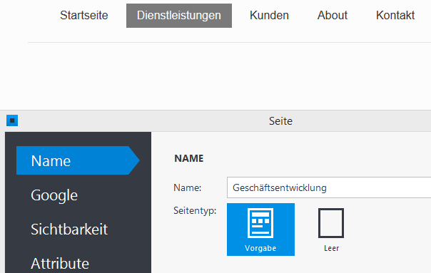

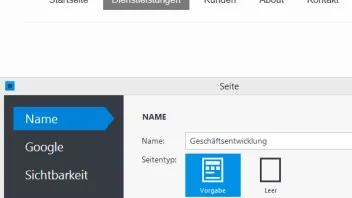

Hallo Walter
Die Funktion von "leer" ist mir klar. Ich hatte das Problem, dass ich auch bei Einstellung auf Vorgabe, kein Header Bild mehr hatte d.h. bei allen neuen Seiten hatte ich kein Bild mehr.
und meine Frage war, wo das Header Bild definiert sein.
Ich habe dann einen Backup genommen. Für mich noch ein Fragezeichen, wo das Bild definiert ist, aber es ist im Moment gelöst.
Mit Gruss
Herbert

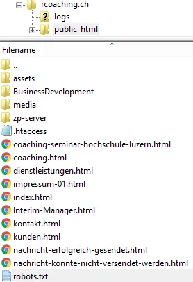

Hallo Thomas

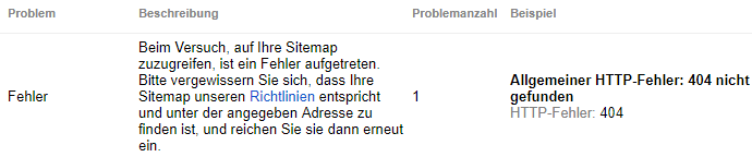

Besten Dank. Scheinbar sind alle Pages direkt unter http://www.rcoaching.ch/..... erreichbar (auch sitemap.xml, obwohl diese physisch eine Stufe darunter liegen.
www,rcoaching.ch/public_html ...... )
Wenn ich in GSE http://www.rcoaching.ch/sitemap.xm einstelle, geht es.
Besten Dank
Für mich ist es gelöst
