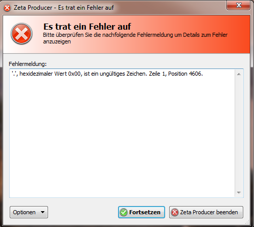

Hallo Jochen,
Projekt war früher auch auf E: allein das Kopieren auf C: hat nichts gebracht.
Wohl aber hat es was gebracht, das offensichtlich zerschossene "template.xml" durch ein älteres aus einem Backup zu ersetzen.
Siehe da, jetzt läuft alles wie geschmiert, wie früher eben...
An dieser Stelle vielen herzlichen Dank für deine wertvolle und schnelle Hilfestellung!

Hallo Jochen,
danke für die schnelle Antwort.
Habe das System absolut wieder in Form (alle MS .net ebenfalls). Testversionen von ZP10 und ZO 11 laufen sauber - nur ZP9 bleibt beim erwähnten Fehler.
Bin ziemlich ratlos, weil alle meine Projekte auf ZP9 laufen...

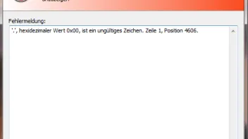

nach Plattencrash und -tausch wurde ZP9 (gekauft im Juli 2010) auf das selbe OS (Win7/64 ultimate) neu aufgespielt, was problemlos ging. Allerdings weigert es sich jetzt standhaft zu starten und bringt nur folg. Fehlermeldung:
Bitte um Hilfstellung. Der Liz.schlüssel müsste natürlich auch zurückgesetzt werden, aber so weit komm ich ja gar nicht...

ElmarSystem.Xml.XmlException
'.', hexidezimaler Wert 0x00, ist ein ungültiges Zeichen. Zeile 1, Position 4606.
bei System.Xml.XmlTextReaderImpl.Throw(Exception e)
bei System.Xml.XmlTextReaderImpl.Throw(String res, String[] args)
bei System.Xml.XmlTextReaderImpl.Throw(Int32 pos, String res, String[] args)
bei System.Xml.XmlTextReaderImpl.ThrowInvalidChar(Int32 pos, Char invChar)
bei System.Xml.XmlTextReaderImpl.ParseAttributeValueSlow(Int32 curPos, Char quoteChar, NodeData attr)
bei System.Xml.XmlTextReaderImpl.ParseAttributes()
bei System.Xml.XmlTextReaderImpl.ParseElement()
bei System.Xml.XmlTextReaderImpl.ParseElementContent()
bei System.Xml.XmlTextReaderImpl.Read()
bei System.Xml.XmlLoader.LoadNode(Boolean skipOverWhitespace)
bei System.Xml.XmlLoader.LoadDocSequence(XmlDocument parentDoc)
bei System.Xml.XmlLoader.Load(XmlDocument doc, XmlReader reader, Boolean preserveWhitespace)
bei System.Xml.XmlDocument.Load(XmlReader reader)
bei System.Xml.XmlDocument.LoadXml(String xml)
bei Zeta.EnterpriseLibrary.Tools.Storage.PersistentXmlFilePairStorage.loadXmlDocumentFromFile(String filePath)
bei Zeta.EnterpriseLibrary.Tools.Storage.PersistentXmlFilePairStorage.load()
bei Zeta.EnterpriseLibrary.Tools.Storage.PersistentXmlFilePairStorage.set_FilePath(FileInfo value)
bei ZetaProducer.RuntimeBusinessLogic.Code.AppHost.Host.InitializeInstance()
bei ZetaProducer.RuntimeMain.Code.AppHost.Host.InitializeInstance()
bei ZetaProducer.Main.Code.AppHost.Host.InitializeInstance()
bei ZetaProducer.Main.Code.AppHost.Host.process()
XmlException
LineNumber=1,
LinePosition=4606,
SourceUri="",
Message="\\'.\\', hexidezimaler Wert 0x00, ist ein ungültiges Zeichen. Zeile 1, Position 4606.",
Data=
InnerException=null,
TargetSite=RuntimeMethodInfo: Throw,
StackTrace=" bei System.Xml.XmlTextReaderImpl.Throw(Exception e)\\r\\n bei System.Xml.XmlTextReaderImpl.Throw(String res, String[] args)\\r\\n bei System.Xml.XmlTextReaderImpl.Throw(Int32 pos, String res, String[] args)\\r\\n bei System.Xml.XmlTextReaderImpl.ThrowInvalidChar(Int32 pos, Char invChar)\\r\\n bei System.Xml.XmlTextReaderImpl.ParseAttributeValueSlow(Int32 curPos, Char quoteChar, NodeData attr)\\r\\n bei System.Xml.XmlTextReaderImpl.ParseAttributes()\\r\\n bei System.Xml.XmlTextReaderImpl.ParseElement()\\r\\n bei System.Xml.XmlTextReaderImpl.ParseElementContent()\\r\\n bei System.Xml.XmlTextReaderImpl.Read()\\r\\n bei System.Xml.XmlLoader.LoadNode(Boolean skipOverWhitespace)\\r\\n bei System.Xml.XmlLoader.LoadDocSequence(XmlDocument parentDoc)\\r\\n bei System.Xml.XmlLoader.Load(XmlDocument doc, XmlReader reader, Boolean preserveWhitespace)\\r\\n bei System.Xml.XmlDocument.Load(XmlReader reader)\\r\\n bei System.Xml.XmlDocument.LoadXml(String xml)\\r\\n bei Zeta.EnterpriseLibrary.Tools.Storage.PersistentXmlFilePairStorage.loadXmlDocumentFromFile(String filePath)\\r\\n bei Zeta.EnterpriseLibrary.Tools.Storage.PersistentXmlFilePairStorage.load()\\r\\n bei Zeta.EnterpriseLibrary.Tools.Storage.PersistentXmlFilePairStorage.set_FilePath(FileInfo value)\\r\\n bei ZetaProducer.RuntimeBusinessLogic.Code.AppHost.Host.InitializeInstance()\\r\\n bei ZetaProducer.RuntimeMain.Code.AppHost.Host.InitializeInstance()\\r\\n bei ZetaProducer.Main.Code.AppHost.Host.InitializeInstance()\\r\\n bei ZetaProducer.Main.Code.AppHost.Host.process()",
HelpLink=null,
Source="System.Xml"
