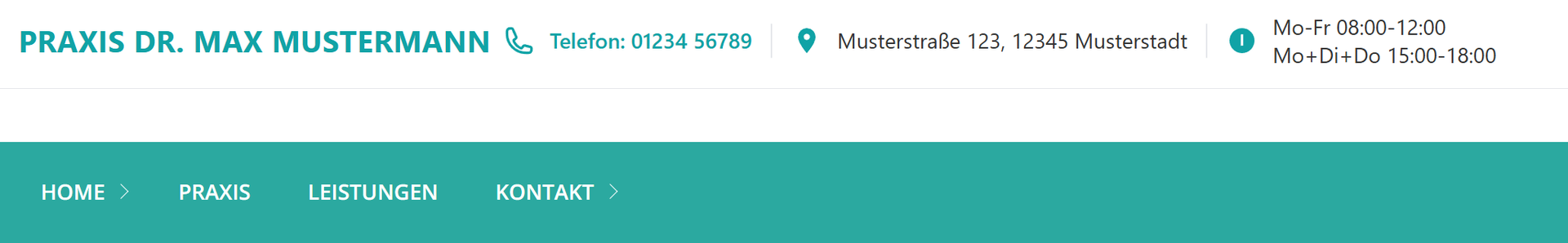

    hier ein CSS-Code, der das Logo mobil auf die Topline skaliert und nach rechts schiebt:
    /* Greift nur in der mobilen Ansicht (ab der definierten Zeta-Schwelle) */
    media screen and (max-width: #val(mobileView)px) {
    /* Styling für das eigentliche Logobild */
    #logo img {
    height: 45px; /* Feste Höhe: etwas kleiner als die 55px Topline für etwas Luft */
    width: auto; /* Berechnet die Breite automatisch – verhindert das Verzerrung */
    max-width: 100%; /* Verhindert, dass das Bild über den Bildschirm hinausragt */
    object-fit: contain; /* Behält das Seitenverhältnis sauber bei */
    float: right; /* Schiebt das Logo direkt an den rechten Rand */
    Das ganze liegt hier bei height:45px; in Kombination mit width: auto; und object-fit: contain;. Dadurch rechnet der Browser die Breite anhand des ursprünglichen Seitenverhältnisses selbst aus. Das Logo bleibt im Rahmen der Topline und verzerrt nicht mehr. Durch text-align: right; beim übergeordneten #logo rutscht es zudem wie gewünscht nach rechts.
    Armin (aws)
