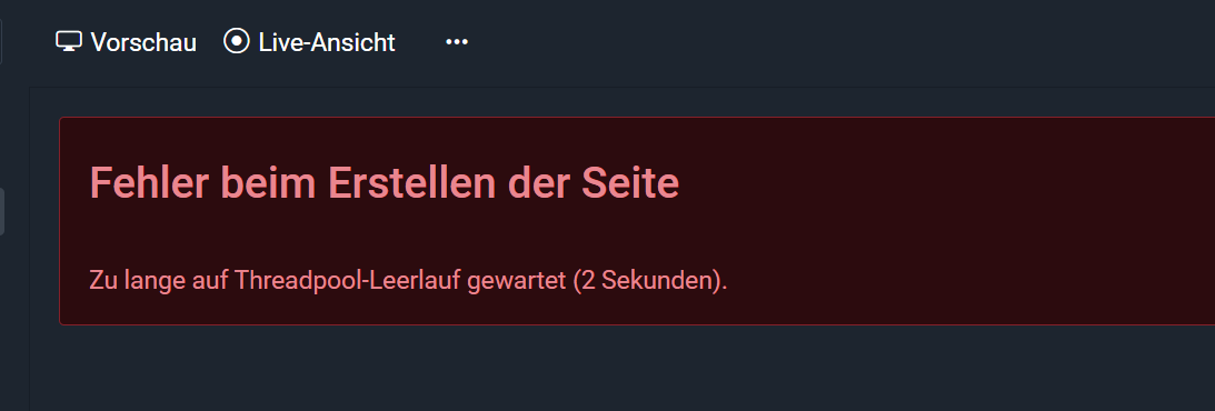

aws hat eine Antwort im Thema Häufiger Fehler beim Laden von Projekten: „Zu lange auf Threadpool-Leerlauf gewartet“ verfasst.
Hallo Stefan,
super, danke für die schnelle Rückmeldung und das Fixen!
Als technisch Interessierter: Mögen Sie verraten, was am Ende die genaue Ursache war und wie Sie es gelöst haben?
Armin (aws)
Halo Stefan,
Zeta Producer V17.2.5 Business
Windows 11 Pro Version 10.0.26200 Build 26200
Prozessor AMD Ryzen 7 6800H with Radeon Graphics, 3201 MHz, 8 Kern(e), 16 logische(r) Prozessor(en)
Armin
