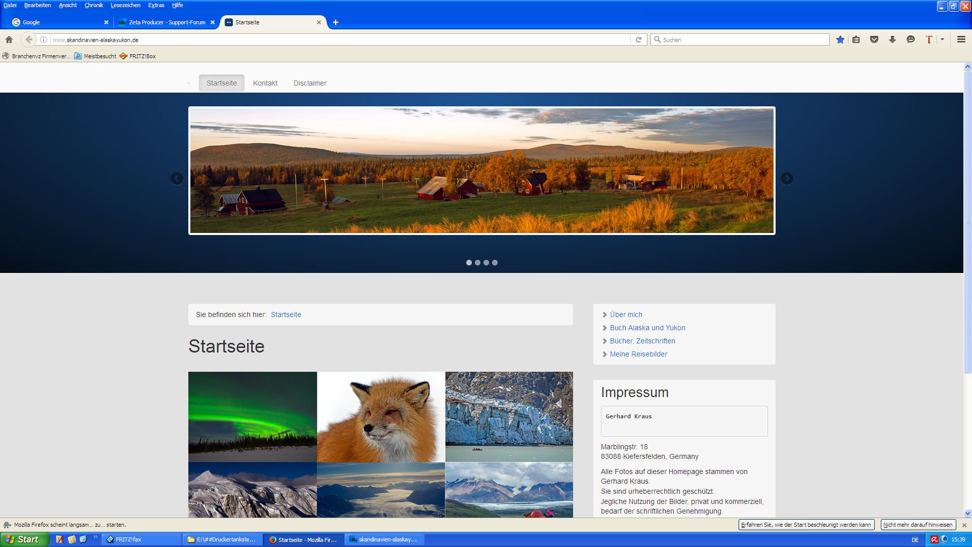

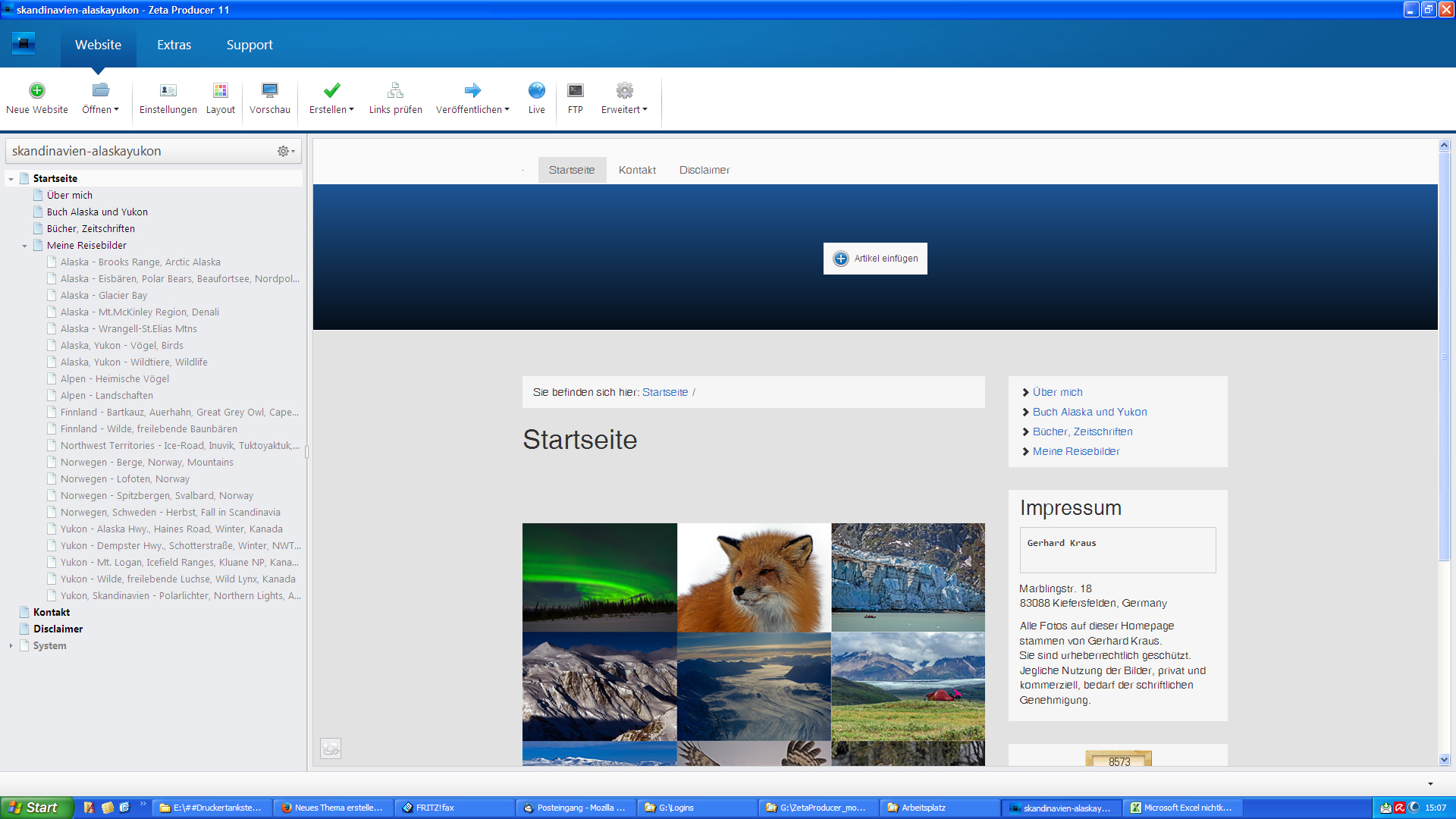

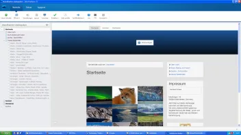

ich nutze ZP 11, und habe damit meine Projekte bisher alle erstellt.
Bei der neuen Änderung einer Homepage werden bei der Entwicklung die wechselnden Kopfgrafiken auf meinem PC nicht angezeigt.
Bei der Entwicklung auf meinem Laptop werden die wechselnden Bilder im Header angezeigt.
In der Vorschau, und auch nach der Freigabe ist alles im Internet zu sehen.
Ich habe Modern Responsive als Layout gewählt.
Ich hänge mal 2 Anhänge hier dran.
Mir ist nicht aufgefallen, ob ich da unterschiedliche Einstellungen auf den beiden Rechnern habe.
