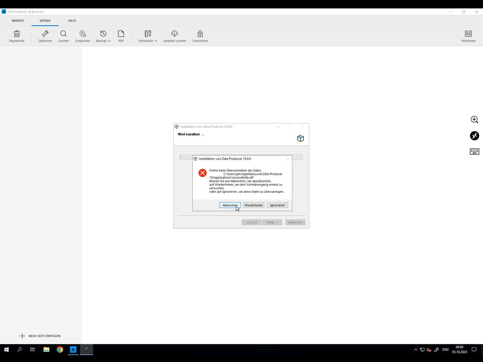

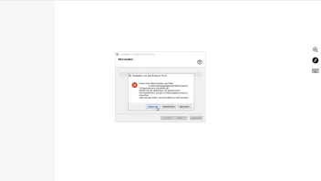

Das Update ließ sich im 3. Anlauf dann doch installieren, ohne das ich etwas verändert habe. Allerdings war nach der Konvertierung die Seite komplett leer, die Seitenstruktur war zwar vorhanden, aber ohne Inhalt, die Seite ließ sich nicht erstellen. Ich habe dann über das Backup die Vorgängerversion geladen. Auch über das Backup nun das gleich, ich bekomme keinen Inhalt angezeigt. In der Vorschau ist alles da, auf der Seite bei Zeta ist der Inhaltsbereich komplett leer. Hilfe!! Hat jemand eine Idee, wie ich wieder an meine Seite komme??
ich kann das Update nicht installieren (Version 16.7.). Das Update läd, lasst sich dann aber mit dem Fehler „Fehler beim Überschreiben der Datei: „C:Users…..“ (siehe Bild) nicht installieren. Alle Updates haben bisher immer ohne Probleme funktioniert. Ich bin auf Abbrechen gegangen, soll ich das ignorieren?
