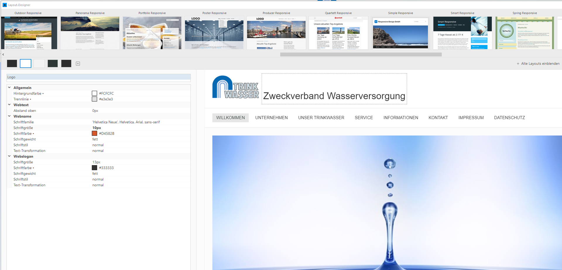

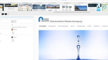

    so, hier mal ein Screenshot.
    Verändert wurden hier testweise Schriftgröße und Farbe des Webnamen.
    In der Vorschau rechts nicht aktualisiert, beim Speichern allerdings übernommen.
    Layout ist Clean Style Responsive, es trat jedoch auch bei einigen anderen Layouts auf...
    Was noch erwähnenswert wäre, die Projekt-Datei liegt auf auf einer Netzwerkfreigabe.
    Hat aber bisher nie zu Problemen geführt.
    Nach Anlage eines Projektes lösche ich dieses aus dem lokalen Pfad und lade es neu im Öffnen-Dialog wieder rein...

    Ich gebe mir mal selber die Antwort :)
    im Ordner _media/stock-images des Templates befinden sich die beiden PNG's caption und caption-dark.
    Diese halbtransparenten PNG's werden für den Hintergrund herangezogen.
    Mit dem Grafikprogramm der Wahl einfach die Deckung anpassen, schon hat man seine Tranzparenz nach Wunsch :)
    Aber jetzt wirds doch noch knifflig :)
    Irgendwie scheint sich das nur auf die erste Variante des Templates auszuwirken, und auch nur dann, wenn man erst auf ein ganz anderes Templete wechselt, und dann wieder zurück.
    Ich bekomme das nur in eine angepasste, eigene Variante, wenn ich die Änderungen vornehme, NACHDEM ich das PNG ausgetauscht habe.
    Wie die Varianten unterscheiden werden, und wie man dort Einfluss hat, begreife ich noch nicht so ganz.
    Es bleibt beharrlich in der ersten Variante hängen, die zwei weiteren bereits vorgegeben scheren sich nicht um den Austausch des PNG.
    Wie nehme ich Einfluss auf bereits veränderte Layouts? Ein Austausch des PNG unter C:\Users\...\AppData\Local\Zeta Producer 12\Packaging\Layouts\Portfolio Responsive\_media\stock-images wirkt sich wie gesagt nur auf die erste Varainte aus.
    Irgendwie hab ich da ein Verständnisproblem oder seh den Wald vor lauter Bäumen nicht :)
