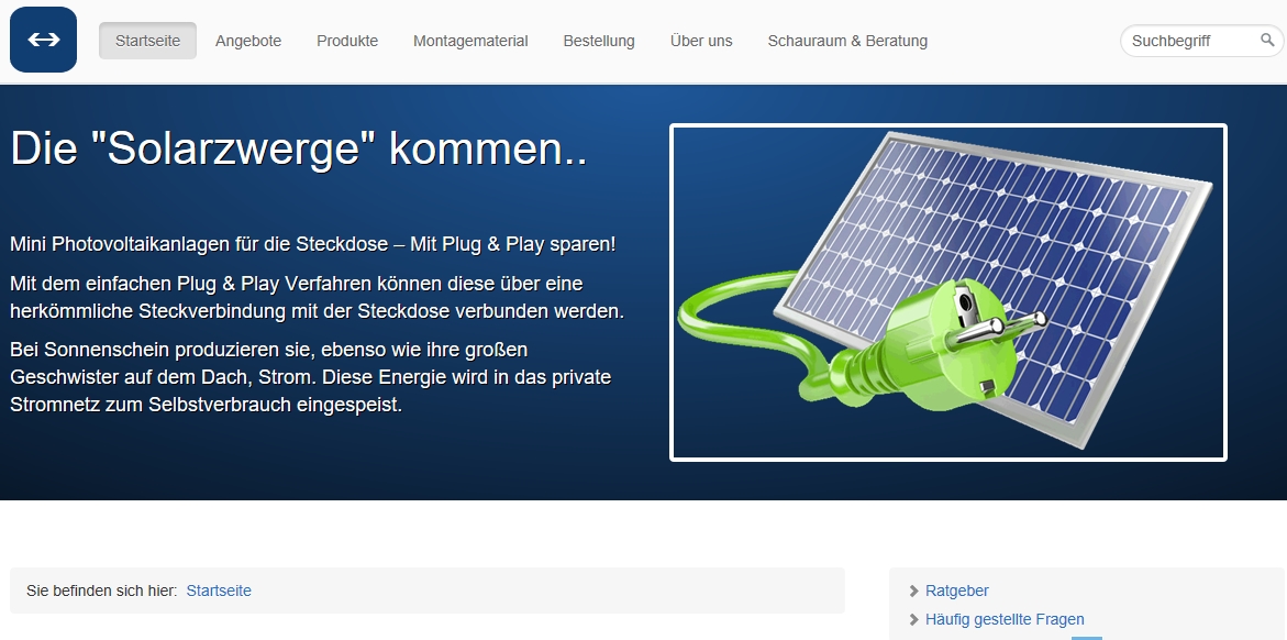

Hallo, ich verwende das "Flat Resonsive". Nun ist mir aufgefallen das auf dem Ipad der Header erst nach einem scrollen angezeigt wird. (bleibt weis). Wenn ich im Browser am ipad dann auf „aA“-sprich „Mobile Website anfordern“ gehe funktioniert es. Auf dem Iphone und Desktop funktioniert alles. Da iPadOS standardmäßig die Desktop-Ansicht erzwingt, wird, so denke ich eine fehlerhafte Lazy-Loading- oder JavaScript-Routine aufgerufen, die in Safari blockiert, bis eine Touch-Bewegung stattfindet. Kann man das mit einem CSS Eintrag umgehen? Die Seite wäre: http://www.osmopure.at

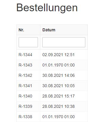

Hallo, seit einigen Tagen erhalte ich Fehlermeldungen bei den Bestellungen bzw. erhalte ich diese nicht. Im Dashboard sehe ich die Bestellung.
Jedoch mit Datum 01.01.1970 01:00 Uhr.
Beigefügt auch ein screenshot. Können Sie mir bitte weiterhelfen.
Danke, Egon
Ich habe eben ein Premium Support Ticket beantragt.
Doch, es funktioniert ja ab und zu da ich ja Bestellungen erhalte. Und im Checkout kommt die Radiobox. Siehe Screenshot.
Fallweise kommt jedoch die Fehlermeldung wie ich vorangegangen beschrieben habe..eben getestet unter http://www.osmopure.de.

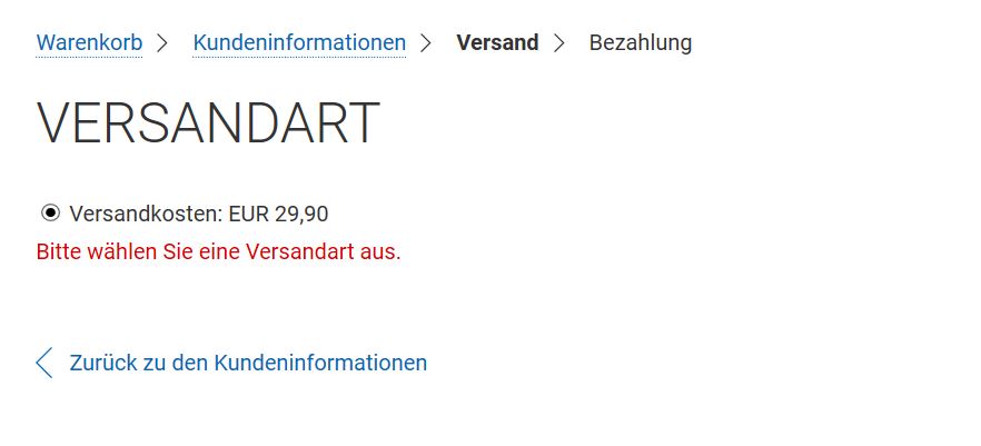

Hallo und guten Tag!
Ich verwende ZP 14, das Layout Flat Responsive mit Shopsystem.

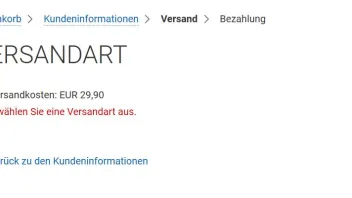

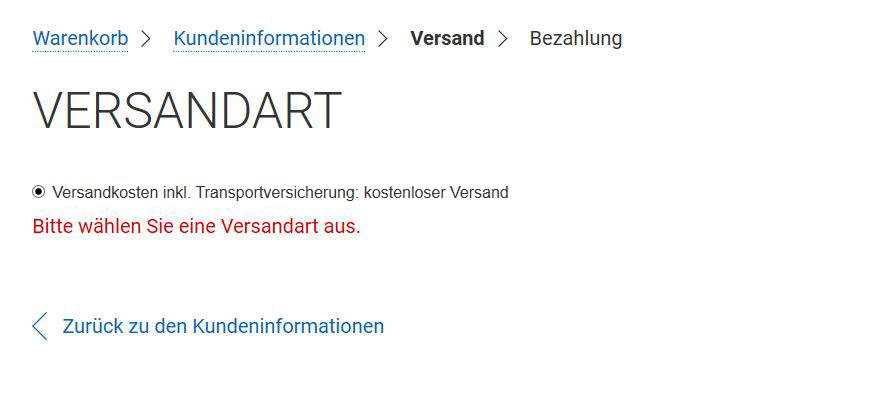

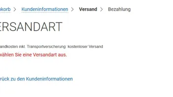

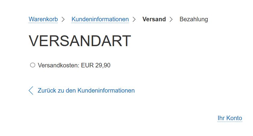

Bei den Bestellungen im Shopsystem habe ich das Problem..leider nicht immer das man obwohl man die Versandkosten markiert/ausgewählt hat eine Fehlermeldung in rot kommt:
"Bitte wählen Sie eine Versandart aus". ( siehe Screenshot) Das hat natürlich zur folge das der Kunden den Bestellvorgang nicht abschliessen kann. Ich möchte noch erwähnen das ich im Shopsystem
nur eine Versandart anbiete und diese ist kostenlos. Habe es mit verschiedenen Browsern ausprobiert...auch von IPad, IPhone usw. Die Seite finden Sie unter http://www.osmopure.de und ist bereits aktiv,
und Sie können gerne eine Testbestellung aufgeben.
Egon

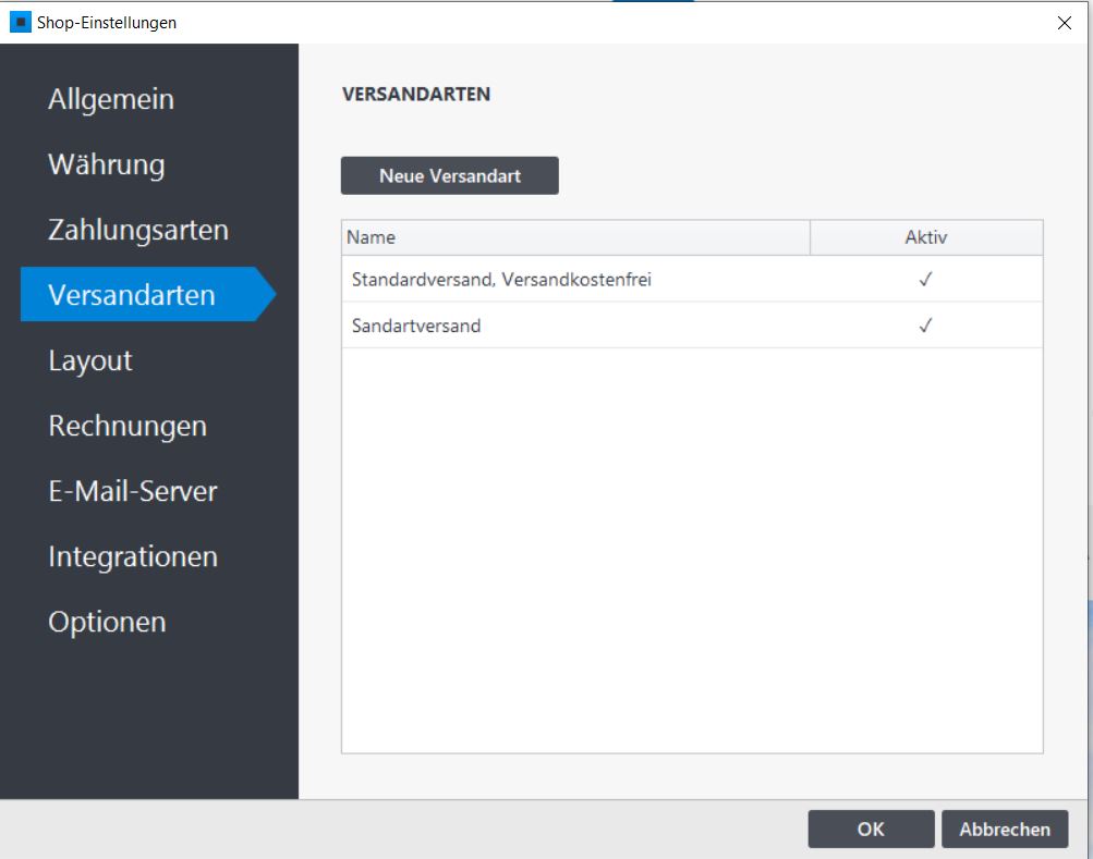

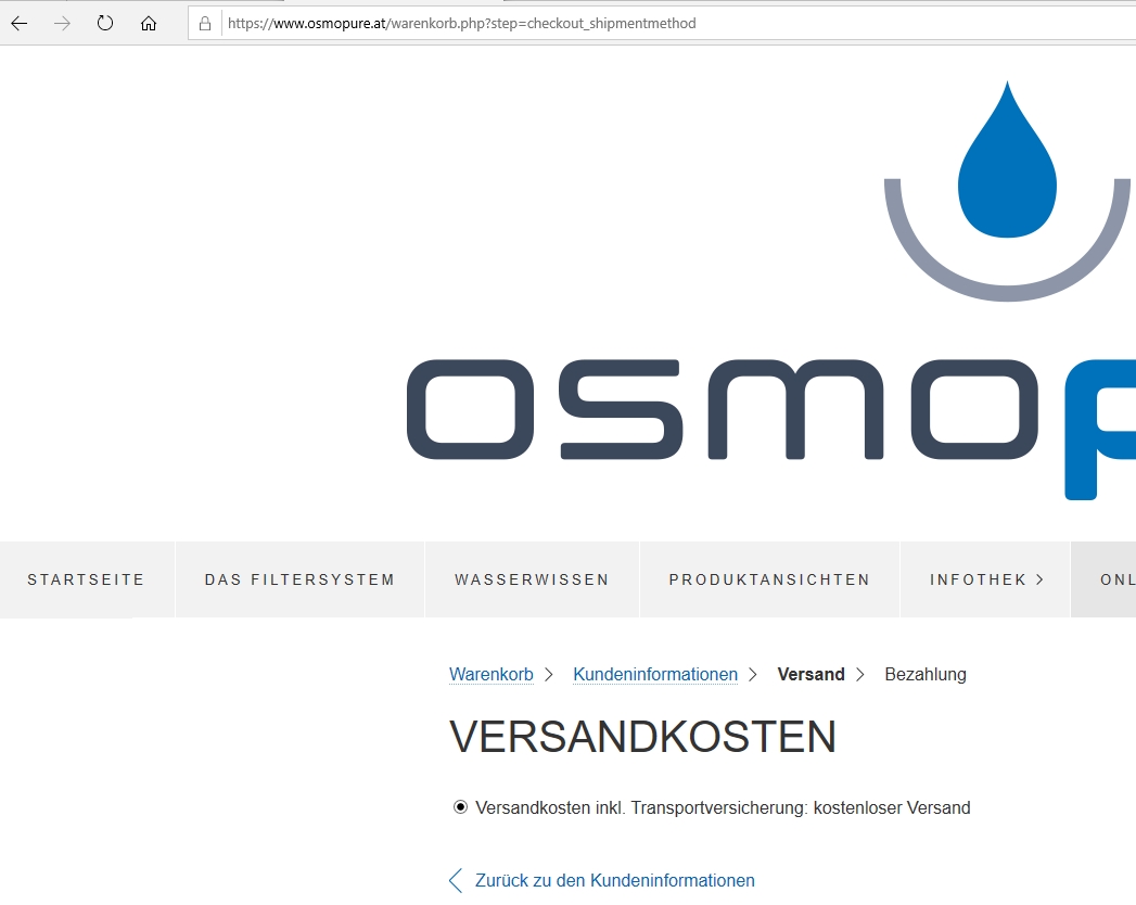

Eine Frage noch:
Da ich ja nur Standartversand anbiete, kommt beim Shop Checkout trotzdem die Aufforderung " wählen Sie eine Versandart aus. rundes Checkboxfeld.
Könnte das nicht automatisch gehen, da es ja sowieso nur wie in meinem Fall "Standartversand" gibt. Eine andere Auswahl hat der User ja sowieso nicht.

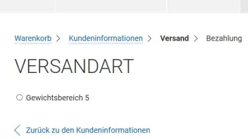

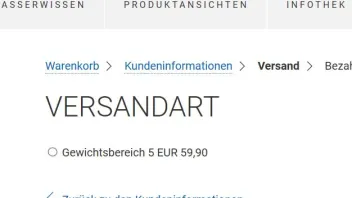

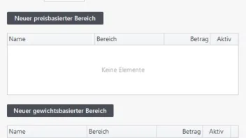

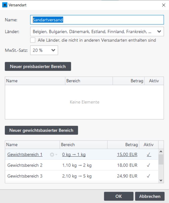

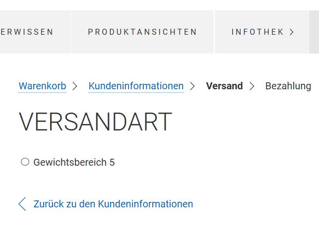

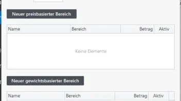

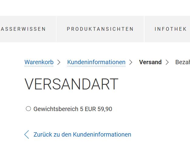

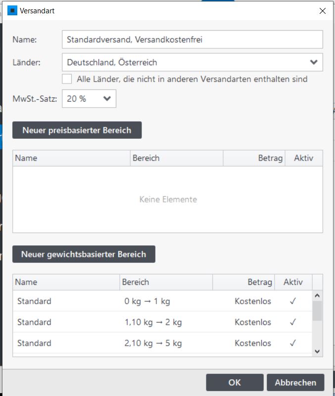

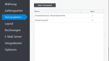

Da haben Sie mich falsch verstanden. ich möchte den Namen Gewichtsbereich der immer angezeigt wird ändern.
habe gerade den Shop eingerichtet, und es funktioniert auch alles aber: Ich habe nur 2 Versandoptionen Österreich und Deutschland kostenlos, alle anderen Länder unterschiedliche Preise abhängig vom Gewicht. Es funktioniert, rechnet hier auch alles richtig.
Mir geht es lediglich um die Anzeige im System. (siehe beigefügte Bilder)
Mit Versandkosten steht dann: Gewichtsbereich 5 EUR 59,90
Bei Versand kostenlos steht nur: Gewichtsbereich 5 und sonst nichts.
Das schaut überhaupt nicht gut aus. Kann ich hier etwas ändern und wo?
Zumindest wäre es gut wenn bei kostenlosen Versand dann stehen würde Gewichtsbereich 5 EUR 0,00
Optimal wäre statt Gewichtsbereich Versandkosten: 59,00 Euro bzw. Versandkosten 0,00 Euro.
Ich denke den Gewichtbereich interessiert die Kunden sowieso nicht.
Egon
funktioniert perfekt, DANKE !!

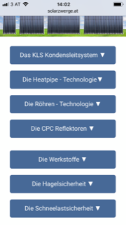

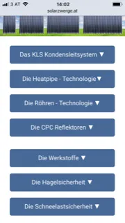

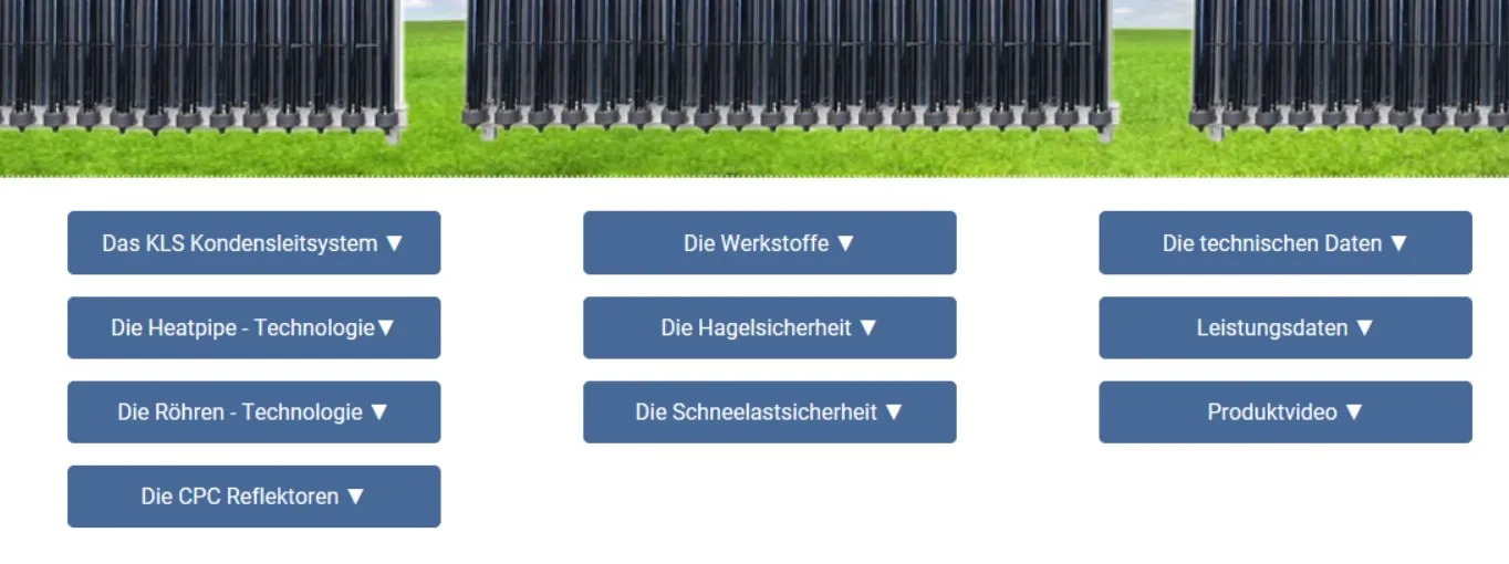

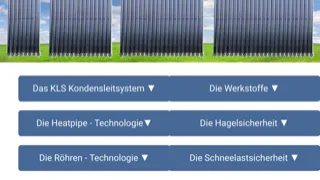

die Buttonbreite im Layout Flat Responsive ergeben sich ja automatisch nach der Textlängen. Ist es hier möglich mittels CSS oder anders die
Buttonbreite zu bestimmen (unabhängig von der Textlänge) oder auf maximale Breite zu definieren.
Schaut nicht gut aus bei der Erstellung von einem eigenen Menü mittels Button...
Danke
Egon

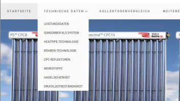

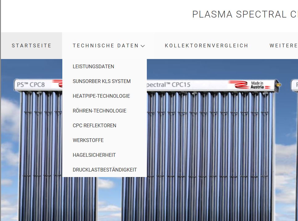

Ich verwende das Layout Flat Responsive und habe folgende Frage wenn man in den Hauptkategorien auch Unterkategorien einfügt:
Ist es hier möglich, wenn Unterkategorien angelegt werden die Hauptkategorie keine Linkfunktion mehr hat und sozusagen nur mehr als Überschrift der weiteren Unterkategorien fungieren.
Egon
