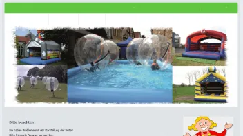

Heute habe ich nach dem Programmstart gleich das Update durchgeführt und leider folgenden Fehler gefunden (s. Bild):
Die TextBox mit "Zurück - letzte Seite" sitzt jetzt deutlich zu tief ... wie kann ich diesen Fehler, der übrigens nur auf Seiten ohne Unterseiten auftritt, beseitigen?
Habe die geänderten Seiten noch nicht veröffentlicht, daher sieht man auf meiner Seite noch die korrekte Seitendarstellung (s. Bild):

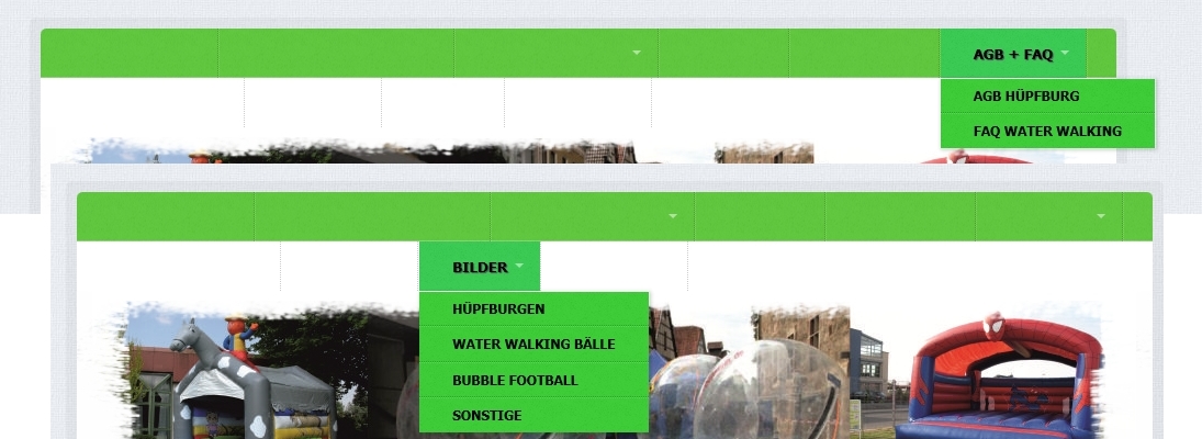

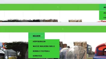

Was mir noch aufgefallen ist mit Safari und Opera werden die Punkte der 1. Ebene zu ca. 1/4 (links) abgeschnitten.Gibt es hierzu schon eine Lösung, gerne auch als Workaround?

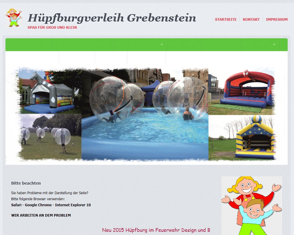

Da ich nicht der Themenstarter bin wollte ich mit meinen Screenshots nur weiterhelfen ... die angesprochene Seite sieht so bei mir aus, mehr nicht.
Teufelskerl
Vielen Dank für die Mühen!
Bin noch eine Antwort schuldig bzgl. des Wissens, dass die Seite falsch dargestellt wird:
Kann er nicht, aber ich hätte dann die Farben ändern müssen, denn Baby-blau ist nicht mein persönlicher Anspruch
Seite ist die in meiner Signatur verlinkte Homepage
