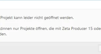

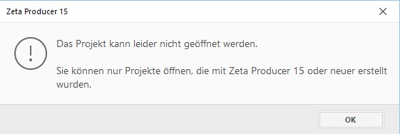

    Ein Projekt das schon mal importiert war, geht nun nicht mehr zu öffnen.
    Es beginnt die Konvertierung, kommt aber dann zur Fehlermeldung (siehe Bild).
    Das Projekt war schon mal geöffnet in ZP 15.2., und es liegt auch im Ordner von ZP 15.2.
    Ich bin schon so ratlos mit dieser Version...
    Ich habe auch die beiden Patches ausprobiert (32 bit, und den für die Acces Datenbank 64 bit).
    Kein Unterschied.
    Was kann ich tun damit die Daten wieder konvertiert werden?

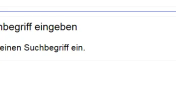

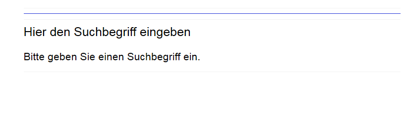

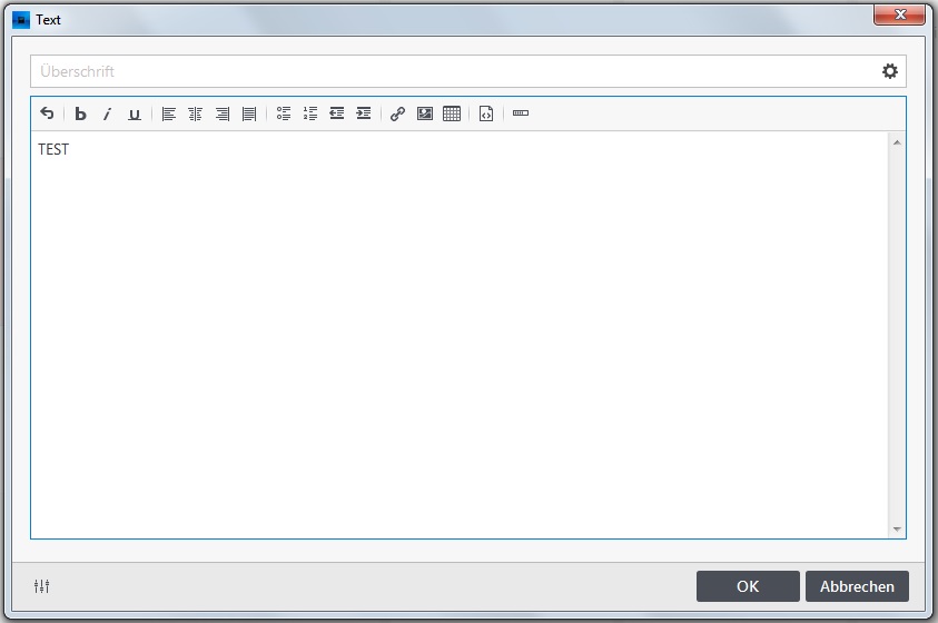

    jetzt habe ich folgendes problem- die suchfunktion wird angezeigt aber ohne die eingabemöglichkeit. (nur der text wird angezeigt)
    siehe beigefügten bildschirmausschnitt.
    ich habe nur nocheinmal ein such-widget neu eingefügt.
    man sieht zwar den text, kann aber nichts eingeben.
    egal ob ich es als normales widget oder als php-suchem definiere.
    das suchfeld vom layout selber funktioniert aber.
    ich stehe jetzt echt komplett an.

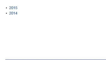

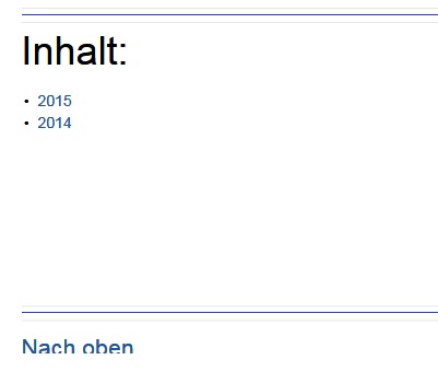

    Ich möchte mir ein Archiv, bestehend aus Dokumenten basteln.
    Und da brauche ich die Widget-Box, "Untermenü". Funktioniert auch super.
    Nur ist die Schrift mit der der Inhalt dargestellt wird, eine spur zu klein.
    Die Größe der Überschrift kann man ja super ändern. (Im Bild ist die Überschrift "Inhalt")
    Die Blaue Schrift (Im Bild die Jahreszahlen) ist eben der Inhalt des Untermenüs, den ich größer darstellen müsste.
    Vielen Dank und liebe Grüße,
    Markus
