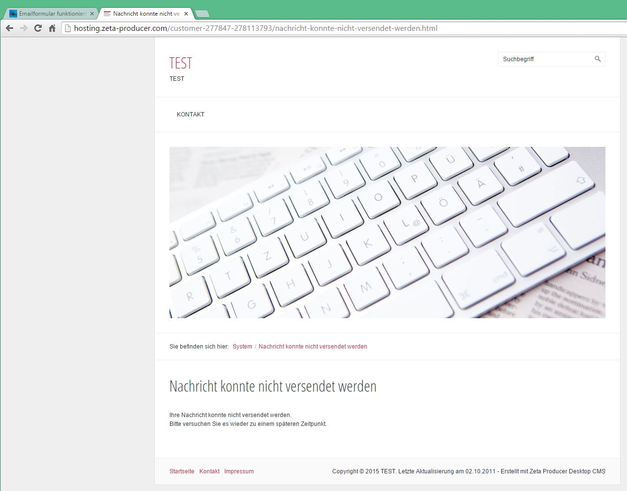

    Bei mir hat sich leider auch nichts geändert, nachdem ich die Debug-Datei aktiviert habe.
    Auf der Webseite kommt kein Fehler, jedoch lautet der String immer noch:
    /nachricht-konnte-nicht-versendet-werden.html?e=%3Cstrong%3ECould+not+instantiate+mail+function.%3C%2Fstrong%3E%3Cbr+%2F%3E%0A
    Sie das im Browser aussieht, siehe bitte Anlage.

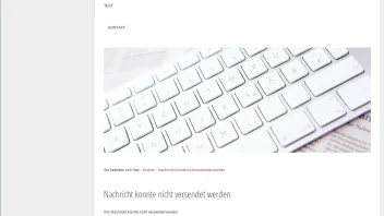

    Andere Testpersonen erhalten dort aber "auch" nur die Fehlerseite, wie man oben am Bild vom Mittwoch erkennen kann!
    Bedeutet, auch dort läuft was nicht richtig, denn bei mir und anderen Testpersonen kam keine Email an und wir alle erhielten nur die Fehlerseite zu sehen!

    Ich erhalte bei http://hosting.zeta-producer.com/customer-27784…93/kontakt.html aber einen Fehler => Seite "Nachricht konnte nicht gesendet werden".
    Siehe Bild.
    Was also machst Du anders als ich oder meine Kollegen?

    3) Nutze ich die Veröffentlichung auf Zeta-Producer, dann kommt wenigstens die Seite "Nachricht konnte nicht gesendet werden":
