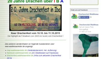

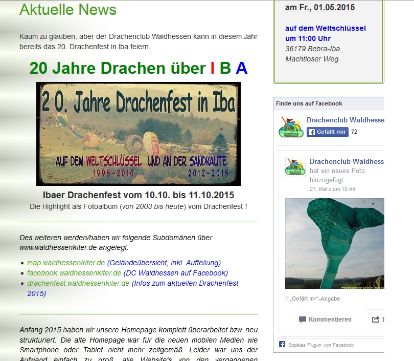

ich habe mal eine Frage zur Anzeige auf einem Smartphone. Ich verwende das Layout – Modern Responsive. In der Desktopanzeige
funktioniert soweit auch alles gut. Auch wenn ich die Breite der Anzeige verkleinere, dann wird das Layout „Responsive“ angepasst.
Ein Problem mit dem Layout ist – es wird erst der rechte Newsbreich und dann erst der Hauptinhalt angezeigt. Aber das soll ja mit dem
nächsten Update behoben sein.
Hier aber nun zu meiner eigendlichen Fragen:
In der Dektopansicht verhält sich die Webesite „Responsive“, egal ob ich die Seite direkt oder über eine Subdomäne aufrufe!
d.h. die Inhalte werden untereinander angezeigt
http://drachenfest.waldhessenkiter.de
Wenn ich aber die Seite über mein Smartphone S4-mini aufrufen, verhält sich die Anzeige beim Aufruf über die Subdomäne nicht direkt
Responsive, d.h. es wird die ganze Website „Responsive“ verkleinert. Eigenlich sollte die anzeige doch auch untereinander angezeigt werden,
erst der Hauptteil und an der rechte Newsbereich.
Gibt es eine Möglichkeit, das die Anzeige beim Aufruf über die Subdomäne sich auch entsprechend verhält – also Darstellung untereinander !
Zum besseren Verständnis habe ich mal die verschiedenen Anzeigen gegenüber gestellt.
Danke schon im Voraus für einen Tipp
LG
Andreas

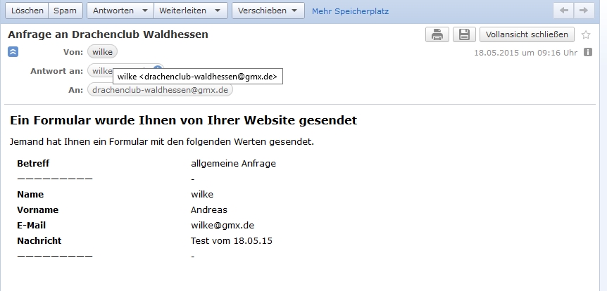

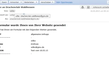

ich bräuchte mal Hilfe/Rat bei dem Kontaktformular per via PHP!
Testseite: http://www.waldhessenkiter.de/kontakt02.html
Habe jetzt die Homepage letzte Woche online freigegeben und habe diese Woche festgestellt, das die Daten aus dem Kontaktformular
in in meinem E-Mail- Account nicht ankommen.
Wo könnte das Problem liegen ?
In der Testphase im letzten Monat hat soweit alles geklappt und an dem Formular hatte ich nichts weiter verändert
in der Anlage habe ich die entsprechenden Einstellung - PHP, im Formular, bzw. Server - beigefügt!
lt. Zeta Website-Features ist PHP 5.3 vorhanden, auch auf dem Server ist die Version 5.3 installiert
Habe noch eine PHP-Info Datei auf den Server geladen : http://www.waldhessenkiter.de/info.php
Danke Euch schon im Voraus
LG
Andreas
