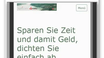

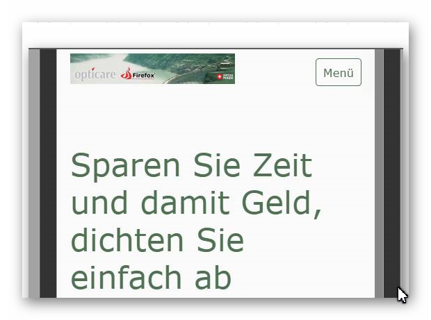

- In den Seiteneigenschaften verwendet Zeta keine aus dem Layout bezogene Schriftart, sondern eine Standard-Bildschirmschrift.

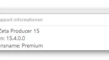

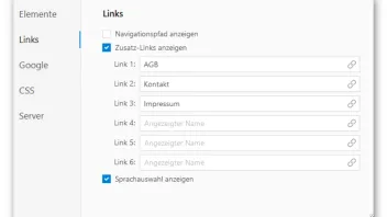

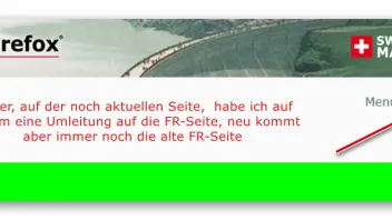

- die entsprechende Webseite, von der der Screenshot 2 stammt, kann ich unter opticare.ch nicht finden, daher ist auch keine Prüfung möglich, warum es dort funktioniert. Beim 3. Eintrag zu den Sicherheitsdatenblättern ist das ® nicht hochgestellt.
- unter https://www.opticare.ch/aquablocker-200.html ist zu sehen, dass es im Inhalt nicht funktioniert.
Also einfach eine Schriftart auswählen, bei der das ® korrekt dargestellt wird.

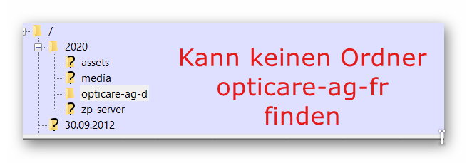

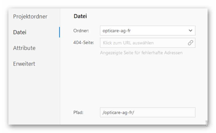

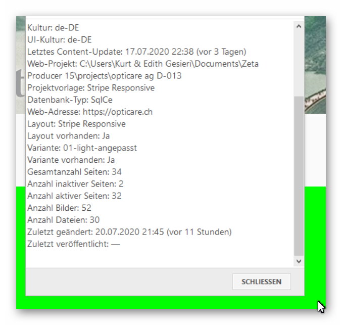

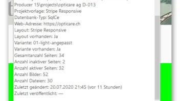

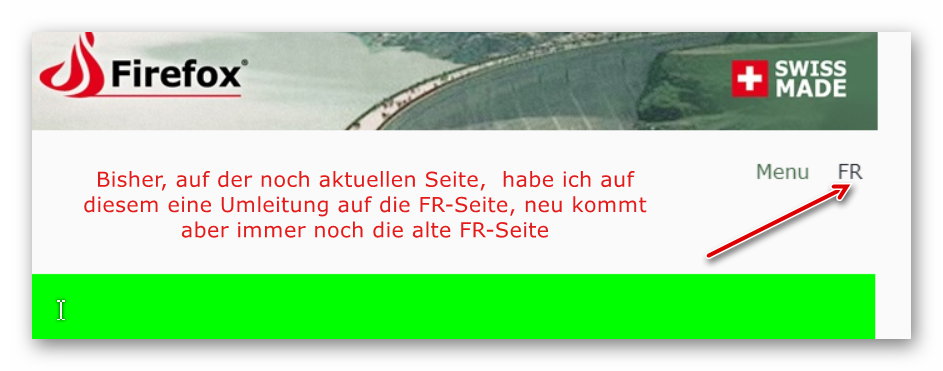

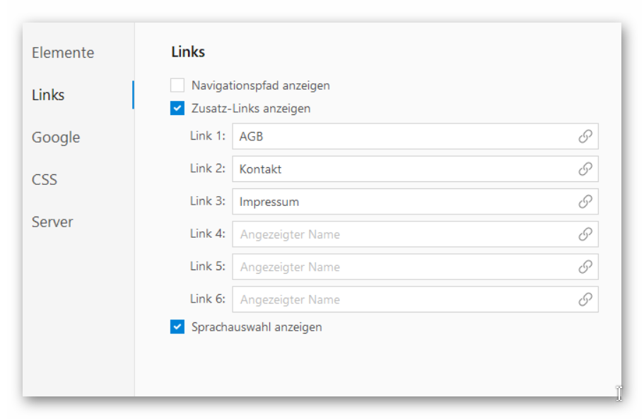

Guten Tag
Bisherige Seite http://www.opticare.ch
Neue TESTSEITE https://opticare.ch/2020/opticare-ag-d/home.html
Alle anderen Daten in den Bildern
Eigentlich würde ich die Sprachauswahl wie bisher weiter verwenden.
Freundlich grüsst
Kurt

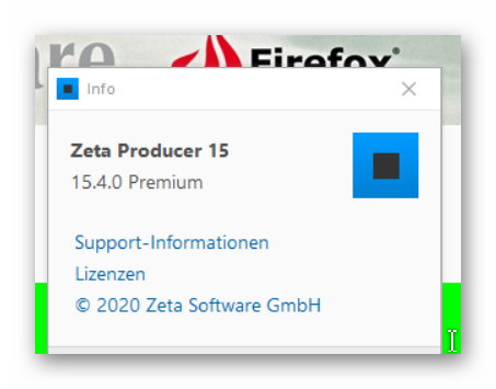

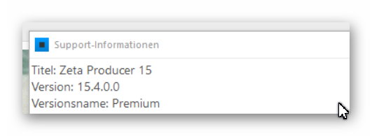

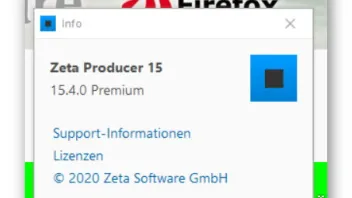

Habe Zeta 15.4 P
Habe diese Angaben nicht.
Gruss
Kurt -

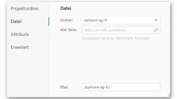

Guten Tag
Habe eine Webseite (zum Testen) homepage 4460 erstellt, anschliessend diese in opticare AG umbenannt.
Alles OK, nur wenn ich im Browser auf das LOGO klicke erscheint immer noch hompage 4460 statt opticare AG.
Wo und wie kann dies geändert werden? Bin zur Zeit auf dem Testserver von zeta-producer.com
Gruss
Kurt -

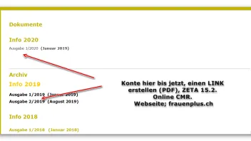

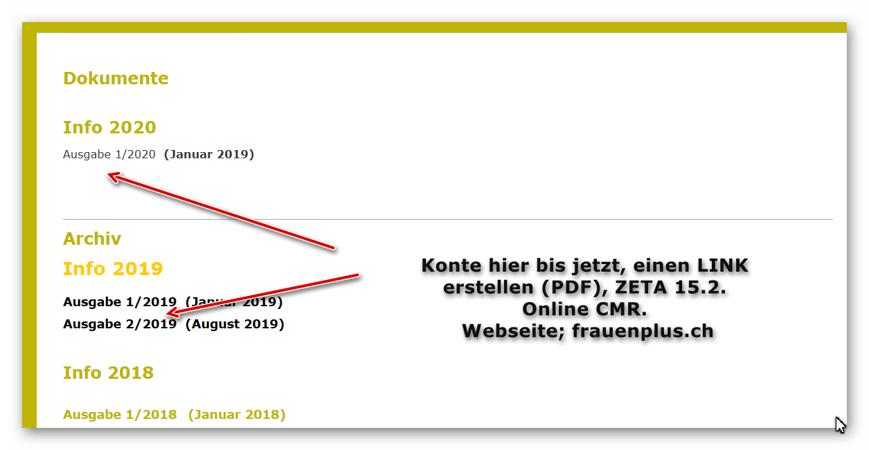

Mochte auf der Seite
Dokumente
Info 2020
Ausgabe 1/2020 (Januar 2019), hier für Ausgabe 1/2020 einen LINK für eine PDF-Datei einfügen.
z.B. Test1 kann aber auch hier keine Datei verknüpfen.
Gruss Kurt
Seite Dokumente
Seite Dokumente
Gruss Kurt
Guten Tag
Kann keinen Link-Datei (PDF) erstellen. Oder mache ich etwas falsch?
Gruss Kurt -
