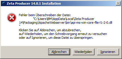

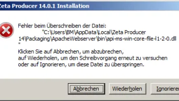

Habe es nun so gelöst.
Alte Version zunächst deinstalliert,-> Neustart.
Dann die Registery bereinigt -> Danach Neustart -> Das Programm neu Installiert.
So hat es funktioniert.
Ach ja es waren alle nicht benötigten Programme abgeschaltet ,( was so alles im Intergrund sich installiert und im Mom. nicht benötigt wird.)
Nach mehrmaligem Neustart und abschalten aller möglichen Sicherheitsprogrammen (Spy-Hunter und Reg-Hunter) schein es nun zu gehen.
Zuvor habe ich ein älteres Back-Up installiert.

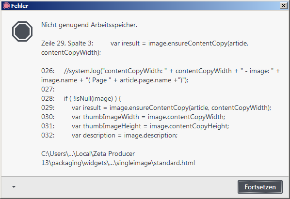

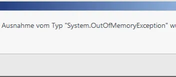

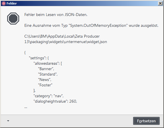

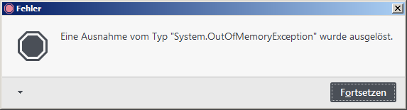

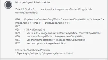

Die Bilder sind in der Regel ca. 180KB groß da dürfte es nicht daran liegen.
Das problem ist weder der Arbeitsspeicher noch die CPU auslastung.
Ich kann in der Vorschau zur Bild-Einfügung schon keine Bilder mehr sehen.
Ich habe alle Bilder die nicht in der Homepage verwendet werden auch mitleweile aus ZP gelöscht.
Ich suche mir die Biler auf meinem PC aus.
Der Arbeitsspeicher ist um 44% ausgelastet. da müßte genügend luft nach oben sein
4GB arbeitsspeicher 3,5 GB verwendbar
