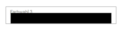

Guten Morgen Martin,
na der dunkle Texthintergrund, den ich auf dem Bild mit roten Pfeilen markiert habe.
Ich hatte des Öfteren das Phänomen, dass bei meinen Texten sporadisch eine Hintergrundfarbe festgelegt wurde, daher die Aussage, dass es mir bekannt vorkommt.

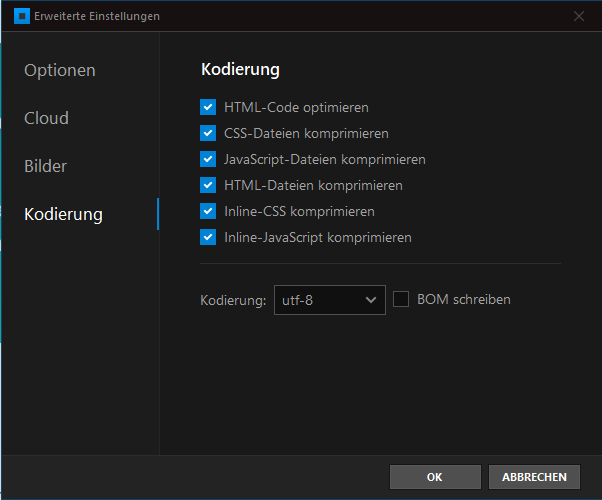

Hey,
viel gibt es da nicht zu sagen. Bei meinen eigenen Testprojekten, erfolgt keine Komprimierung bei Fehlern in der JS-Datei.
Ich habe daraufhin ein neues Projekt erstellt und unverändert auf euren Servern hochgeladen.
https://hosting.zeta-producer.com/6770751901/ass…385278042244097
Vor ein paar Tagen erfolgte noch eine Komprimierung.

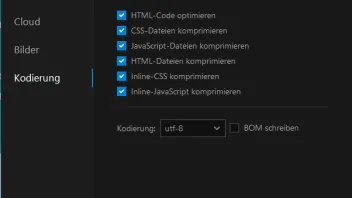

Hallo Zeta,
seit dem letzten Update "Daten Erfolgreich übertragen" funktioniert die JS Komprimierung nicht mehr.
getestet mit dem Layout Top.

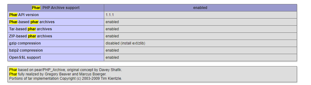

Guten Morgen Stefan S ,
gerne könnt die Versionen vergleichen:
Zeta: /assets/php/formmailer/zp-php-info.php
André: /assets/php/formmailer/zp-php-info.php
Ich habe von 7.3 auf 7.4 gewechselt, da zum einen WordPress mich mehr oder weniger dazu gedrängt hat und zum anderen auch wegen der Leistung. Ich versuche nach Möglichkeit alles so aktuell wie möglich zu halten. Ende des Jahres ist mit 7.3 eh Schluss, dann gibt es nur noch das nötigste.
Ich hoffe, ihr findet den Übeltäter. denn WP läuft ja auch vollständig und Fehlerfrei.
Dankeschön.
Hallo Andre,
rufe mal auf dem eigenen Server /assets/php/formmailer/zp-php-info.php auf und kontrolliere, ob phar überhaupt aktiviert ist.
Hallo Hanabi ,
habe ich bereits.
Mal schauen was der Support dazu sagt.

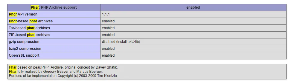

Hallo Zeta,
nach Umstellung von php 7.3 auf 7.4.9 funktioniert das Widget "Bewertungen" nicht korrekt bzw. gar nicht.
Die Meldung:
Fehler/Error: Fatal error: Uncaught Error: Class 'Log' not found in phar:///volume1/web/demo/test/zp-server/code/zpserver.phar/afx.core.inc.php:364 Stack trace: #0 [internal function]: zps_exception_handler(Object(Error)) #1 {main} thrown in phar:///volume1/web/demo/test/zp-server/code/zpserver.phar/afx.core.inc.php on line 364 Fatal error: Uncaught Error: Class 'Log' not found in phar:///volume1/web/demo/test/zp-server/code/zpserver.phar/afx.core.inc.php:302 Stack trace: #0 [internal function]: zps_fatal_handler() #1 {main} thrown in phar:///volume1/web/demo/test/zp-server/code/zpserver.phar/afx.core.inc.php on line 302
Ich habe die Testseite auf den Zeta Server hochgeladen (php 7.4.3) , da funktioniert alles, auf meinem Server mit php 7.3 ebenfalls, allerdings mit 7.4.9 gibt es Probleme.
Nun die Frage, ob es sich um ein Fehler handelt, oder ich vielleicht bei mit etwas aktivieren muss?

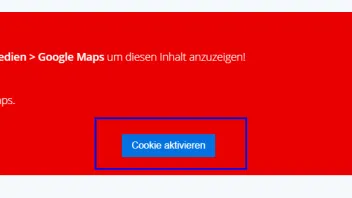

Auf meinem Huawei P30 ebenfalls Android 10 und Chrome werden mir auf der Seite 2x Google Maps angezeigt und lassen sich auch aktivieren.
Hallo Mario,
vermutlich hast du den Button alle Akzeptieren geklickt, da funktioniert es auch.
Allerdings meine ich diese Schaltfläche:

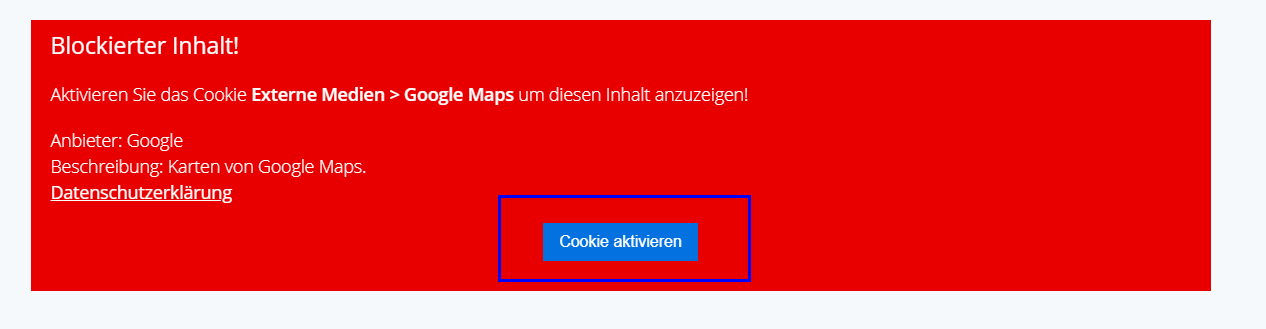

Ich habe es gerade noch einmal noch einmal mit den Geräten
Note 9, Galaxy Tab, Nokia 7.2, Acer Tab getestet.
Auf diesen genannten Geräten wir hier im Einsatz haben, ist die Schaltfläche bei diesem eingefügten iframe definitiv funktionslos. Daher die Bitte an Zeta dies mal zu prüfen.
Klar kann ich das Widget selber einsetzen, es hat jedoch am unteren Rand einen unschönen Abstand, der sich ohne weiteres nicht entfernen lässt.
Hallo Zeta,
wenn ich Google Maps via iframe (nicht das Widget) einbinde, lässt sich der blockierte Inhalt auf dem Handy nicht aktivieren. Auf dem PC funktioniert dies jedoch problemlos.
Link: https://hosting.zeta-producer.com/6757151111/besuch-planen.html
Festgestellt habe ich es mit dem aktuellen Chrome-Browser auf Android 10 auf dem Galaxy Note.

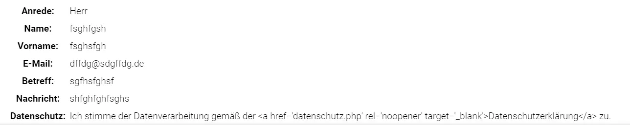

"Hier" bezog sich auf in der "Formular-Werte-Anzeige", die ja der Endanwender sieht, also kein "interner Gebrauch".
Dann wäre es zumindest nicht schlecht, wenn es ein oder zwei Einstellungen zu der Tabelle geben würde, damit man zumindest die Ausrichtung der Tabelleninhalte einstellen kann.
So schaut es i-wie nicht sonderlich schön aus.
Als Wunsch wäre dennoch aufzunehmen, das Formular-Vorlagen angezeigt werden. Es gibt genügend Einsatzmöglichkeiten, wo Daten nach dem Versand angezeigt und vielleicht auch gleich ausgedruckt werden können. Zumindest könnte der "Betreiber" die Option haben.
Nur um Missverständnisse auszuschließen, ich meine die diese Vorlage:
Was im Formular-Widget unter "Vorlagen" definiert ist, würde ich hier nur ungerne anzeigen.
Ich habe auch eine E-Mail. Sollte im System hinterlegt sein.![]()

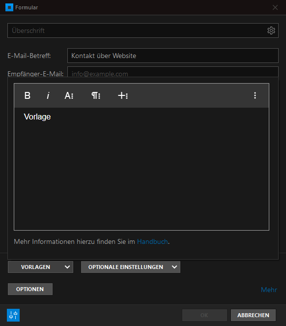

Hallo Zeta-Support,
Eine Frage zu dem Formular und dem Widget Werte-Ausgabe.
Im Formular habe ich ja die Möglichkeit, die Vorlage nach meinen Wünschen anzupassen. Der E-Mail-Versand funktioniert auch super, doch in der Ausgabe des Formular-Werte-Widget wird alles in Tabellarischer Form ausgegeben. Warum wurden da die Einstellungen der Vorlage nicht übernommen?
Wenn einer z.B. eine Zustimmung für die Datenverarbeitung erbittet, würde das ganze dann so ausschauen.
Gibt es eine Möglichkeit, dass die Werte entsprechend der Vorlage ausgegeben werden? Wäre für gerade sehr hilfreich. Danke.
Ah, jetzt habe ich die Option gefunden. Mensch ist die aber versteckt, da schaut doch kein Mensch hin und es ist auch erst möglich, wenn ein Widget vorhanden ist.

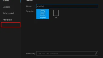

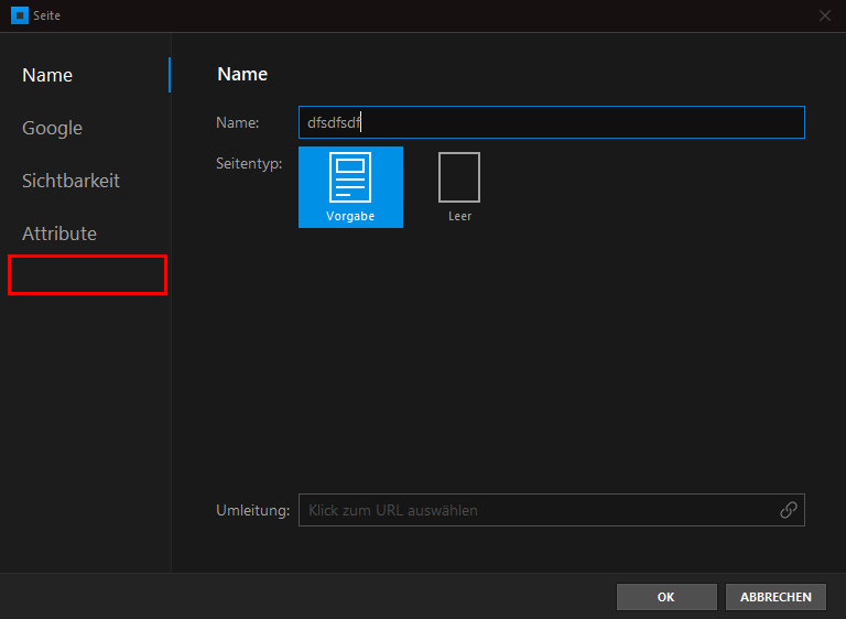

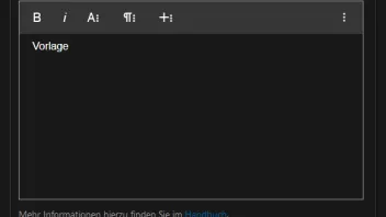

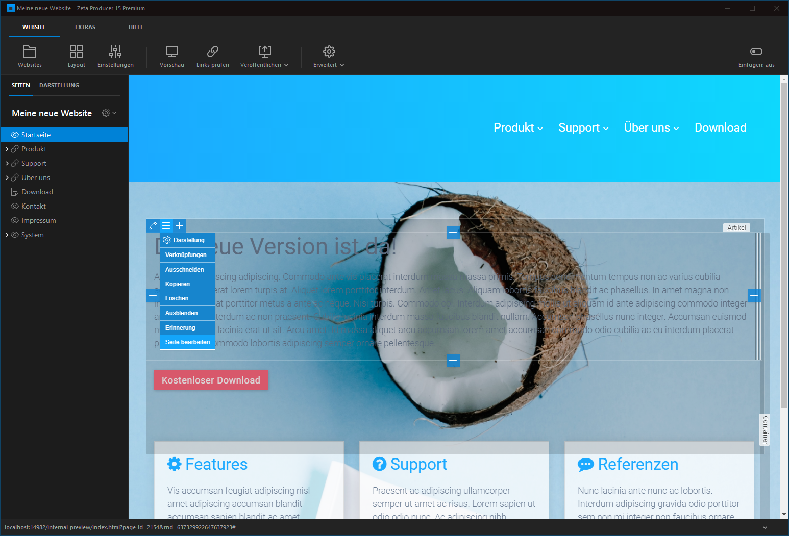

Es ist keine Option für das Hinzufügen von Bildern mehr vorhanden! Oder übersehe diese?
An der rot markierten Stelle war mal eine Option.

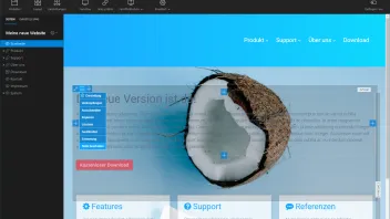

Alles anzeigenDass die ganze Seite da schwarz wird, tritt nur beim Dark-Mode-Design auf.
Ich schätze, dass hat auch etwas mit dem neuen Editor zu tun.
Das muss sich der Kollege Stefan S dann nach seinem Urlaub mal anschauen.
Das Attribut background_image ist nur für das Layout "Portfolio Responsive" vorgesehen.
In "Top Responsive" hat das keine Bedeutung.
Wenn Du auf einzelnen Seiten ein anderes Hintergrundbild haben möchtest, dann geht das über "Seite bearbeiten".

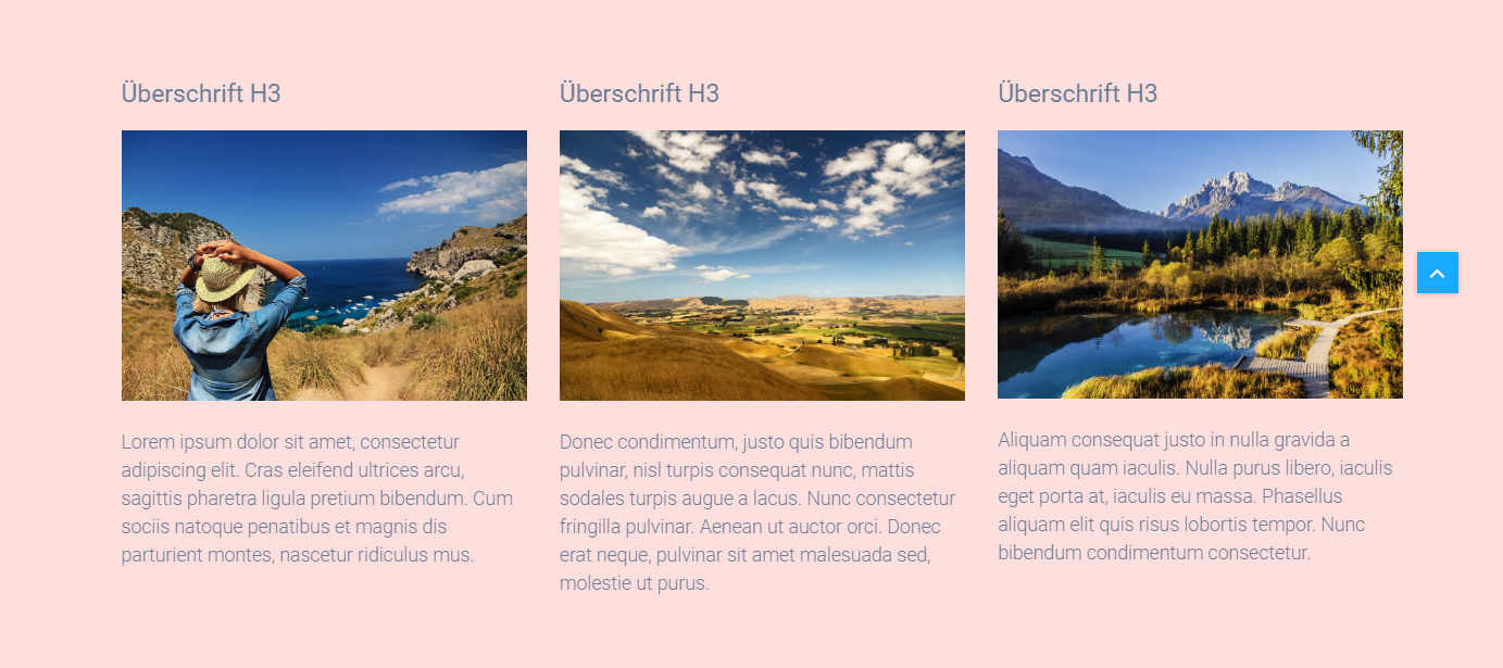

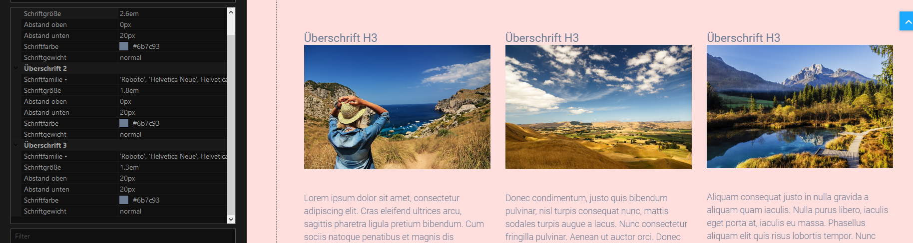

Alles anzeigenHallo
zu 1: Was genau stimmt bei den Abständen denn nicht?
Diese können übrigens auch über die Darstellungs-Optionen angepasst werden.
zu 2: Die Überschrift H3 ist alleinstehend, daher hat diese keinen Abstand nach unten.
Das wird über ein spezielles CSS so geregelt.
Das kannst Du mit folgendem CSS anpassen:
zu 1: bei mir enstehen oft Konstellationen, wo einige Darstellungs - Einstellungen fehlerhaft sind oder auch gar nicht erst greifen. Besonders die Abstände in den Containern und Reihen.
Zu Punkt 2 habe ich bereit herausfinden können, verstehe jedoch nicht, warum das so gemacht wurde.

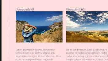

Hallo Steffen T. ,
im Layout Top gibt es einiges, was zu verbessern wäre:
Zudem kommt noch, dass ich sehr oft in der internen Vorschau falsche Ergebnisse zu sehen bekomme (z. B. Abstände). Ob das Layout abhängig ist, weiß ich nicht, es ist in jedem Fall Zeitraubend.
