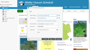

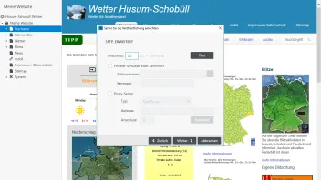

Hier im Anhang 2 Bilder
Mit freundlichen Grüßen
nfwetter

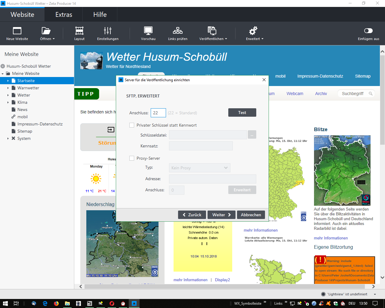

ich bitte um Hilfe, da nach intensiver Suche der Fehler nicht gefunden werden kann.
Zeta baut eine SFTP Verbindung auf, aber es kommt kein Connect zustande.SFTP Konfiguration in Zeta nicht verändert, letzte Aktualisierung der Homepage bei t-online einwandfrei.
Externe FTP(SFTP) Programme wie Filezilla oder Winscp haben kein Problem, einwandfreie Funktion.- Zeta 14 neu installiert, keine Änderung
- Virenprogramm deaktiviert, keine Änderung
- Backup Wiederherstellung früher Zeitraum, keine ÄnderungFolgende Fehlermeldung erscheint beim Test der SFTP Verbindung:
