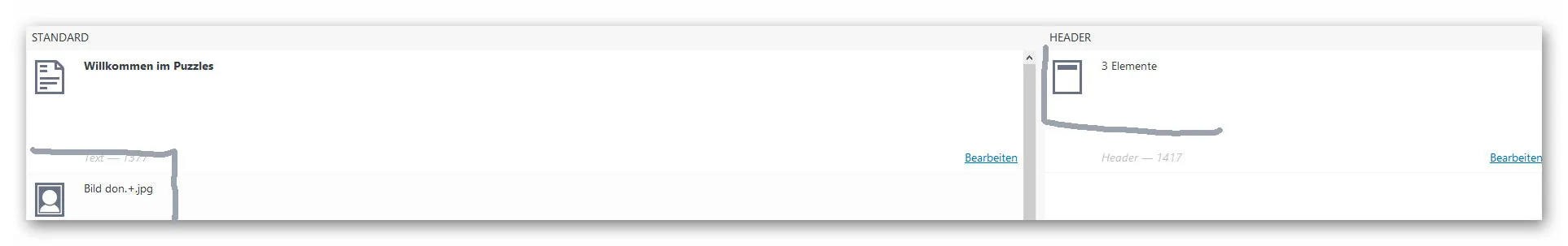

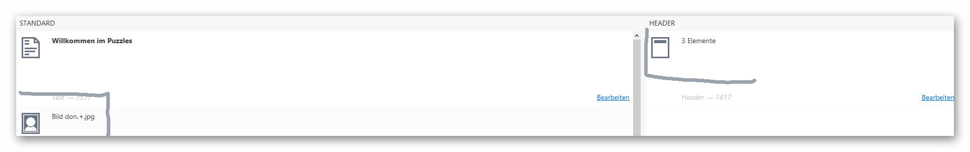

Hallo Elch,
danke für deine Anregung un Mühe.
1. Seite wird extra geladen, war auch kein Problem bis Update
2. Umbenennung ist nicht möglich, da auf ausgeblendeter Seite bereit index. (4.Scrennshot)
Beim Umbenennen beider Seiten - egal in welcher Reihenfolge- schieße ich meine Seite wieder ab.
Schönen Abend
weha

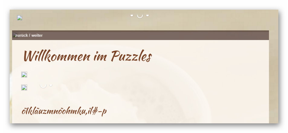

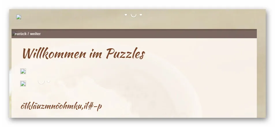

Hallo liebes Forum,
nach dem letzten Update habe ich auf einer meiner Webseite laufend Probleme: Meine Webseite ist immer wieder abgestürzt, Wiederherstellung vom Backup mangelhaft.
Ich habe im Forum ein ähnliches Problem gefunden. Habe dann ähnlich dieser Lösung die Seite wiederzusammengeschustert, dass sie einigermaßen läuft, aber immer neue Probleme. Es liegt wohl an den Seiteneigenschaften und Google. Es handelt sich um einen geschützten Bereich, den ich z.Zt. auch nicht mehr aufrufen kann. (Den Zugang kann ich für Lösungen per E-Mail mitteilen). Was ich im Detail verändert habe und welche Fehlermeldungen ich erhalten habe, kann ich nicht mehr aufzählen. Ich würde gerne die Google/Seiteneigenschaften wieder richtig stellen, aber wenn ich Änderungen vornehme, schieße ich die Seite ab. Ich möchte die Seite nicht neu erstellen! In der Anlage sind die Google/Seiteneigenschaften dargestellt.
Zeta 14.3.0
Clean Style Responsive
http://www.fdm.computerclub-donauwoerth.de/ ( z.Zt Zugriff verweigert)
http://localhost:12149/external-preview/index_neu.html (in der Vorschau kann ich die Seite aufrufen)
Wer kann mir helfen?
Danke
