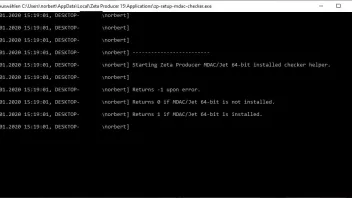

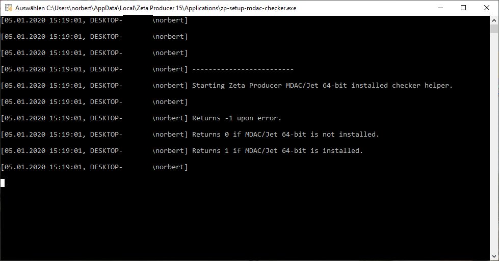

    Es ist zum verzweifeln. Bei der nun neurlichen Reinstallation bleibt die Installation gegen Ende hiermit "hängen":
    Habe eine "1" getippt und dann wurde fertig installiert. Ob aber Microsoft Data Access Components installiert ist, das weiß ich nicht. Werde nun versuchen einfach so in diesem Zustand zu arbeiten (mit "defektem" Office 2010) um zu sehen ob der Fehler wieder passiert.

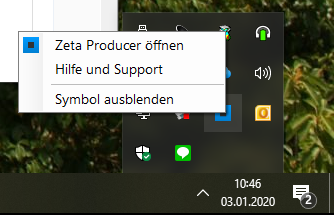

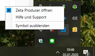

    ich war am ändern von EInstellungen im Layout (Poster Responsive) als ZP sich ohne Fehlermeldung verabschiedet hat. Danach ließ sich ZP nicht mehr starten.
    Ich habe den PC gebootet, was nicht geholfen hat. Aus einem anderen Thread habe ich gelesen, mann soll den Setting Ordner umbenennen. Habe ich gemacht, hilft aber nicht. Es wird ein neuer Setting Ordner angelegt. Der ist aber leer und ZP startet immer noch nicht.
    Auch nicht aus dem Symbol in der Taskleiste.
    Wie kriege ich das gelöst?
