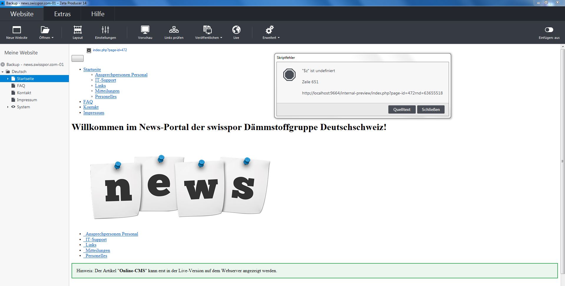

Untenstehend meine Antworten:

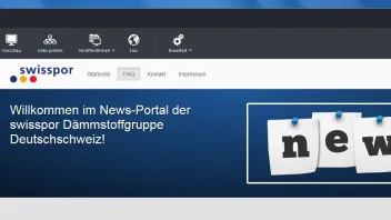

1. Ich nutze Zeta Producer 14.2.1 Premium / Windows 7 Professional SP1 64-Bit.
2. Das Layout ist "Modern Responsive".
3. Ich möchte testen, ob das Backup 1:1 eingespielt werden kann, sodass im Notfall nicht das gesamte Projekt neu erstellt werden muss.
4. Als erstes habe ich von dem Projekt ein Backup erstellt: Projekt geöffnet - Extras - Backup - Backup erstellen - Alle Haken aktiviert - Weiter - Speicherort definiert - Alle Haken aktiviert - Start - Das Backup wurde erfolgreich erstellt - OK - Nun habe ich Zeta Producer wieder geschlossen - Das Backup wurde in eine Zip Datei gesichert, dieses habe ich via 7zip entpackt und die Backup-Datei geöffnet - Das Projekt öffnet sich und nach ca. 20 Sekunden erscheint die Meldung im Anhang inkl. dazugehörigem Quelltext.
5. Ich habe erwartet, dass das Projekt 1:1 geöffnet und danach veröffentlicht werden kann, ohne dass es eine Änderung zum Original gibt.
6. Das Projekt öffnete sich, jedoch hat es das Layout nicht übernommen.
7. Bei dem Projekt handelt es sich um eine interne Webseite, welche nicht im öffentlichem Netz verfügbar ist, der Link ist: https://news.swisspor.com/
8. Siehe Anhang
9. Siehe Anhang
Besten Dank für euren Support.
Beste Grüsse
Kevin

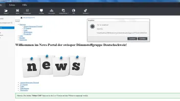

Hallo zusammen
Ich wollte prüfen, ob das Backup problemlos eingespielt werden kann.
Leider funktionierte das bei mir nicht (siehe Fehlermeldung und dazugehörigen Quelltext im Anhang).
Könnt ihr mir da weiterhelfen?
Besten Dank.Beste Grüsse
Kevin

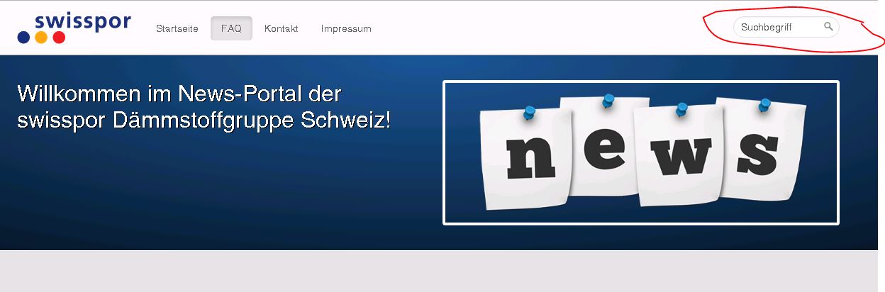

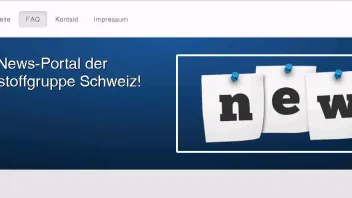

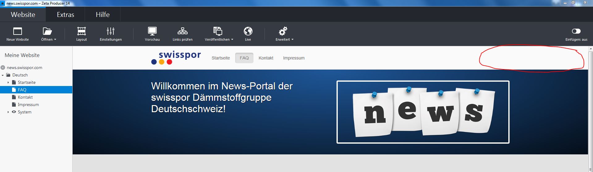

Hallo zusammen
Ich benutze Zeta Producer 14.2.1 Premium.
Ich habe allen Seiten zuerst mit Suchfeld erstellt.
Nun hat sich herausgestellt, dass das Suchfeld nicht mehr notwendig ist, somit habe ich es auf allen Seiten deaktiviert (wird im Zeta Producer auch richtig angezeigt, siehe Anhang).
Leider erscheint mir das Suchfeld bei zwei Seiten im Web immer noch (siehe Anhang), weshalb?
Kann mir da jemand weiterhelfen?
Beste Grüsse
Kevin

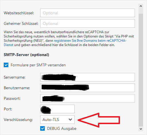

Habe ich gemacht, bei Auto-TLS und TLS kommt:
SMTP Error: Could not authenticate.
Bei SSL kommt:
SMTP connect() failed. https://github.com/PHPMailer/PHPMailer/wiki/Troubleshooting
Liegt das an deinem beschriebenen Problem, dass der Mailserver kein gültiges Zertifikat hat?

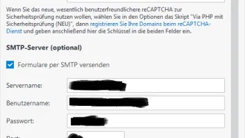

Hallo zusammen
Ich habe eine Homepage erstellt, welche nur intern zugänglich ist.
Dort habe ich Probleme mit dem Kontakt-Formular, welches mit SMTP verknüpft ist.
Ich erhalte immer folgende Meldung:
Unser IT hat mir mitgeteilt, dass die E-Mail in die Whitelist genommen wurde, es erscheine bei ihm jedoch noch diese Meldung:
Versuch der Echtheitsbestätigung für xy@xy.com fehlgeschlagen
Wo liegt hier das Problem?
Besten Dank für eure Unterstützung.
Beste Grüsse
Kevin

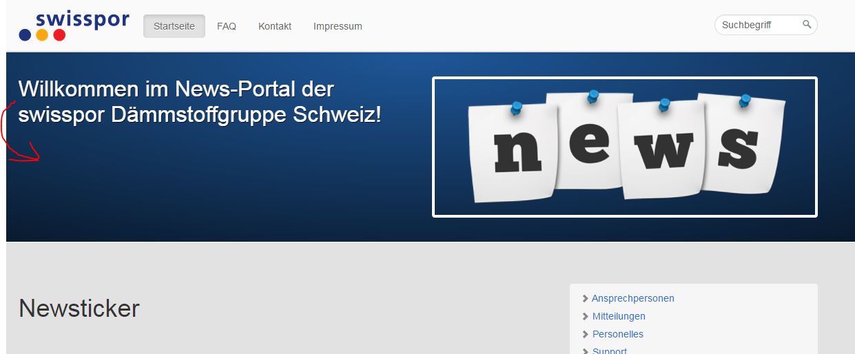

Ich habe das Layout Modern Responsive ausgewählt und möchte nun im Header die Überschrift vertikal zentriert ausrichten (siehe Anhang 1).
Ist das möglich? Ich sehe in Zeta Producer nur die Möglichkeit, die Überschrift horizontal zentriert auszurichten.
Besten Dank für eure Mithilfe.Beste Grüsse
