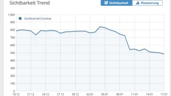

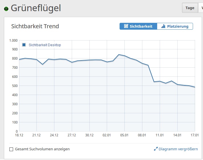

Auf dem Diagramm sieht man ganz deutlich wann ich von Zeta 13 auf 14 Umgestiegen bin. Das sollte nicht sein.
Deswegen bin ich ja auf Fehler suche gegangen.

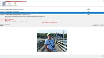

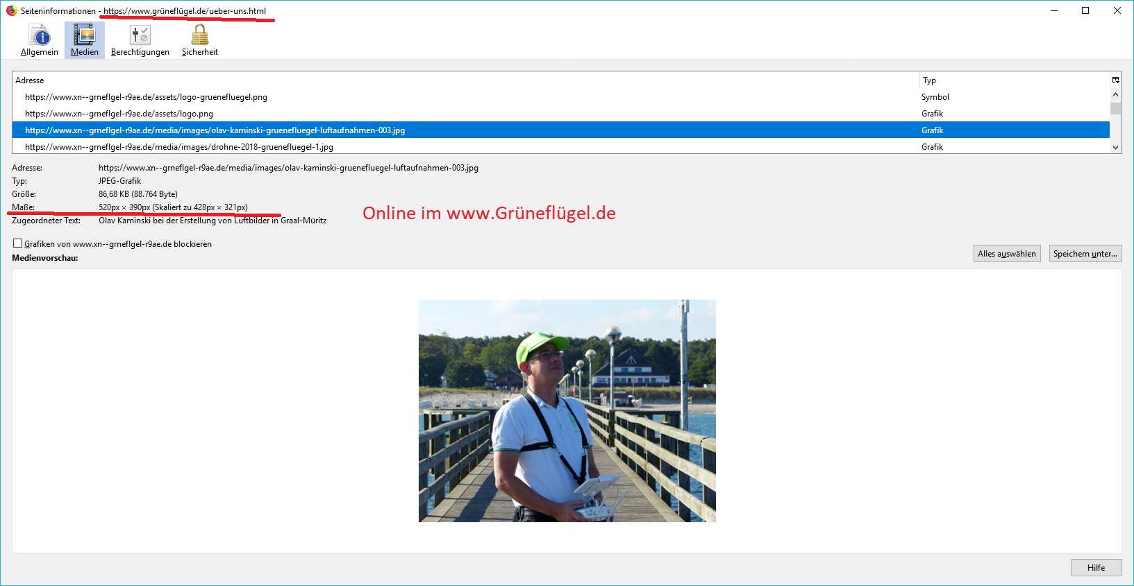

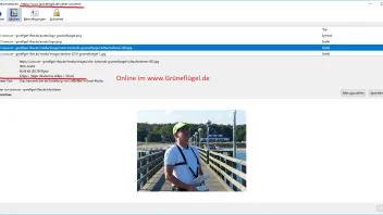

Hallo, ich habe folgendes Problem.
Die Bilder füge ich per Widget > Bild ein dann Passe ich die Größe an auf 428px x 321px, sage dem Programm noch Bild in Lightbox vergrößern. Dann Erstellen > Alle Seiten erstellen, da nach Komplete Webseite Veröffentlichen.
Dann ist alles schön. Wenn ich jetzt eine Änderung an der Webseite mache sind die Bilder (Vorschau) nicht mehr 428px x 321px (65,19 KB) sondern Original Groß 1.138px × 853px (362,55 KB) (Skaliert zu 428px × 321px) und müssen vom Server runter gerechnet werden.
Was mache ich nur Falsch?
