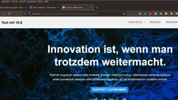

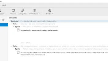

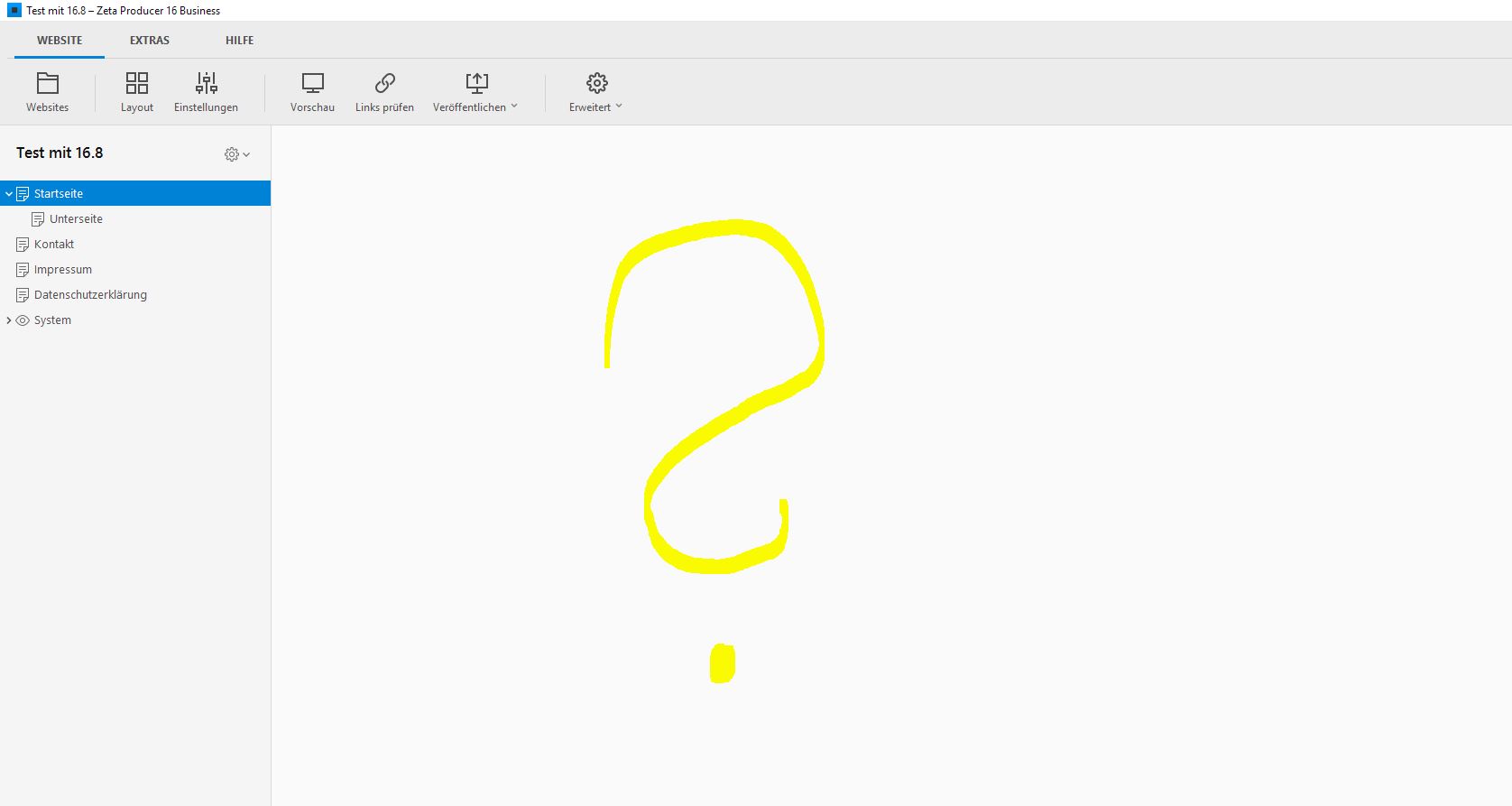

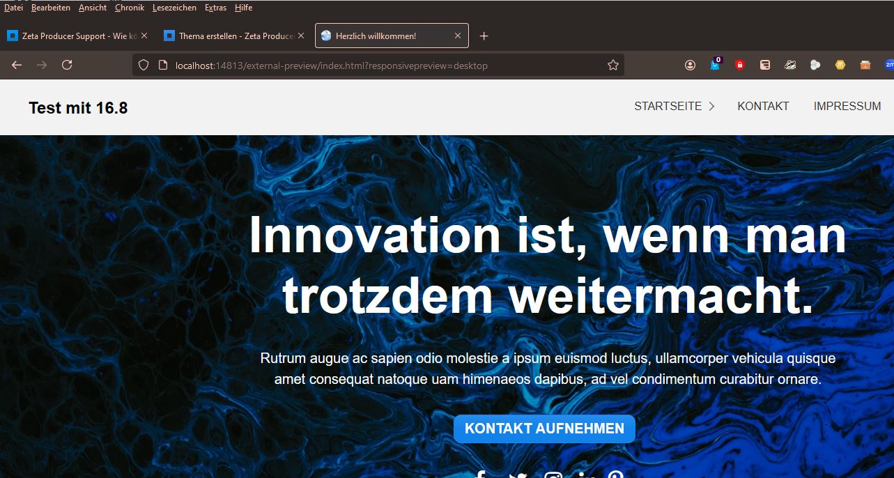

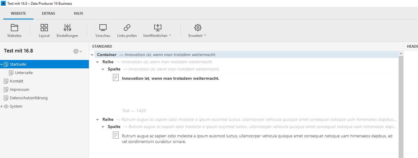

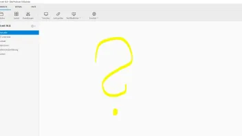

    Hallo
    Habe soeben ein Testprojekt in 16.8.6.0 Business erstellt und habe dasselbe Problem, wie mit einem konvertierten Testprojekt: Die Daten (Artikel, Widgets, etc) werden am BIldschirm danach nicht angezeigt, und können deshalb nicht bearbeitet werden (s. Anhänge):
    - Die Seiten werden im Seitenbaum angezeigt, die Artikel, etc. in der Bearbeitungsansicht aber nicht.
    - In der Vorschau werden die Daten alle korrekt angezeigt.
    - In der Spaltenansicht sind die Artikel, Daten etc. auch alle vorhanen, sie können dort auch bearbeitet werden (F8).
    Ich bitte um eine Lösung, danke!

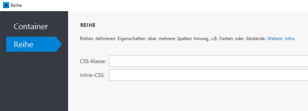

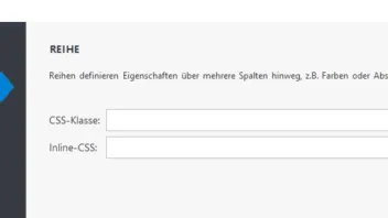

    Guten Tag
    Habe Ihren unten zitierten Link zum Bearbeiten einer Reihe angesehen. Da finde ich aber keine Anweisungen, wie ich Ihre obigen CSS-Anweisungen für ein eignenes CSS (über >Projekt >Einstellungen) konkret in Inline-CCS-Anweisungen einer Reihe übersetzen kann. Das muss ich ja ganz anders formatieren.
    https://docs.zeta-producer.com/reihen-bearbeiten.html#a5577
    Wo finde ich dazu Angaben, oder könnten Sie mir vielleicht mitteilen, wie ich das in ZP 13.3., Stripe Responsive, übersetzen muss?
    In CSS-Klasse ".redInput input.button" und in
    inline-CSS: "color: #fff; background-color: #FF0000"
    eintragen? Grüsse, abel.
    Guten Tag
    Habe ich so ausprobiert bzw. so eingefügt.
    * Funktioniert auf der Landing Page so: in der Vorschau wird der Aufzählungspunkt korrekt, d.h. rot dargestellt. In ZP selber wird der Punkt aber nicht korrekt angezeigt, sondern immer noch mit der im Layout defnierten Farbe.
    * In der Website selber (andere als Landing-Pages) werden die CSS-Einstellung nicht verarbeitet, da bleibt der Punkt gleich, wie der Text.
    In dem Teil der Webseite also, in der ich das Stripe Responsive Layout verwende, wird die CSS-Formatierung nicht berücksichtigt. Wie wenn die Layout-Einstellungen die CSS-Einstellungen überschreiben würden - und nicht umgekehrt.
    Im Teil der Webseite, die ich als "leer" begonnen habe (Landing-Pages), da werden die CSS-Einstellungen korrekt übernommen.
    Macht das für Sie Sinn? Was machen wir jetzt? Grüsse, abel.

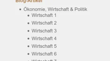

    Guten Tag
    Ist es möglich im Stripe Responsive (ZP 13.3) die Farbe der Aufzählungszeichen (Kreise, Quadrate) farblich individuell zu formatieren?
    Ihre Farbe ist ja die des Textes, ich möchte aber gerne eine andere Farbe wählen, um die Aufzählungszeichen vom Text besser abzuheben. Z.B rot, anstatt eine Textfarbe von dunkelgrau? Danke und Grüsse, abel.

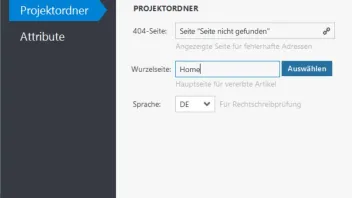

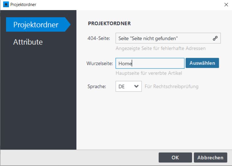

    Guten Tag
    Habe in einer meiner Webseiten ein Problem entdeckt: wenn ich eine Seite suche, die es nicht gibt, kommt die Server-Fehlermeldungsseite "404 page not found".
    Ich habe aber eine eigene solche Seite erstellt, die in einer anderen Webseite auch korrekt aufgerufen wird. Im beiliegenden File ist das Fenster abgebildet, in dem sich bei beiden Webseiten etwas unterschiedet:
    1) Bei der einen steht bei den Projektordner-Einstellungen bei "Wurzelseite" der Eintrag "Home". Dann kommt die Server-eigene, fremde (falsche) Error-Page.
    2) Bei der anderen steht bei den Projektordner-Einstellungen bei "Wurzelseite" nichts, also dort gibt es keinen Eintrag. Dann kommt meine eigene, richtige Error-Page.
    Diesen Eintrag "Home" kann ich aber nicht löschen. Einmal drinnen, it der scheinbar drinnen.
    Frage: Den Eintrag bei der Wurzelseite braucht es doch nicht? Kann ich den löschen - und wie mache ich das?
    Ist etwas anderes der Fehler, der bewirkt, dass meine eigene, korrekt konfigurierte Systemseite "page not found" nicht geladen wird? Was muss ich tun?
    Danke für die Unterstützung und Grüsse, abel.

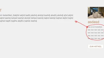

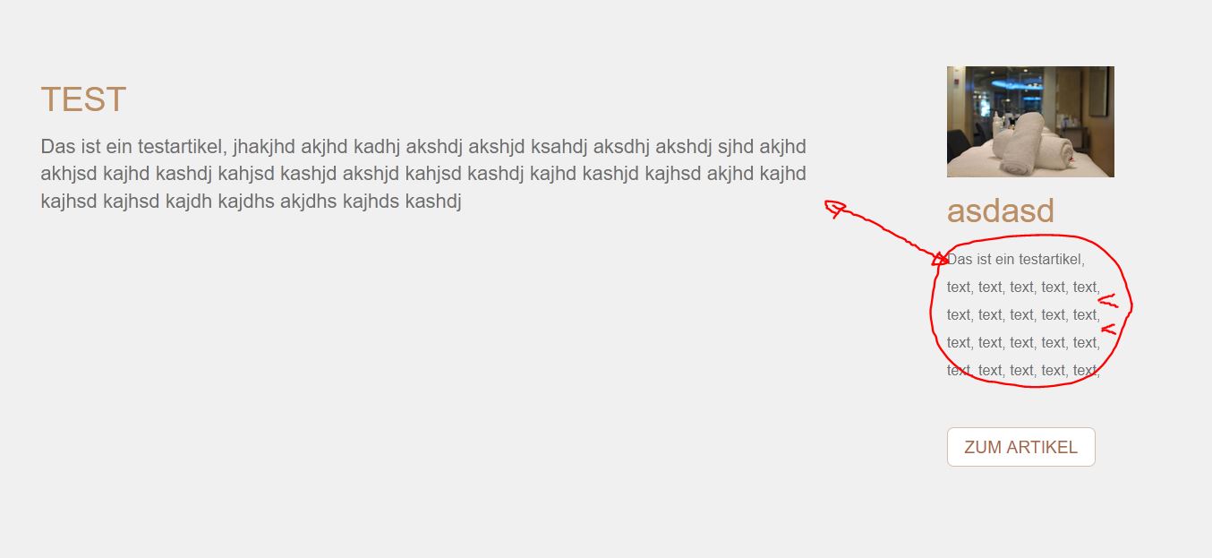

    Liebe Community
    Ist es möglich, Font und den Zeilenabstand direkt in einem Artikel über Code zu formattieren? V.a. der Zeilenabstand wäre in diesem Besipiel für mich von grossem Nutzen.
    Im beileigenden Beispiel habe ich 2 Spalten erstellt. Die linke Spalte ist per Layout-Angaben formattiert. Der Text in der rechten Spalte mit Font-Wahl "Option 3" im Artikel.
    Dann ändert sich aber die Schrift und der Zeilenabstand ist dann zu gross. Den würde ich gerne im Artikel in der rechten Spalte deshalb selber verkleinern, da ich im Layout nur Einstellungen für die ganze Webseite treffen kann. Dann müsste ich aber Code direkt im Artikel einfügen.
    Ist das möglich? Das wäre super. Und was müsste ich dann einfügen?
    Layout Stripe Responisve, ZETA-Producer 13.3.

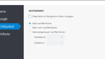

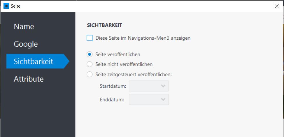

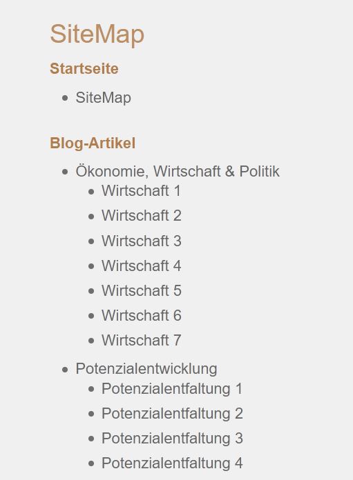

    Liebe Community
    Ich möchte mit ZETA-Producer 13.3 und dem Template Stripe Responsive eine neue Webseite erstellen (from scratch). Dabei stosse ich auf Probleme, die ihr mir vielleicht lösen helfen könnt:
    Es soll eine Blog-Site werden, die mit der Zeit einige Artikel (= je Artikel eine Unterseite) enthalten wird. Das wird mit der Zeit aber unübersichtlich.
    Ich würde also gerne diese Artikel veröffentlichen, aber nicht alle im Menü + in der SiteMap sichtbar machen. Sichtbar sollen nur Themen werden, unter denen dann die zugehörigen Artikel untergeordnet würden. So gäbe es im Menu z.B. 5 Themengebiete, die auch im Menü + in der SiteMap so erscheinen würden, die Artikel selber (z.B. 5-10 pro Thema) würden aber nicht in sie aufgenommen.
    Problem: werden veröffentliche, aber nicht ins Navigations-Menü aufgenommene Seiten von Google und anderen Bots/Robots dann auch nicht indiziert? Das wäre nicht mein Ziel, denn die Artikel sollen ja in Google beim Suchen aufgelistet werden, nur nicht in der Webseite selber sollen nicht alle im Menu/der SiteMap angezeigt werden. Wegen der Übersichtlichkeit. Auf diese würde aber aus Texten direkt verwiesen.
    Müssen Seiten also ins Navigations-Menü aufgenommen werden, um indiziert und von Robots/Bots gefunden zu werden? Gibt es einen work-around?
    Eure Hilfe wäre sehr geschätzt. Danke Euch und Grüsse, abel.

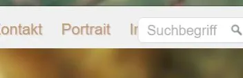

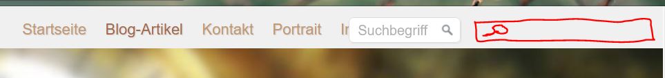

    Liebe Community
    Ich möchte mit ZETA-Producer 13.3 und dem Template Stripe Responive eine neue Webseite erstellen (from scratch). Dabei stosse ich auf Probleme, die ihr mir vielleicht lösen helfen könnt:
    Das Suchfeld öffnet sich im Template nach links und ist in der Grösse vorgegeben.
    1) Wie kann ich das nach rechts öffnen lassen?
    2) Wie kann ich es vergrössern?
    3) Kann ich es evt. dynamisch öffnen lassen, nach rechts?
    Hilfe wäre sehr geschätzt. Danke und Grüsse, abel.

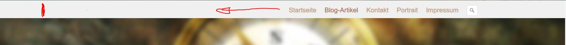

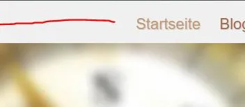

    Liebe Community
    In der Beilage ist ein Screenshot meines Entwurfs zu sehen, der das Menu am rechten BS-Rand "kleben" hat. Ist es möglich, dieses Menu auf eine genaue Position nach link zu verschieben (nicht ganz nach links, sondern z.B. auf eine Position 100px von linken Layout-Rand)? Siehe Bild in der Beilage.
    Wäre es zudem möglich, das Menu mit einer Hintergrundfarbe zu versehen, so dass der Hintergrund dann nicht mehr weiss wie jetzt wäre?

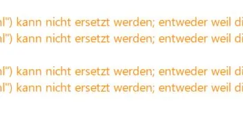

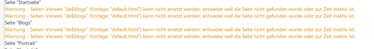

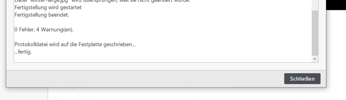

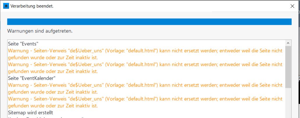

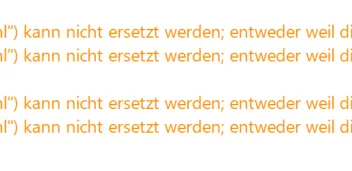

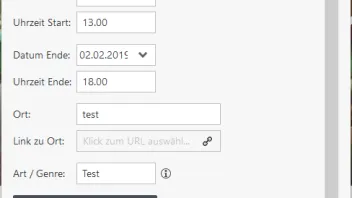

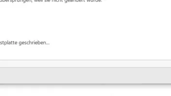

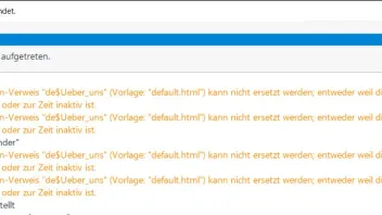

    Guten Tag
    Bisher hat bei mir in Zeta Producer 13.3. bei den Überarbeitungen immer alles tadellos funktioniert. Nun habe ich bei meiner Arbeit aber plötzlich folgende Fehlermeldungen erhalten:
    "de_$Ueber-uns" (Vorlage default.html) kann nicht ersetzt werden... (s. Beilage: Seite erstellen 2...)
    Das Problem besteht immer, wenn ich die Events, die mit dem Veranstaltungskalender verknüpft sind, überarbeite. Auch nach "Webseite erstellen" oder "Seiten erstellen" - Events/Eventkalender. Letzteres sind die Seiten, die meinen EventKalender ausmachen. Eine page 'Default.html' habe ich nicht, auch nicht eine mit 'ueber-uns'.
    Das Problem tritt auch auf, wenn ich andere Seiten überarbeite. Die Fehlermeldung verschwindet dann aber wieder, nachdem ich "Webseite erstellen" ausgeführt habe. Im Falle des Veranstaltungskalenders funktioniert das aber nicht. Die Fehlermeldungen erscheinen immer, nach allen Schritten (s. oben, s. Beilagen).
    FRAGEN:
    1) Was bedeuten diese Meldungen und warum erscheinen die plötzlich? Wenn ich eine alte Version der Webseite lade, ist das Problem nicht vorhanden. Da wird fehlerlos erstellt.
    2) Die FehlerMeldungen besagen, die Webseite sei korrekt erstellt worden, auch wenn es Warnungen gegeben habe.
    Kann ich die Webseite also bedenkenlos hochladen - oder könnte das Probleme im Live-Betrieb verursachen?
    3) Wie bringe ich die Fehlermeldungen wieder weg?
    Diese Meldungen sind wie gesagt neu, die hatte ich also vorher noch nie. Meine Webseite habe ich aber schon sehr oft verändert/angepasst in den letzten Jahren.
    Kann mir da vielleicht jemand helfen? Oder muss ich nichts tun? Danke und fG, abel.

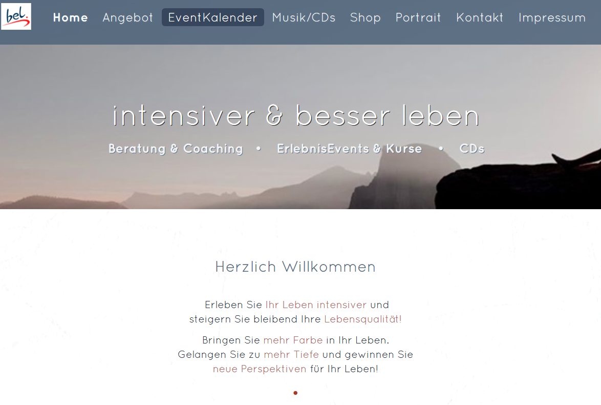

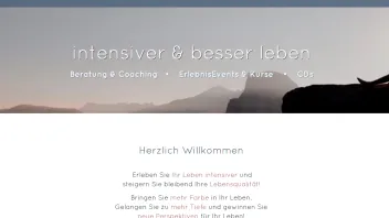

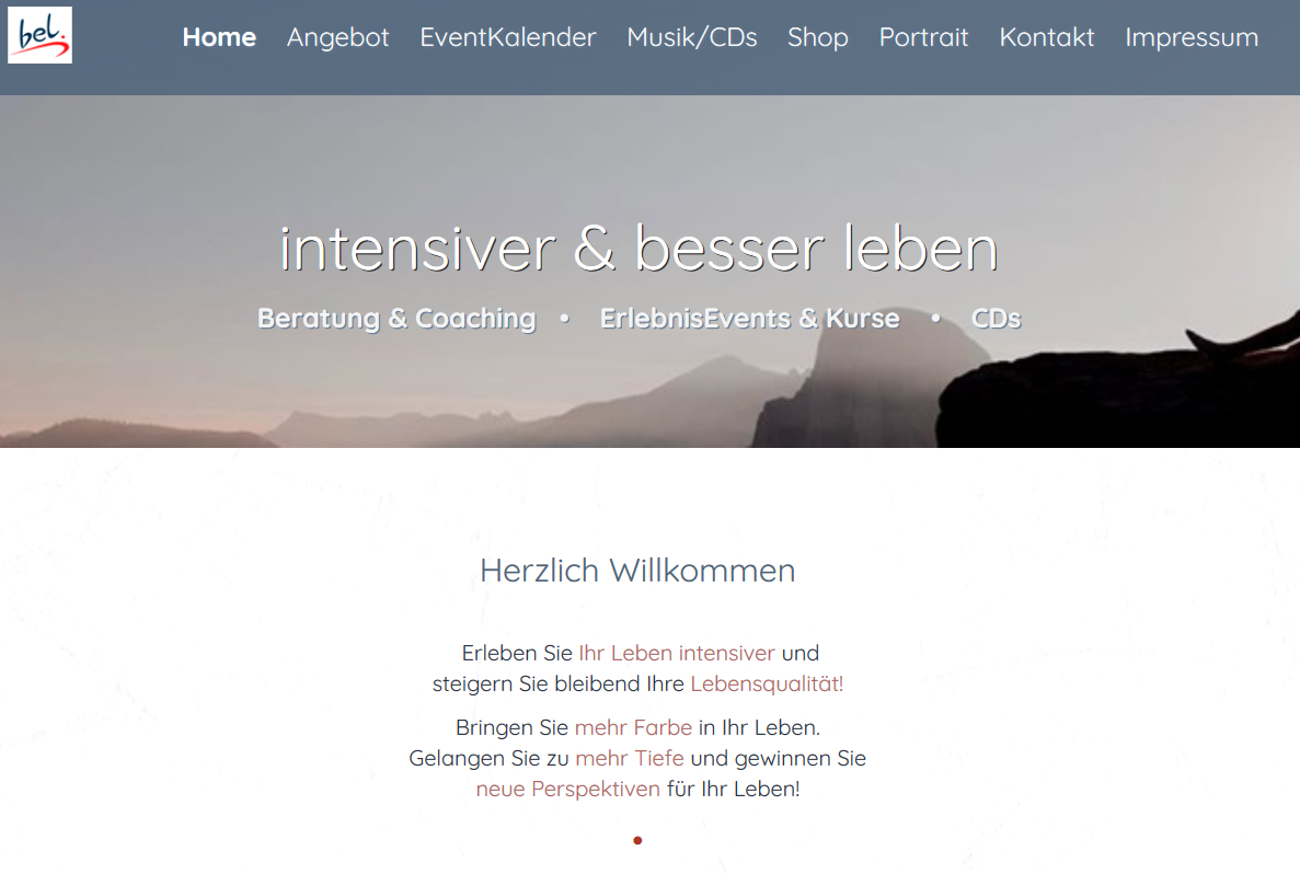

    Guten Tag
    Ich danke Ihnen. Offenbar war ich hier etwas verwirrt, denn gestern passierten Dinge, die ich nicht erwartet und nie erlebt hatte. Die Schrift Quicksand wird also korrekt geladen und dargestellt. Sehen Sie sich bitte die folgenden zwei Bilder an:
    "vorher.png": so sah die Webseite bisher aus, in meinem Browser, mit Vorschau in Zeta-Producer.
    "nachher.png": so sieht sie heute aus, in meinem Browser, mit Vorschau in Zeta-Producer.
    Hier scheint sich also nicht die Schrift selber, sondern es scheinen sich die Schriftdicke (sie erscheint jetzt dicker und fetter) und der Buchstabenabstand verändert zu haben (alles ist näher zusammen). Zumindest wirkt das so. Wie kommt das - so ganz ohne meine Interventionen? Hat das mit meinem Code (s. oben) zu tun? Hat der sich verändert oder wird der nicht korrekt gelesen / umgesetzt?
    Wie bekomme ich die "Luftigkeit" der ursprünglichen Darstellung wieder hin? Wirkt leichter und feiner. Haben Sie hier vielleicht einen Vorschlag?
    Ihre Anweisungen habe ich im übrigen umgesetzt und werde diese auch künftig bei Problemen beachten.
    Ich danke Ihnen für Ihre Unterstützug und grüsse Sie, abel.
    Nachtrag:
    Wenn man die Bilder genau anschaut, sehen die Schriften doch nicht ganz gleich aus. Die Buchstaben B,D und das &-Zeichen sind graphisch anders gestaltet.
    Ist die jetzt auf meiner URL verwendete Schrift wirklich die Quicksand-Schrift? Kann es sein, dass die sich verändert hat bzw. die inzwischen verändert wurde? Kann es sein, dass auf meinem PC eine andere Schriftversion installiert ist, als die, die von Google geladen wird, womit sich die Darstellungsunterschiede evt. erklären liessen?
    Die Darstellung der Webseiten mittels Vorschau und nachher ab Server (über Internet aufgerufen) sollten mit demselben Browser doch identisch sein - nicht?
    Nachtrag 2:
    Hier kann man die Schrift in der Version sehen, wie ursprünglich dargestellt. Hier stimmen B,D und & mit meiner ursprüngliechen Verison überein.
    https://www.fontsquirrel.com/fonts/quicksand
    Kann es sein, dass sich die Google-Font - evt. neuerdings - von der Original-Schrift unterscheidet?
    Grüsse, abel.

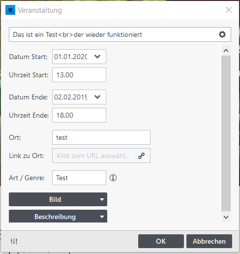

    Guten Tag
    Ja natürlich, ich benutze 13.3., Business Version. Ich spreche hier nur von den Titels, eigentlich in allen Widgets (Text, Header, Veranstaltung).
    Gestern hatte ich aber einfach plötzlich Probleme mit der Schriftdarstellung (wie im Formum rapportiert) und auch damit, dass mir <br> nicht als Umbruch akzeptiert wurde, sondern als Text dargestellt wurde. Heute ging bei einem Test, s. Beilage, wieder. Das Schriftproblem besteht weiterhin.
    Grundsätzlich ist das doch möglich, <br> in den WidgetsTiteln zu verwenden? Das habe ich doch schon richtig verstanden?

    Habe den Browser-Cache gelöscht und den PC neu gestartet. Das Problem bleibt bestehen.
    Vielleicht kann man das Laden der Font doch noch mittels Code quasi erzwingen?
    Grüsse, abel.
    PS: habe es auch noch mit einem anderen Browser kontrolliert: auch da stimmt die Schrift nicht
    ... hier noch, was bei mir im Header steht:
    <link rel="stylesheet" type="text/css" href="//fonts.googleapis.com/css?family=Quicksand:400,700" />

    Hallo Hanabi
    Dass ich kurzfristig (villeicht auch nur einen kleinen Moment) offline war, kann ich nicht ausschliessen.
    Was muss ich nun aber tun? Die Schrift wird in Zeta-Producer bei mir wieder richtig angezeigt, ich habe das ganze Projekt neu erstellt (Webseite erstellen) und ganz hochgeladen. Es klappt aber noch immer nicht, mit dem korrekten Darstellen. Was mache ich da falsch oder was soll ich noch probieren?
    Grüsse, abel.
    Hallo Hanabi
    Danke für Deine Hilfe. Die Konfiguration beim Veröffentlichen haben sich nicht geändert, sind korrekt und waren auch nicht (nie) auf automatisch gestellt. Ich glaube deshalb auch nicht, dass mein Projekt überhaupt irgendwohin geladen wurdem ausser auf meinen Server. Die neuste Version steht jedenfalls auf meinem eigenen Server. Ich glaube also, das müssen wir derzeit nicht weiterverfolgen.
    Betreffend Schrift: wie kann ich herausfinden, ob Google die Quicksand-Schrift noch unterstützt? An meinem Projekt habe ich nichts geändert und die Schrift hatte sich zuerst in Zeta-Producer plötzlich geändert (offline) und erst dann - nach dem Hochladen - war sie auch beim Aufruf vom Server nicht mehr richtig konfiguriert. Auf meinem PC ist Quicksand immer noch korrekt lokal installiert. Wie kann sich die also plötzlich, in einer internen Zeta-Prozedur, umschalten? Und wie korrigiere ich das?
    Es muss also eher an meinem Zeta-Producer liegen. Hatte bisher noch keine Probleme und viel geändert, upgedated. Ohne Probleme.
    Liebe Forumsmitglieder
    Im Eventkalender (ver 13.5) und in Formularen möchte ich manchmal erreichen, dass es an einer bestimmten Stelle im Titel einen Zeilenumbruch gibt. Bisher hat das bestens funktioniert, habe jedenfalls nichts anders bemerkt.
    Dann hat mit aber Zeta-Producer diesen Befehl <br> scheinbar plötzlich nicht mehr akzeptiert. Im Eventkalender erschien dann der Text "<br>" anstatt einem Zeilenumbruch.
    Kann ich in Formulartiteln nun <br> verwenden oder nicht?
    Und im Eventkalender (Titelzeile)?
    Und warum ging es bisher und jetzt plötzlich nicht mehr?
    Kann mir da jemand helfen?
    Grüsse, abel.
    Ich benutze in meiner Webseite schon lange die "Quicksand"-Schrift, die bisher auch immer schön dargestellt wurde. Nun habe ich in Zeta-Producer ein Formular bearbeitet und plötzlich hat sich dabei die Schrift in Zeta umgestellt (ich nehme an auf "Helvetica", die neben Quicksand - aus mir unverständlichen Gründen - auch noch im Layout definiert ist). Nach dem Hochladen auf meinen Server wird wie Quicksand-Schrift nicht mehr dargestellt und auch in meinem Zeta-Producer nicht mehr.
    Auch kam einmal die Meldung bei Hochladen "Webseite erfolgreich aus Zeta-Producer-Server hochgeladen" - wie kommt das, wenn ich meinen Server konfiguriert habe. Was läuft hier schief? Hängt das mit meinen Poblemen zusammen?
    Wie kann ich sicherstellen, dass meine Quicksand-Schrift wieder dargestellt wird?
    Wie kann ich im Layout sichertellen, dass nur die Quicksand-Schrift verwendet wird?
    Und: warum diese unerwartete Umstellung und wie kann ich das künftig vermeiden?
    Ich benutze Zeta-Producer 13.5.
    Kann mir da bitte jemand helfen?
