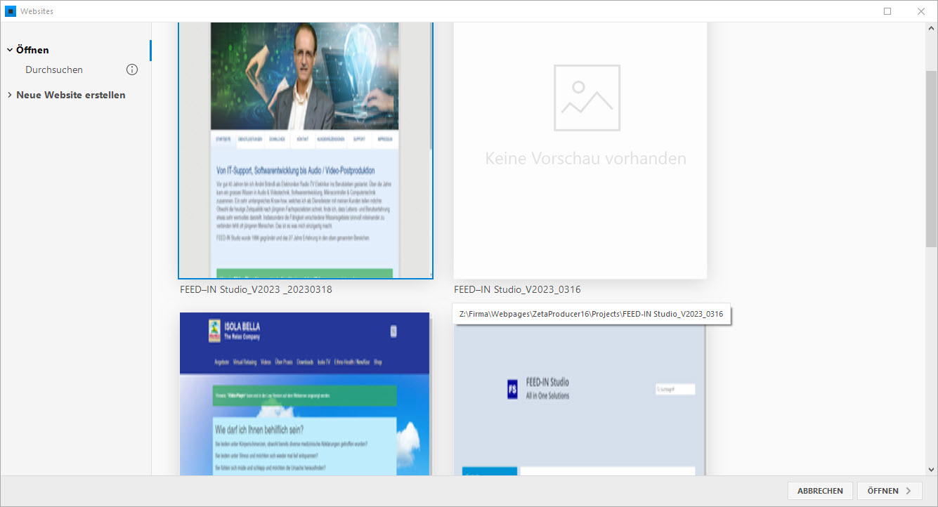

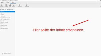

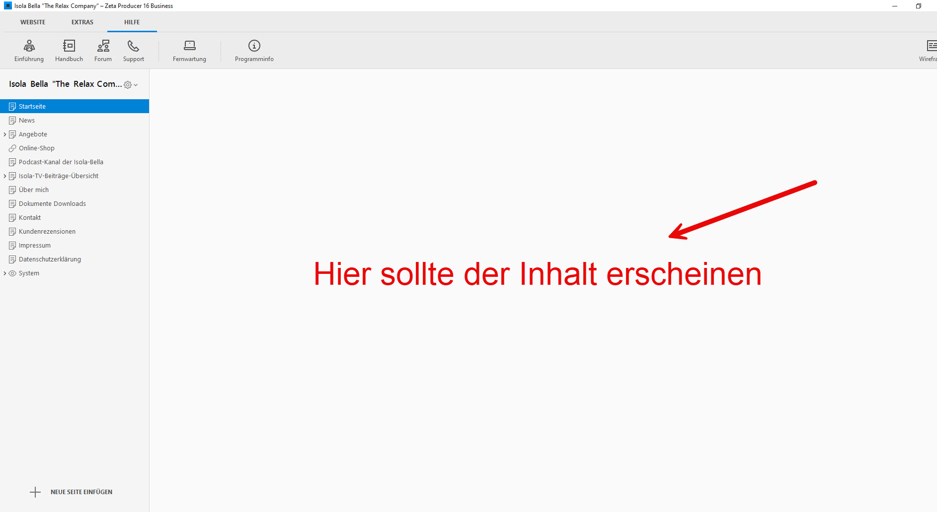

Hallo werte ZP Community,
ich habe ein Problem nach den Update auf ZP 16.8.4.0. Die Projekte werden zwar aus dem Netzwerkordner korrekt konvertiert. Ich kann Seiten anwählen, aber da gibt es kein Editorfenster mit den Inhalte, es verbleibt ein weißer Bildschirm. Via Eigenschaften sieht man Daten oder auch per Vorschau erscheint die Seite. Um welches Problem handelt es sich? ZP habe ich schon komplett deinstalliert und Reinstalliert, jedoch da ändert sich nichts. Irgend etwas scheint mit der nicht funktionierenden 16.8.3.0 Fehlgeschlagen zu sein.
Danke für Hinweise zum Problem.
André Brändli

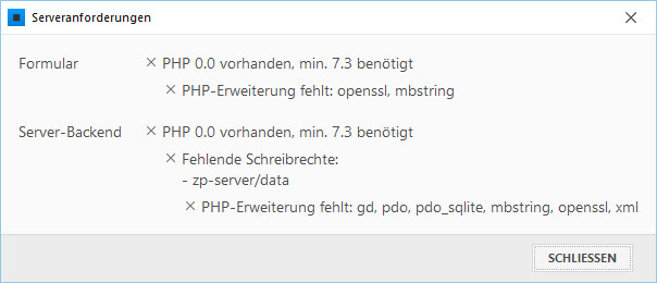

Guten Tag,
ich mache eine neue Webseite und habe mich mit meinem ISP verbunden. Alles funktioniert bei der Konfiguration, allerdings bei der Serverprüfung kommt die angehängte Fehlermeldung.
Auf dem Control panel bei meinem Provider (Swisscom Schweiz) kann ich die PHP-Version einstellen und diese ist zurzeit auf 8.0 eingestellt. Das wäre auch eine zeitgemäße PHP-Version. Was genau bedeutet die Fehlermeldung. Mss ich mit ZP 16.5 tatsächlich auf Version 7.x zurück?
Danke für Hinweise.

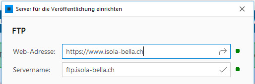

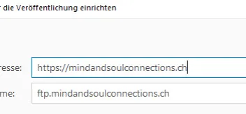

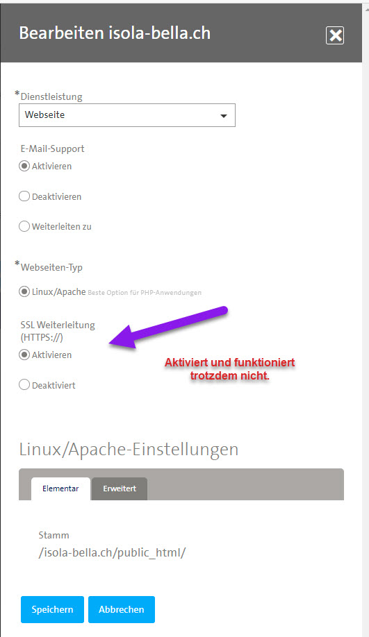

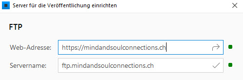

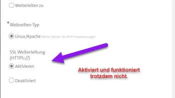

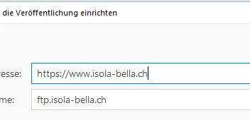

zur Zeit habe ich ein Problem mit HTTPS und Zetaproducer. Ich habe drei Websites http://www.feedin.ch http://www.isola-bella.ch und http://www.mindandsoulconnections.ch
Obwohl ich im Dashboard meines Providers überall die HTTPS Variante gesetzt habe, wird bei etwas reduzierter Eingabe im Browser isola-bella.ch oder mindandsoulconnections.ch meist eine unsichere Seite angezeigt.
Erst bei Eingabe von https://isola-bella.ch oder https://mindandsoulconnections.ch wird die Seite auch als sichere Seite dargestellt. Ich frage mich nun warum diese automatische Richtigstellung auf HTTPS nicht stattfindet?
Der Provider sagt es hätte mit dem verwendeten CMS (vermutlich meint man Zetaproducer) zu tun. Habe die Webseite schon mehrmals komplett veröffentlicht aber das Problem geht nicht weg.
Wenn die Richtigstellung nicht klappt, funktioniert die Kreditkartenzahlung mit Stripe nicht.
Woran könnte dies liegen?

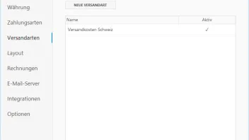

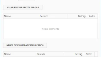

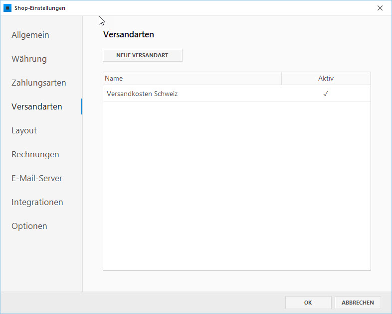

Hallo Steffen T.,
ich habe Screenshots gemacht wie meine Versand Definition aussieht Die Frage ist wie man Varianten in Gewichtskategorien erstellt, dass diese im Checkout auch angewählt werden kann. Es handelt sich um Isola-Bella Shopangebot (isola-bella.ch)
Zur Zeit gibt es auch noch ein HTTPS Darstellungsproblem in den Browsern. Bei meinem Provider ist die Funktion aktiviert, aber offensichtlich wird dieser Modus nicht wirklich aktiviert.
Andere Webseiten die ich beim selben Provider gehostet habe (Swisscom) funktionieren korrekt.
Ich bin mit Swisscom in Verhandlung.

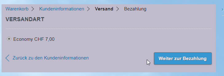

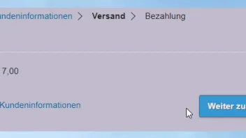

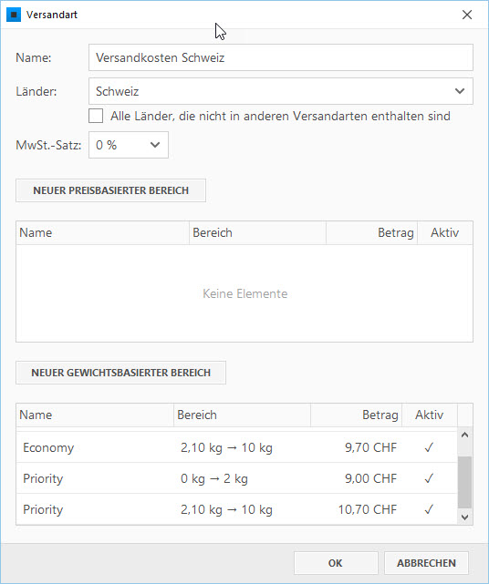

Guten Tag allerseits,
ich habe eine Frage bezüglich Versandkosten in einem integrierten Shop. Obwohl ich für die Schweiz eine Economy und Priority Versand Position definiert habe, wird beim Checkout keine Auswahl angeboten. In meinem Fall wird quasi nach Gewicht die Standard Variante genommen. Aus meiner Warte müsste, wenn in der Versandkostenliste mehr als eine Position vorliegt im Checkout dem entsprechend Varianten mit Radiobuttons vorliegen.
Danke für einen Tipp diesbezüglich.

auf meinen Websites kann man mit phpinfo.php (Beispiel: http://www.feedin.ch/phpinfo.php) die PHP Parameter abfragen. Gibt es wohl weitere Parameter die eventuell falsch gesetzt sind?
leider funktioniert die Sache mit dem Kontaktformular bei mir immer noch nicht. Seit dem 27.05.20 versuche ich den Fehler zu lösen, aber die Angelegenheit mit dem Swisscom Hosting Center gestaltet sich schwierig. Nach etwa 3 Wochen schaffte man es die PHP allow_url_fopen = ON zu setzen. Die ReCaptcha Sache wurde behoben, dennoch kann ich mir keine Email vom Kontaktformular senden, weil etwas schief geht. Ich versuche mit den selben Parameter wie ich von Outlook oder anderen Anwendungen meine Mails versende, das funktioniert in ZP 15.3 leider nicht. Welche maximale PHP Version ist denn momentan für ZP 15.3 zulässig? Ich könnte in meinen Servereinstellungen 7.2, oder 7.3 wählen. Allerdings beim Wechsel von einer Versionsstufe fliegt die allow_url_fopen = ON auf allow_url_fopen = OFF. Nun muss ich den Provider wieder bitten die Parameter erneut einzustellen.
Ist mit 7.3 die Kompatibilität für ZP 15.3 gewährleistet?
Das dumme ist weiter auch, dass mein Onlineshop abstürzt weil die SMTP Parameter nicht weiter versendet werden. Früher funktionierte das, jetzt offensichtlich nach Update beim Hosting Provider funktioniert es nicht mehr.
Danke für eine Antwort diesbezüglich
