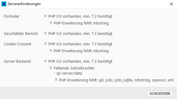

habe heute das Update auf Zeta Express 17.2.2 durchgeführt.
Danach erhalte bei der Prüfung der Serveranforderungen folgenden PHP-Fehler (siehe Anlagen).
Die Konfiguration des Veröffentlichungsziels habe ich auch beigefügt.
Hat jemand eine Idee?

Danke für den Tipp, habe jetzt selbst die PHP-Version auf 8.2 zurück gesetzt, es läuft.
laut Provider ist jetzt PHP 8.3 aktiviert, Formular funktioniert !!!
noch keine Info vom Provider, PHP 7.4 auf einmal aktiv (aber uralt), ohne dass Inhalte geändert wurden.
Habe nochmal um Aktualisierung der PHP-Version gebeten, melde mich, wenn Antwort da ist.
laut Provider ist PHP 7.4 aktiv, Formular funktioniert aber nicht !!!!.

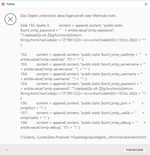

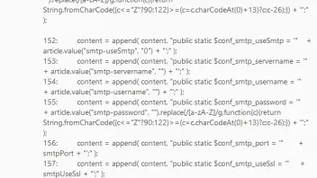

Der Fehler tritt sofort auf, wenn ich das Formular in ZP aufrufe, auch wenn ich ein neues Kontakt-Formular hinzufügen möchte:
ZetaProducer.RuntimeBusinessLogic.Rendering.Scripting.ErrorHandling.InterpreterException
Skript-Fehler:
Das Objekt unterstützt diese Eigenschaft oder Methode nicht.
Zeile 155, Spalte 3: content = append( content, "public static $conf_smtp_password = '" + article.value("smtp-password", "").replace(/[a-zA-Z]/g,function(c){return String.fromCharCode((c<="Z"?90:122)>=(c=c.charCodeAt(0)+13)?c:c-26);}) + "';" );
Datei: C:\Users\AppData\Local\Zeta Producer 16\packaging\widgets\formular\standard.html
Ich freue mich über jeden Lösungsansatz.

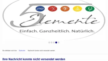

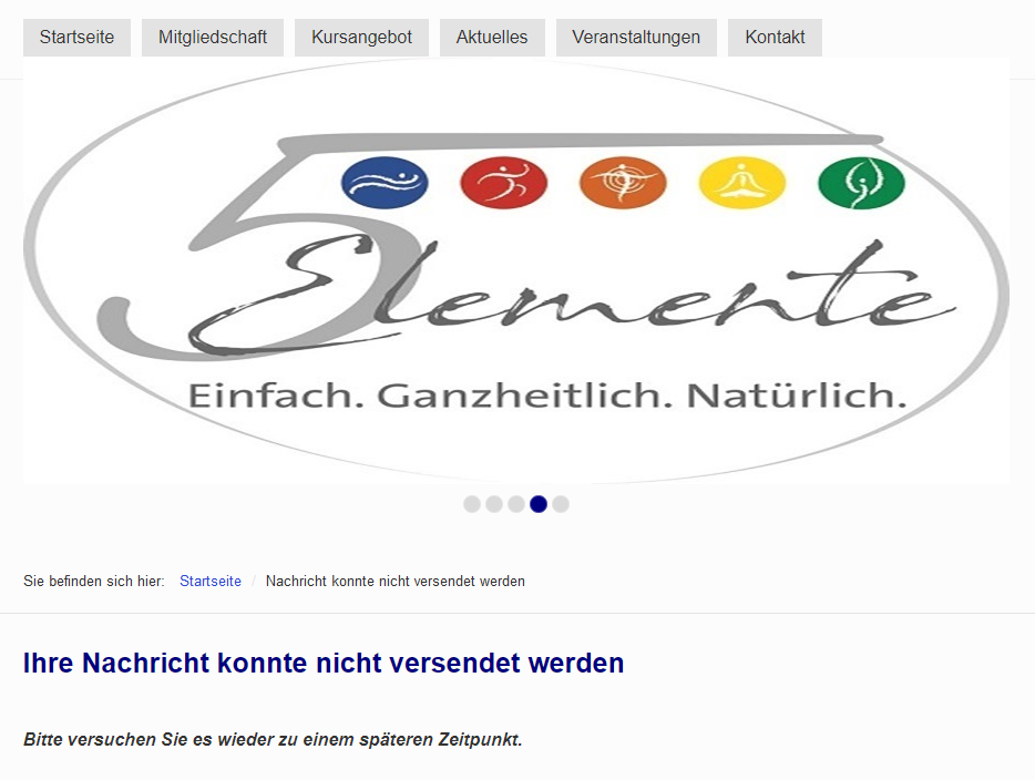

über unsere Seite https://www.kneipp-verein-herford.de/kontakt.html können momentan keine Nachrichten versendet werden.
Ich habe keine Änderungen vorgenommen.
Die hinterlegte E-Mail-Adresse ist erreichbar, es erfolgt aber kein Versand (siehe Anlage).
Konfiguration:
Win 10 pro
Zeta 16.5.0 Express
Wo habe ich den Fehler eingebaut?

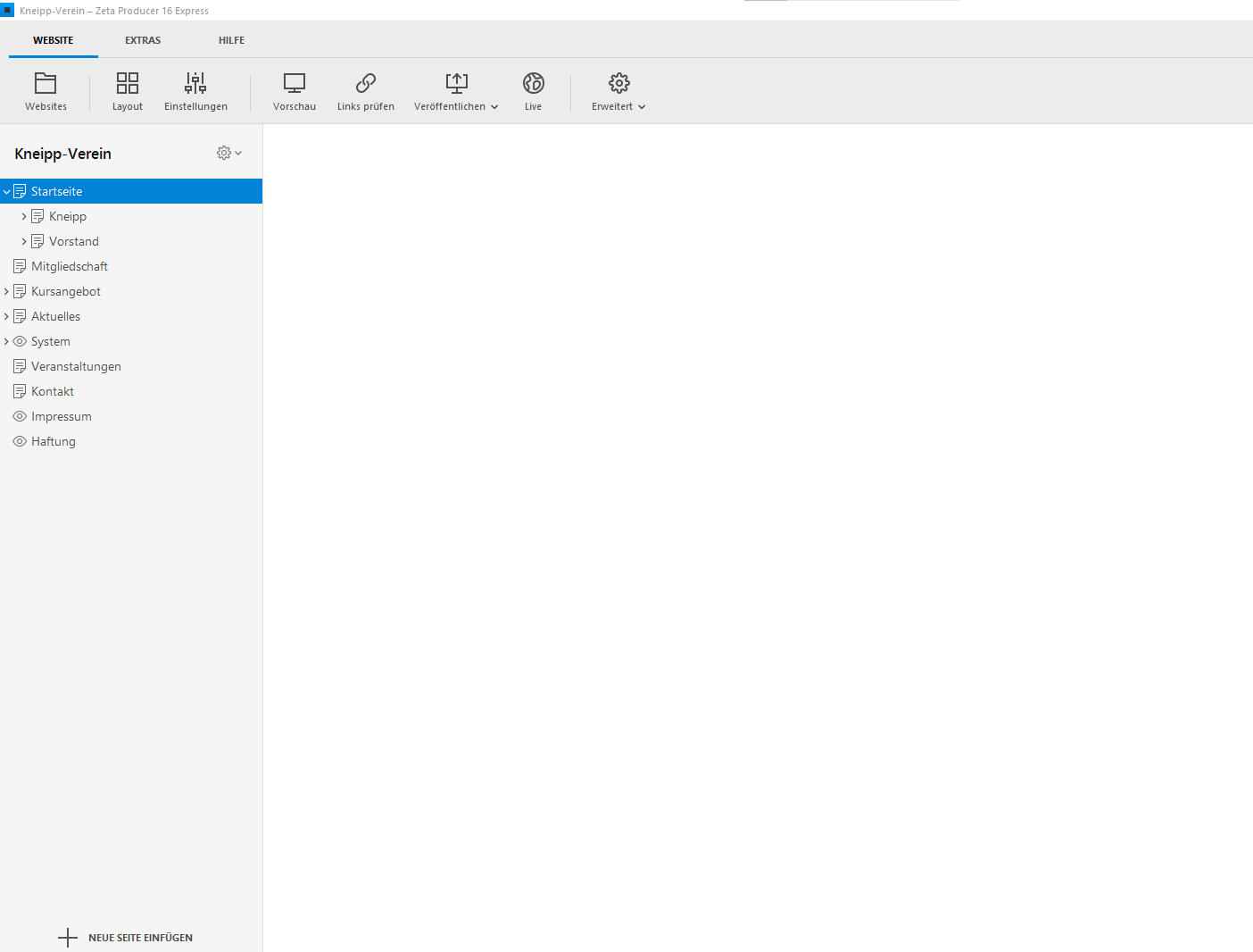

Ich heile das Problem (inkl. aller aktuellen Updates) nur damit, das ich im Modus "weißer Bildschirm > Bild3" in ZP zuerst ein anderes Projekt öffne, danach wieder das Ursprungsprojekt, dann kann ich bearbeiten.
Das habe ich schon ein paar Mal gemacht, ohne Erfolg. Ich heile das Problem momentan damit, das ich im Modus "weißer Bildschirm > Bild3" in ZP zuerst ein anderes Projekt öffne, danach wieder das Ursprungsprojekt, dann kann ich bearbeiten. Macht es Sinn, die aktuelle ZP-Version noch einmal drüber zu installieren?

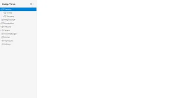

So, hier die Screenshots vom Rechner, Klicke ich das Cokkie Consent zur Bearbeitung weg,
erhalte ich die Seite leer ohne Inhalt und kann sie nicht in ZP bearbeiten. >> siehe bild3.png
Der Inhalt kann nicht angezeigt werden, da er nicht mehr verfügbar ist.
Der Inhalt kann nicht angezeigt werden, da er nicht mehr verfügbar ist. Danke für die Unterstützung & Hilfe im Voraus.

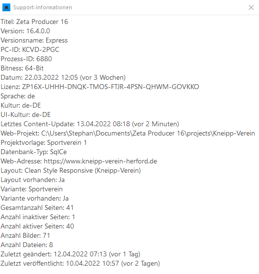

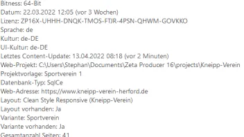

ich habe gestern das Update von Zeta Version 16.3 auf die Zeta Version 16.4 durchgeführt und die Projekte problemlos konvertiert.
Im Bearbeitungs-Modus unter ZP 16.4. erscheint jetzt auf jeder der zu bearbeitenden Seite das Cokkie Consent.
Klicke ich das Cokkie Consent zur Bearbeitung weg, erhalte ich die Seite leer ohne Inhalt und kann sie nicht in ZP bearbeiten.
Wo liegt der Fehler, was mache ich falsch?
Stephan
Konfiguration: Zeta 16.4 Express, Windows 10 64 Bit, Betriebssystem inkl.Virenscanner aktuell
