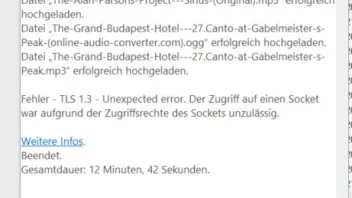

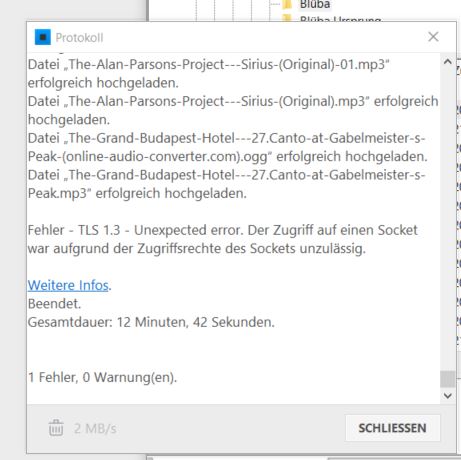

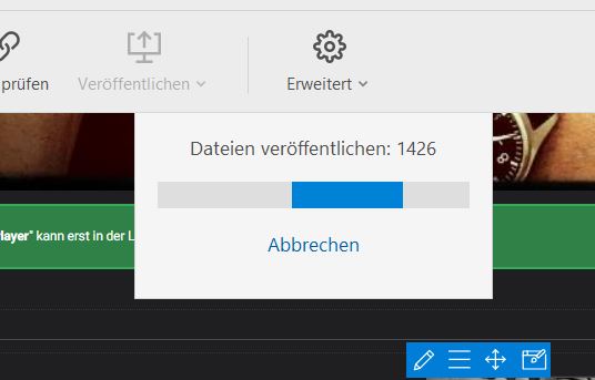

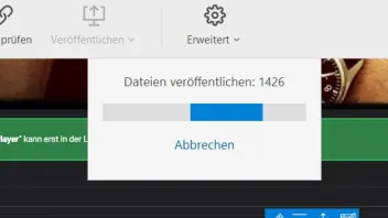

Beim aktuellen Update musste ich auch auf FTPS umstellen und jetzt steht der Status beim Veröffentlichen der Webseite (bei laufendem Balken) konstant bei Datei 1426.
Siehe Bild 1

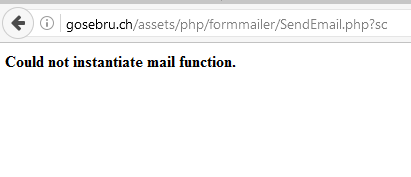

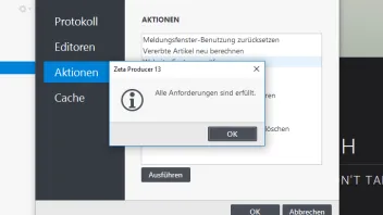

Zuvor ist es zwar zumindest einmal durchgelaufen (mit Fehler siehe Bild 2 tls), aber das neu hochgeladene Bild wird live nicht angezeigt

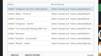

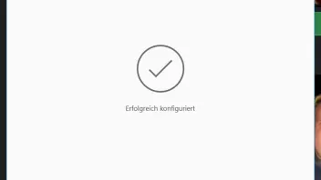

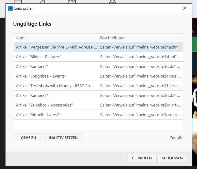

Ausserdem sind seit dem Upade viele Links kaputt (siehe Bild 3 links

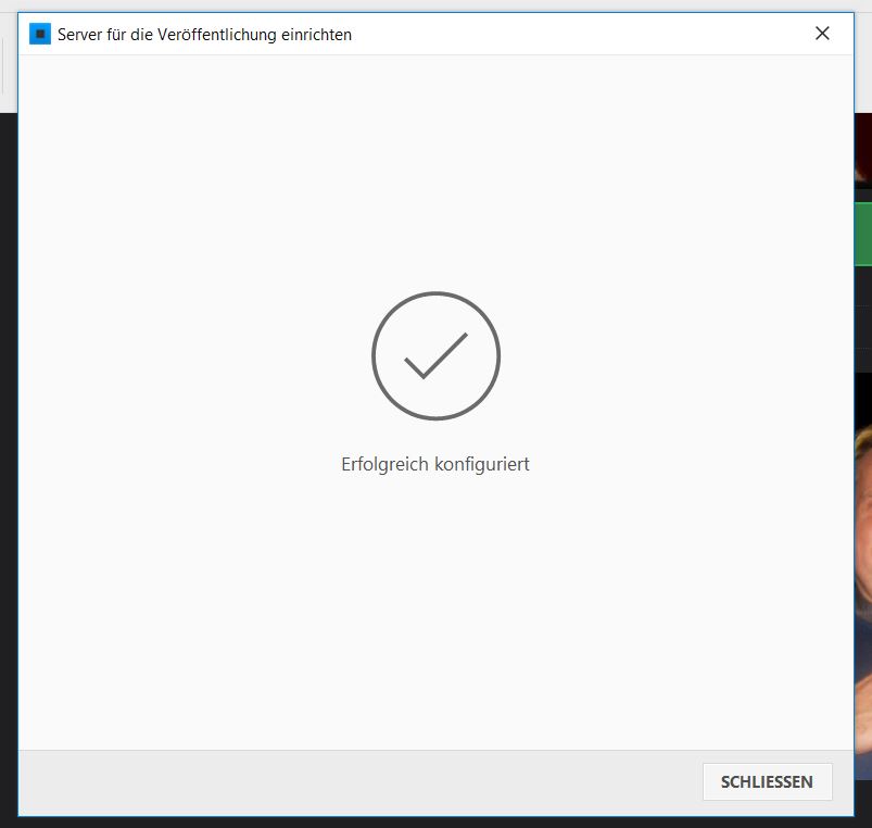

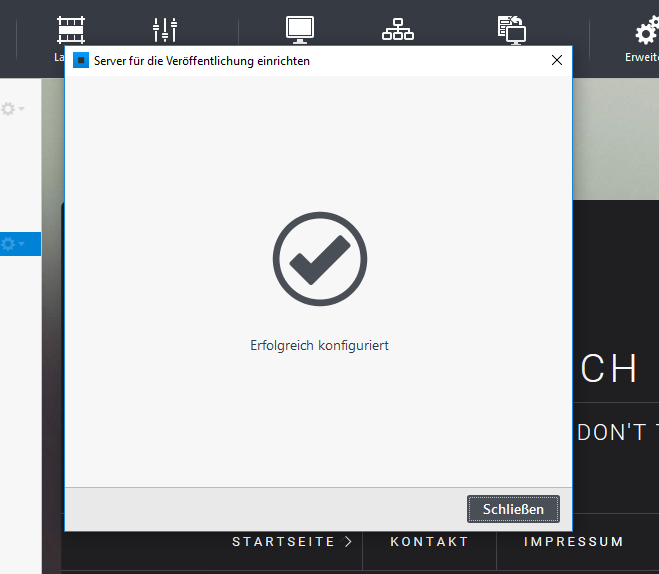

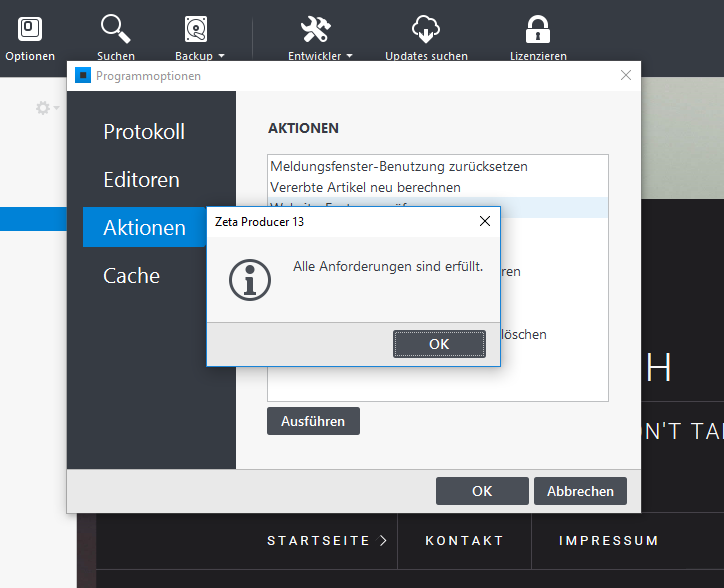

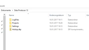

Der Servertest war positiv Bild 4

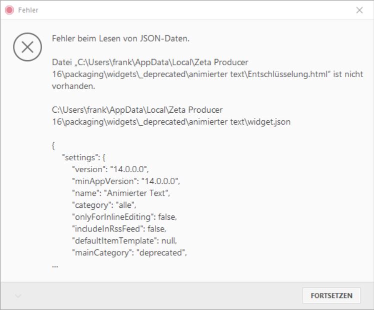

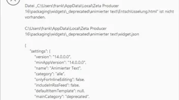

Heute habe ich mein kostenloses Zeta Producer 16 auf die Version 16.7.0 upgedated.
Nach dem erfolgreichen Update wurde ich aufgefordert, mein Projekt zu konvertieren.
Ich erhielt anschließend die Meldung: "Das Projekt wurde nicht aktualisiert"
(Details siehe Anhang unten Screenshot "Fehler")
und ich wurde aufgefordert, mein Projekt an den Support zu senden.
Das habe ich getan.
Was geschiet nun?
Ist nun ein kostenpflichtiges Ticket nötig/möglich?
Ist mein Projekt nun überhaupt noch bearbeitungsfähig?

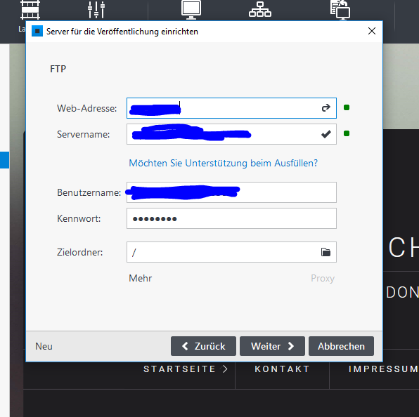

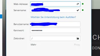

wenn Ihre Website HTTPS nutzt, dann müssen Sie folgendes beachten:
Nach Umstellung einer Website auf HTTPS müssen Sie einfach in den FTP-Einstellungen des Projekts im Feld Web-Adresse zu Beginn auch das Protokoll https:// eingeben. Wenn Ihre Web-Adresse z.B. http://www.example.com ist, sollte dann nach der Eingabe entsprechend https://www.example.com im Feld stehen. Danach dann die Website veröffentlichen.
Führen Sie diese Änderung bitte durch, veröffentlichen Sie anschließend und laden Sie sich dann selbst über das Formular eine neue Datei hoch (ggf. Browser-Cache vor dem Laden des Formulars löschen). Funktioniert der Link in der E-Mail nun?
Vielen Dank für den Tipp.
Da lag zumindest der erste Fehler wohl tatsächlich bei mir selbst.
Ich hatte dort in dem Feld vor der domain nichts (nicht einmal www), nur "example.com"
Nach korrigierter Parametrisierung, Neuerstellung und anschliessender Veröffentlichung (Cache geleert) stürzt die Webseite jetzt zumindest nicht mehr ab und es kommt beim Benutzer die Standard Erfolgsmeldung:

Da müssen Sie sicherstellen, dass in den FTP-Einstelliungen die korrekte Web-Adresse eingegeben ist und das in der Formularseite die korrekten Erfolgs- und Fehler-Seiten ausgewählt sind: formular-optionen-konfigurieren.html

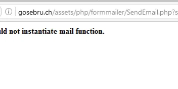

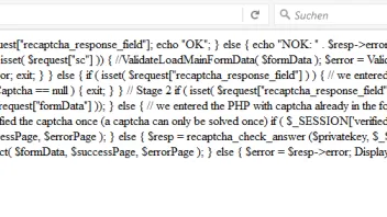

Das Bild wird zwar erfolgreich auf meinen Server hochgeladen, aber der Sender - also der, der das Formular in Firefox benutzt - erhält diese Fehlerseite.
Die URL zum Server darin sieht merkwürdig aus (Bild).
Dann stürzt für denjenigen die Verbindung zu meiner Seite ab.
Kann ich das selbst korrigieren?
Frank
das Bild wird nie direkt in der Mail angezeigt und auch nicht als Anlage beigefügt. Die Mail enthält immer nur einen Link auf die per Formular übermittelte Datei. Wenn Sie den Link anklicken, sollte die Datei entweder im Browser geöffnet werden oder vom Browser heruntergeladen werden. Wenn Sie stattdessen eine Fehlermeldung im Browser erhalten, liegt es daran, dass auf dem Server die Schreibrechte Fehlen und die Datei nicht auf dem Webserver gespeichert werden konnte.
Am besten Sie setzen die Rechte für "/assets/php/formmailer" per FTP-Software auf "777". Der Benutzer, unter dem der Webserver läuft muss in diesen Ordner schreiben können.

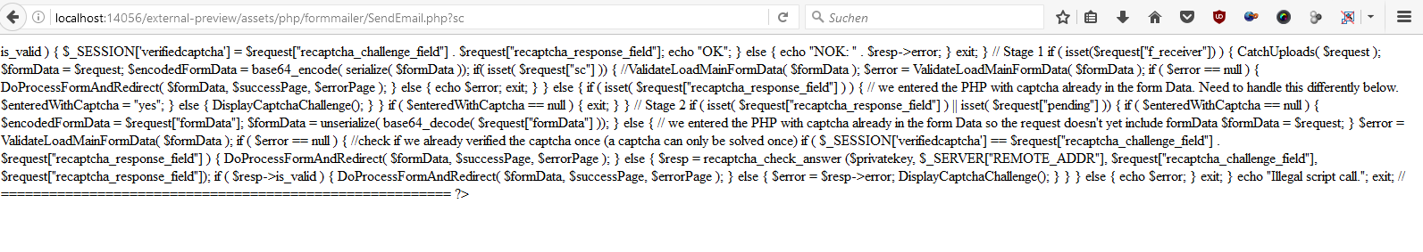

ich erhalte nun bei mir im Editor und Layoutvon ZP14.1.0 Home mit Layout Locus Responsive einen Parser error:
syntax error, unexpected '.' in C:\Users\xxxxxxxxx.php on line 32
Ich hatte zuvor ein Widget "Dateibrowser" eingebaut und den Pfadnamen meiner (zumindest geplant) öffentlich lesbaren RAW-Dateien angegeben.
Buff!
Wie mache ich das wieder zurück; ich habe nur diese Errormeldung und kann nicht editieren.

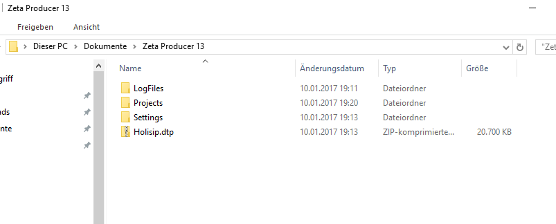

wie schon erwähnt, habe ich diese erwähnte .zip nicht im genannten Ordner, sondern neben anderen Ordnern lediglich eine Datei Holisip.dtp (Bild).
Diese wird von der Restore-Funktion aber nicht als Backup erkannt.

zu diesem leidigen (sorry!) Thema habe ich im Archiv jetzt vergeblich eine Lösung zu finden gehofft.
Die dort vorgeschlagenen Lösungen greifen bei mir nicht, da ich gar nicht auf den bei mir ausgegrauten Menüpunkt "Erweitert" komme - Zeta stürzt dann vorher ab.
Was war geschehen?
Ich habe einen Fehler gemacht und einen Zweig der ersten Unterebene komplett gelöscht, aber diese Veränderung dann nicht publiziert.
Die aktuelle Homepage ist mit Zeta-Producer 13 erstellt und funktioniert im alten (unveränderten) Zustand sehr gut.
Ein fast aktuelles Backup wurde zwar erstellt, es existiert aber nicht im Wiederherstellungspfad und läßt sich nirgends finden.
In der Hoffnung, alle im Programm inzwischen falsch durchgeführten "Änderungen rückgängig machen" zu können ohne sie zu veröffentlichen (das Stichwort existiert in der Hilfe nicht - bin ich der Einzige der "Änderungen rückgängig machen" will?), habe ich alle möglichen Caches gelöscht und alle Seiten als unverändert gekennzeichnet, den Rechner danach neu gestartet.
Wie bekomme ich die momentan auf meinem Server gut laufende Version zurück in den Zeta-Editor, um weiter arbeiten zu können?

ja die Absende-Email ist korrekt wie beim Hoster vorgesehen als webmaster@.... eingetragen und freigeschalten.
Dort kann ich ja auch normale Emails empfangen.
Woran kann es dann noch liegen?

Hallo Jochen,
zunächst vielen Dank für die schnelle Antwort.
Das alte Produkt habe ich gelöscht und ein neues Widget eingefügt, den Zielordner habe ich angepasst.
Die genannten Testroutinen sind alle positiv verlaufen (siehe Bilder).
Die Website ist komplett neu hochgeladen.
Im localhost-Modus (Vorschau) erhalte ich tt6a, im Live-Modus tt6 - alles beim alten.
Eventuell habe ich etwas Grundlegendes bei meinem Hoster übersehen?
