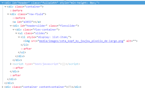

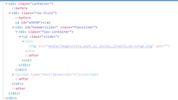

    Hallo liebe Leute,

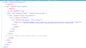

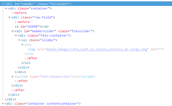

    ich habe fast das gleiche Problem. Nach der Umstellung auf die Version 15 bzw. nach dem Update auf 15.1.1 (bin mir fast sicher, dass nach dem großen Update noch alles OK war ) werden keine Bilder mehr angezeigt, die mit dem Bild-Widget veröffentlicht werden sollen.
    Bei fast allen Browsern (Edge, Chrome, Firefox, Opera) klappt die Anzeige ganz hervorragend. Nur beim IE werden entweder blaue Icons mit einem weißen Fotoapparat oder graue Kreuze in einem kleinen grauen Rahmen angezeigt. Außerdem dauert das Laden der Seiten im Vergleich zu anderen Browsern ungewöhnlich lange.
    Merkwürdiger Weise sind nicht alle meine Projekte betroffen (s. unten).
    Die Lösung "Tastaturkombination STRG-SHIFT-T drücken" habe ich ausprobiert - hat aber leider nichts gebracht. Auch ein komplettes Neuladen der Seiten blieb erfolglos.
    Bitte um Hilfe :wacko:
    Marina

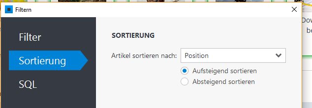

    die Übersicht auf der Startseite war von Anfang an auf zwei Termine eingeschränkt.
    Aber die "Un"sortierung der Gesamtliste auf der Seite 'Veranstaltungen' nach der Konvertierung nach ZP 15 finde ich wesentlich schlimmer!!!
    Freundliche grüne Grüße
    Marina
    Zeta Producer 15
    Version: 15.0.1.0
    Versionsname: Business
    Layout: Contemporary Responsive

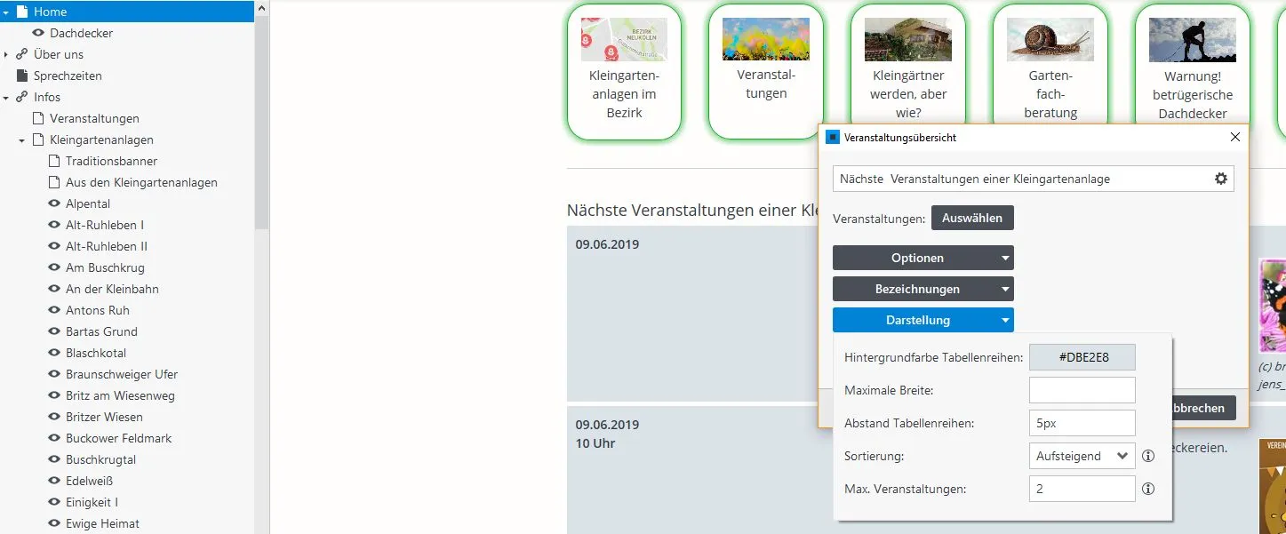

    Hallo Hanabi, hallo Zeta-Team,
    erstmal vielen Dank für deine Antwort, leider hat mich das nicht weiter gebracht.
    Ich habe jetzt im ZP 15 ein neues Projekt mit dem Layout: Contemporary Responsive angelegt und habe meine Seitenstruktur und meine 13 Veranstaltungstermine rudimentär nachgestellt.
    Ich habe sowohl eine Kalenderansicht als auch zwei Listen (eine uneingeschränkt, eine auf die nächsten 2 Termine eingeschränkt) als Veranstaltungsübersicht erstellt.
    Und - alles schön: :) Die Liste sortiert richtig, - auch bei Einschränkung auf 2 Termine und der Kalender zeigt alle Feste als Popup an - auch bei Mehrfachbelegung eines Termins.
    Könnte es sein, dass es da ein Problem mit dem Konverter gibt? Mein Projekt http://www.kleingartenverband-neukoelln.de/ lief ja schon unter ZP 14.

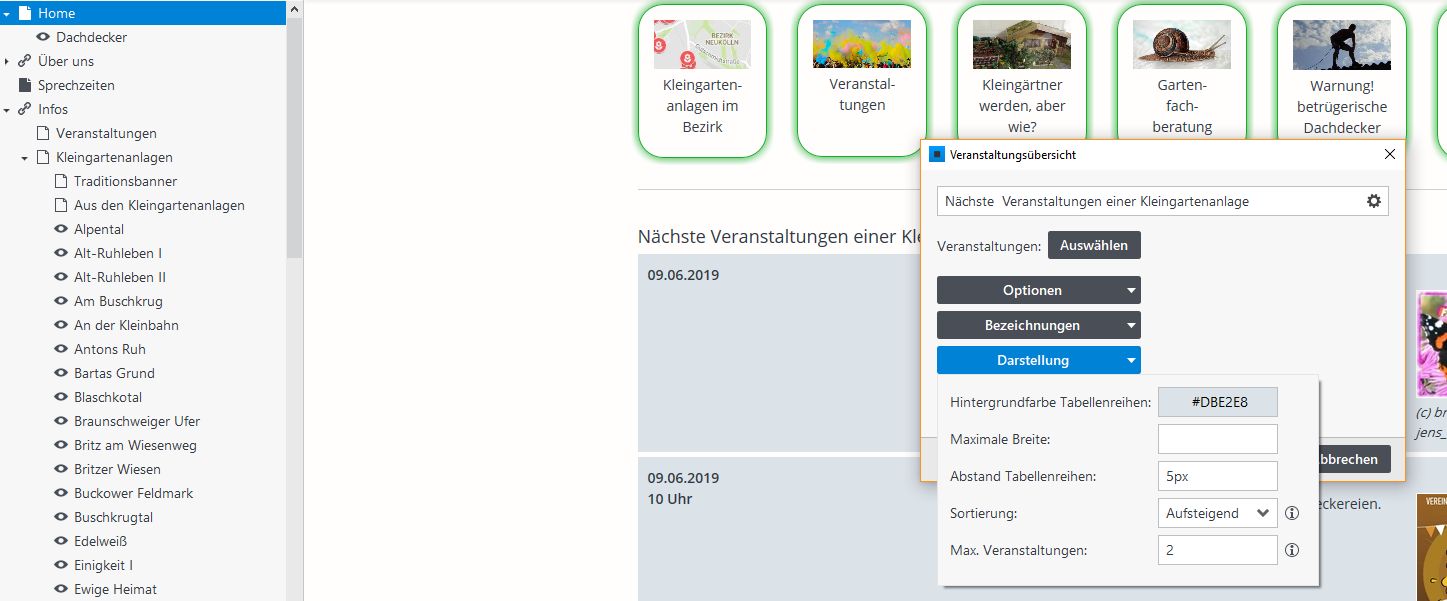

    erst einmal ein großes Lob für den ZP15. Insbesondere die Tablet und Smartphone-Vorschau finde ich super!!!
    Ich habe am Sonntag das ZP15 Update und heute die Version 15.0.1 Business installiert - soweit alles super - aber ….
    … auf der Seite http://www.kleingartenverband-neukoelln.de habe ich einen Veranstaltungskalender integriert. Die einzelnen Veranstaltungen sind auf div. Unterseiten (s. Bild Zeta15-1.jpg) untergebracht. Auf der Seite www.kleingartenverband-neukoelln.de/veranstaltungen.html ist die Veranstaltungsübersicht untergebracht. Zu Testzwecken habe ich sowohl die Kalenderversion als auch die Liste eingebaut.
    Normalerweise ist auf der Startseite ebenfalls eine Übersicht (Liste) eingebaut, die die nächsten zwei Termine anzeigt (die habe ich zurzeit entfernt und durch zwei Hinweisboxen ersetzt).
    Es werden in der Liste alle Veranstaltungen (zurzeit 13 Stück) angezeigt. Auch in der KalenderAnsicht werden alle "belegten" Termine angezeigt. Es gibt nur zwei sehr unangenehme Fehler:
    1. In der Liste sind alle Termine durcheinander - weder die aufsteigende noch die absteigende Sortierung funktioniert.
    Vergleiche ich die beiden Übersichten ist kein System zu erkennen, wie (nicht) sortiert wird - sprich: auf der Seite 'Veranstaltungen' werden in den ersten zwei Zeilen andere Termine angezeigt als auf der
    'Startseite'.
    2. In der Kalenderansicht werden bei der Mehrfachbelegung eines Termins nicht immer alle Termine im Popup angezeigt. Ich habe eine Mehrfachbelegung der Termine 9.6. / 3.8. / 17.8. /und 24.8. Am 9.6. und am 3.8. wird aber jeweils nur eine Veranstaltung angezeigt.
    Gestern habe ich alle Termine auf den Unterseiten sowie die Übersichten komplett gelöscht und alles komplett neu erstellt - hat leider nicht geholfen :wacko:. Auch das Update heute hat nichts gebracht.
    So bringt mir der Veranstaltungskalender nichts! Damit ihr euch das live ansehen könnt habe ich die Seite Veranstaltungen erstmal nur aus dem Navigator rausgenommen.
    Ich hoffe ihr könnt mir schnell helfen, denn die Saison der Kleingärtner geht jetzt richtig los und natürlich wollen wir alle viele Gäste auf unseren Festen haben.

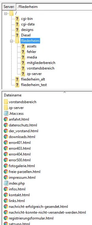

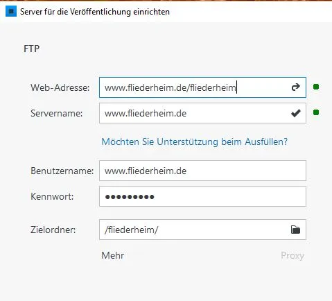

    ich habe das gleiche Problem wie TorstenG.
    Zuerst habe ich das Projekt im Ordner "fliederheim_test" veröffentlicht (s. Dateianhang FileZilla.jpg) => Ergebnis: alles schicki :thumbup:
    Dann habe ich das Projekt kopiert, umbenannt, die Serverkonfiguration geändert (s. Dateianhang zeta.jpg) und dann veröffentlicht => Ergebnis: :wacko:
    Vielleicht sollte ich noch erwähnen, dass es bei STRATO eine Umleitung für die Domäne gibt (s. Dateianhang strato.jpg)
    Aus lauter Verzweiflung habe ich schon das Kontaktformular und die "Erfolgs-"Seiten gelöscht, dann das Projekt veröffentlicht, anschließend die Seiten neu aufgebaut und das Projekt dann wieder veröffentlicht => Ergebnis: :wacko:

    In meinem Projekt wird die Headergrafik auf der Startseite nicht angezeigt - auf allen anderen Seiten schon.
    Da ich die Bearbeitung des Projekts aus gesundheitlichen Gründen eine ganze Weile unterbrechen musste, weiß ich nicht mehr so genau was ich als Letztes gemacht habe - denn es funktionierte schon mal.
    Was habe ich bisher unternommen?
    - Projekt komplett veröffentlicht :wacko:
    - in zeta Erstellen/Alle Seiten erstellen und komplett veröffentlicht :wacko:
    - Header komplett ausgebaut und veröffentlicht
    - Header wieder eingebaut und komplett veröffentlicht :wacko:
    - Jetzt habe ich über die Funktion "Element untersuchen" (Firefox) mal den Quelltext der Startseite mit einer anderen Seite verglichen und habe folgendes festgestellt:
    Startseite: andere Seite:
    Bei der Startseite fehlt in der 10. Zeile die Anweisung: <li style="display: list-item;">
    Wenn ich style="display: list-item;" manuell einbaue wird die Kopfgrafik angezeigt.
    Sieht ja fast so aus, als hätte ich irgendwie die Anzeige unterdrückt, aber ich kann beim besten Willen keine Einstellung finden, die das bewirken könnte.
    Ich hoffe ihr könnt mir helfen.
