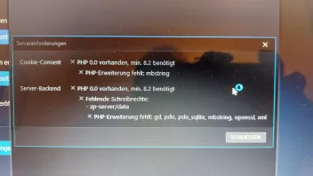

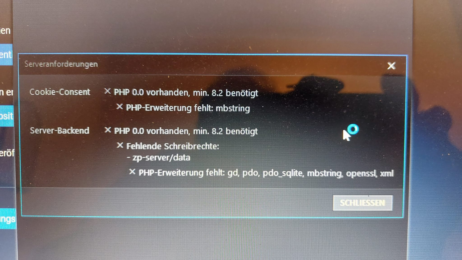

Ich erinnere mich, dass ich früher ein Gästebuch hatte, bei dem eine gewisse PHP-Version nötig war. Das
Gästebuch habe ich inzwischen entfernt, diese Meldung kommt:
Was muss/kann ich tun? -
